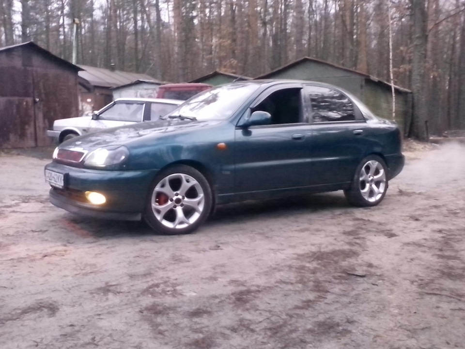

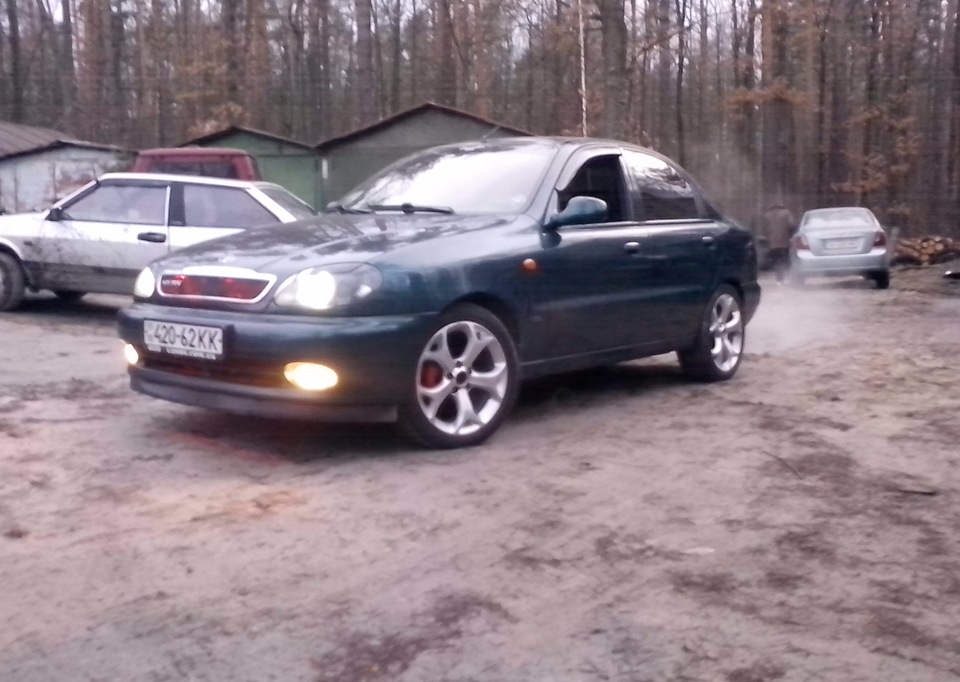

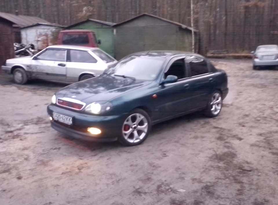

Ну вот, промудохался 2 дня. Только закончил. Результатом мега доволен, но ноги просто умирают…
Итак, что мы имеем на сегодня.
Перед:288мм (Вектра Б)
Зад:286мм (Диск-вектра Б, суппорт+ступица — Астра Г Бертон)
Передняя стойка использовалась от Вектра А 2.5 v6.
Тормоза притираются, но это просто шик уже.
304мм от Вектры С скоро покажут результаты куда получше. Но пока поездим на 288мм.
Пружины: H&R -35 стойки пока что используються KYB Exel-G…Пока что не сильно опустилось, но будет ниже.
Сори за ужасные фото, забыл фотоаппарат.
НИЧЕГО НЕ ТРЕТ. Прокатил 2х 100килограмовых дрезяк на заднем сидении.
Что бы кто не говорил — Диски опель шикарны. Особенно их параметры.
Позже выложу фотку где я взвешивал свои зимние диски
— ББС Р15 + резина 185 60 15 (!Диски очень легкие)
— 17 которые на фото + резина 215 45 17
Вес отличаеться на 370 грамм. р17 оказались на 370 грамм тяжелее Р15
Вот вам настоящие немецкие диски

что планируеш дальше делать по подвеске?
По подвеске пока ничего. Возможно сменю амортизаторы. а то у меня пока что обычные Екселя. Оч. Хочу конни спорт с регулируемой жесткостью…
А вообще делать в ближайшее время буду:
-Буду доделывать тормоза 304мм от Вектры С…там надо разработать переходную плиту.
-Выхлоп обязательно. Уже окончательно уверен.
-Прошивка Январь 5.1 под 2.0…А то я щас на сенсовских мозгах езжу. Микас 7.6 — чутку настройки не верные.
-Летом хочу обзавестись Сидухами с Вектры Б ГСИ Рекаро.
-Ну и сейчас обвес переделываю с Корсовского (ОПС!) на Ланосовский

Очень жирные диски! круто смотрится! А как оно на сток подвеске было? Карпичи подставлял чтоб в салон залезть!)))
Как по мне то нужно еще немножко уронить ее!)
на самом деле, мои 185 60 15 были чутку меньше по высоте. Прикладывал "уровень" — разница максимум в 1,5-2см.
не особо. Надо уже обвесы ставить!)
Надеюсь к лету закончат адаптацию обвесов с Корсы ОПС на мой Сенс)
ОГО все очень серьезно! :)
А что пружинки новые брал? они должны 1 тис проехать чтоб немного еще сели!
Ана. Новье. Оригинал пригнали с Германии
Огонь конечно! Но.но надо еще занижать…Диски мега зачет… Поздравляю=)
надо, не отрицаю. Пока так покатаюсь — посмотрю. Если что -40 поставлю
Грамотные размеры!)
я тож так считаю.) О у Вас Вектра 2.5 В6 — использовал стойки передние с такой же машины)
Значит и стойки правильные, Свапить под такие колеса не думаешь?
) я итак на 2.0 … Буду его чутку тюнинговать. до 140-160 лошадок. Возможно еще добавлю турбину. Пока не уверен.
