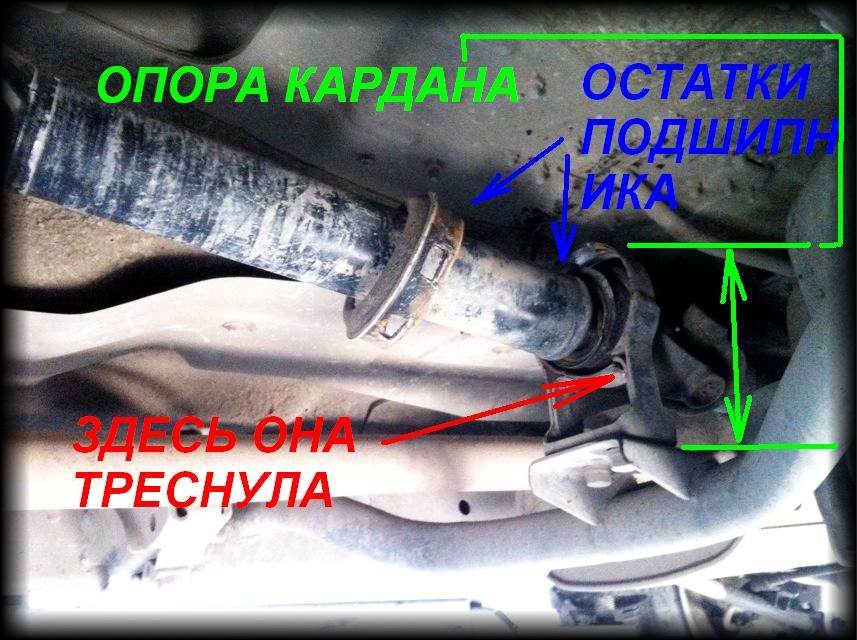

В воскресенье ехал из Анапы, до дома оставалось около 200км. Двигался со скоростью около 100км/ч.
Вдруг, машину начало очень сильно трясти, вибрировал весь кузов машины. Я врубил аварийку и в афиге остановился на обочине…
Сначала подумал, что с колесом что-то, протянул все гайки. Тронулся с места, вибрация не прекратилась.
Подождал ещё чуток, на этот раз без вибрации машина тронулась.

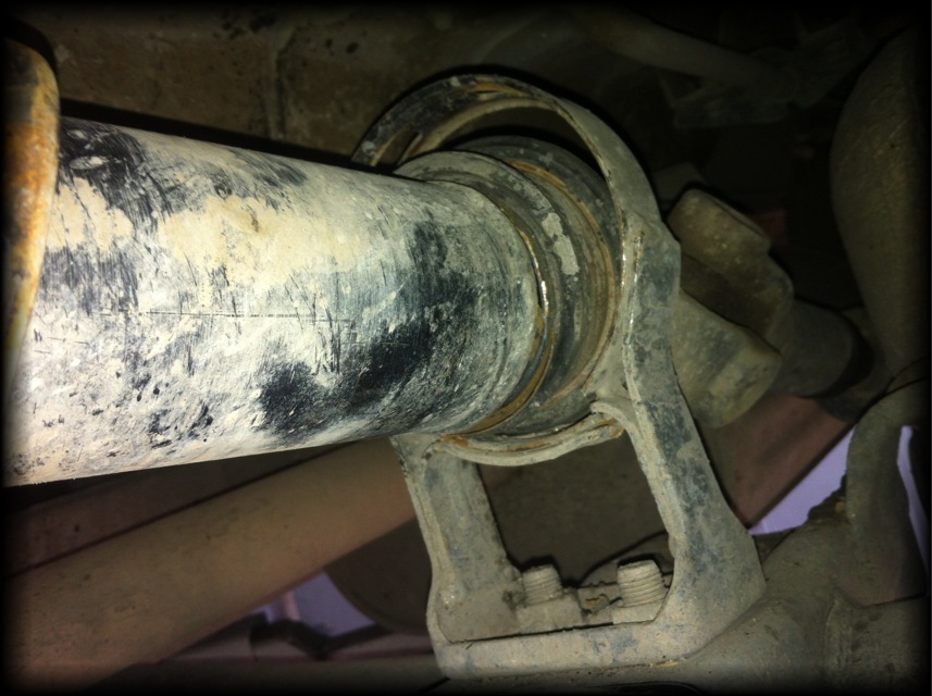

Поддомкратил автомобиль и увидел вот такую картину :

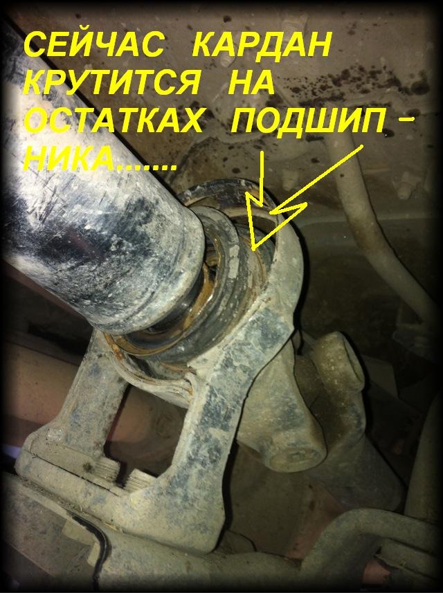

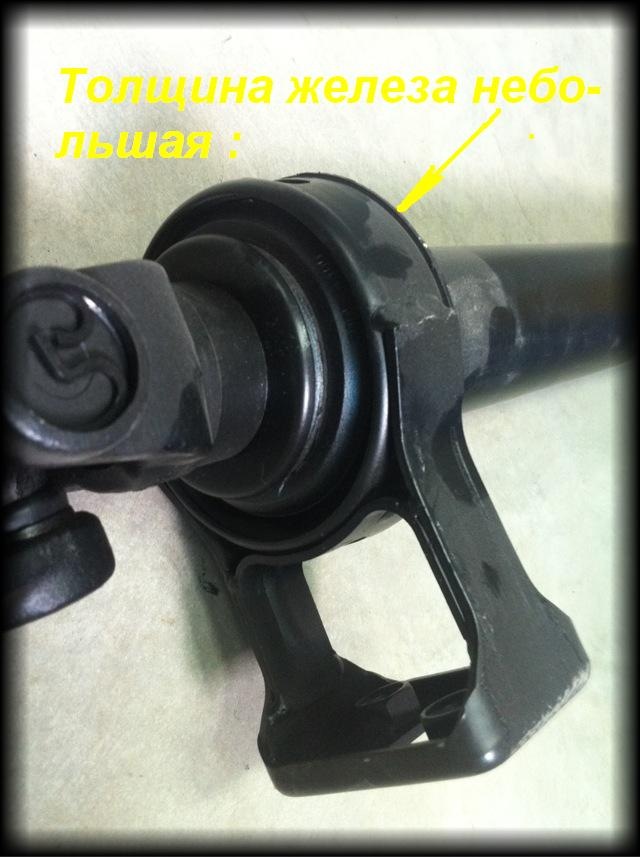

Треснуло кольцо опоры карданного вала, металл там не особо толстый. Подшипник карданного вала внутри него болтался и разрушился. Это он при разрушении такую сильную вибрацию на кузов давал.
Я поехал не быстрее 40км/ч дальше, хотя по идее ездить с такой поломкой нельзя. Но было воскресенье, вечер, сервисы не работали…

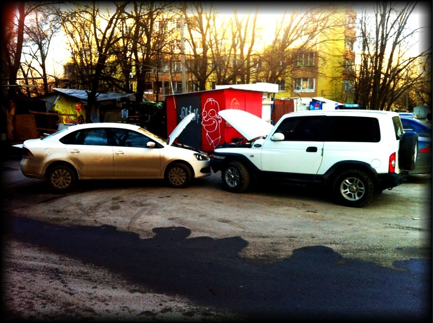

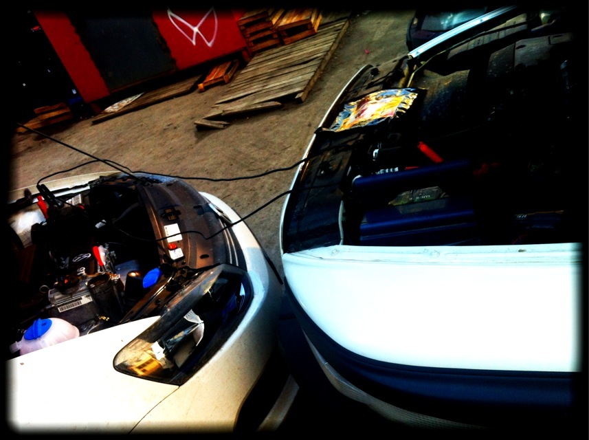

Ещё я вчера забыл выключить магнитолу, за ночь сел аккумулятор, естественно. Прикуривал от машины девушки. Это тоже настроения не добавило… Да и вообще, аккум уже неплохо бы и сменить. Сделаю в самое ближайшее время.
Сейчас езжу с поломанным подшипником…

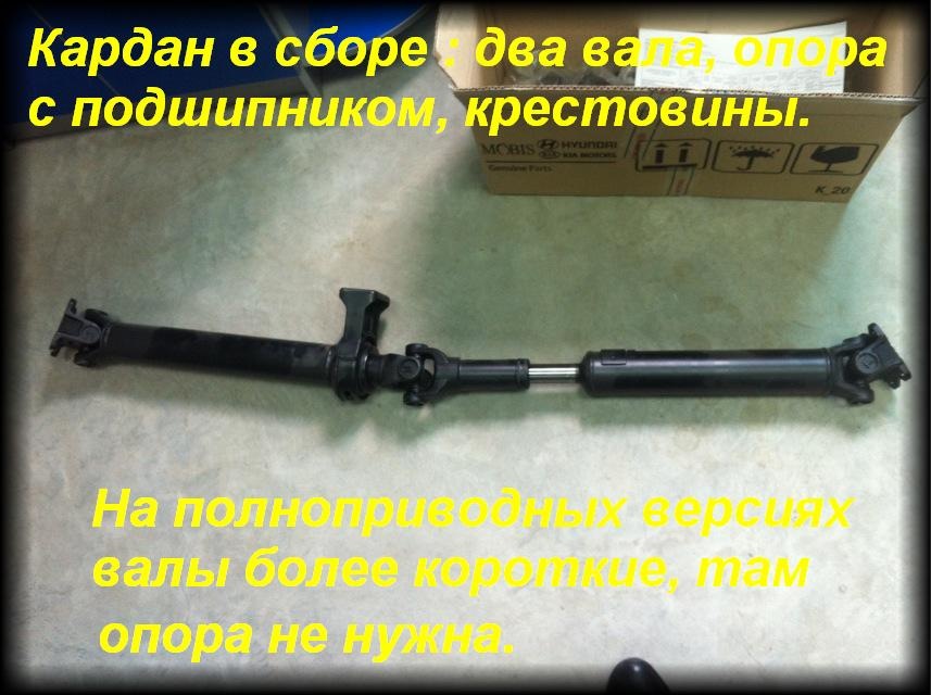

Каталожного номера Тагаза или Сань-Ёнга у неё нет, т.к. кардан идёт в сборе с опорой и подвесным подшипником. Отдельно подшипник завод продавать, видимо, не хочет : в нагрузку ещё и кардан идёт.
Мой подшипник имеет внутренний ф30мм, прям как у ГАЗели, в связи с тем, что ничего другого я не нашёл, а ездить очень хочется, проблема была решена следующим образом :
1) Отверстие, где крутится кардан такое же, как и у Газели — 30мм, это главное. А как именно будет опираться подшипник на кузов — уже второй вопрос… Необходимо только, чтобы отцентровано всё было правильно.
2) По-этому ТУПО БОЛГАРКОЙ была срезана верхняя часть опоры (которая круглая) и от опоры остались одни ножки.
3) К этим ножкам так же ТУПО был приварен подшипник от ГАЗели. Его только отцентровали как нужно.
4) Пока буду ездить так. Как только найду родную опору — заменю на неё.

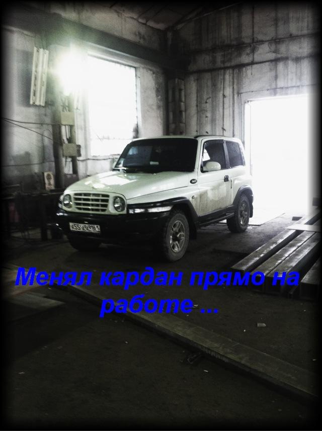

6) Всё ремонтировалось своими силами, у меня на работе есть сварочный цех и опытный водитель.

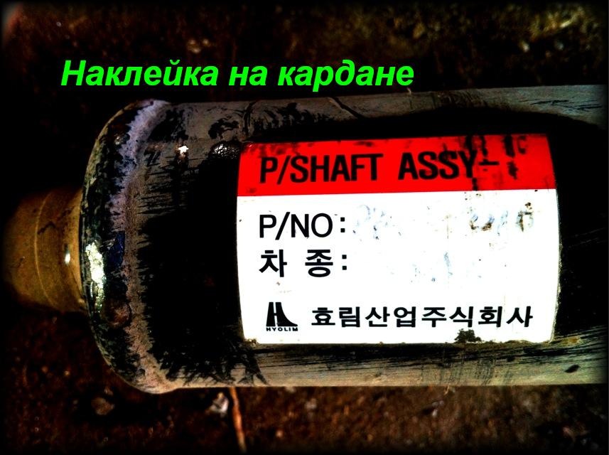

Сегодня нашёл наконец-то НОВЫЙ карданный вал В СБОРЕ. Его ВНУТРИзаводской ТагАЗовский номер PB150-2210, опоры с подшипником отдельно не продают.
Как я искал и где даже говорить не хочу… Обошлось это удовольствие в 7000 рублей (отпускная цена завода 9500руб, в магазинах ценник начинается с 12000руб).
Надеюсь, теперь я про него забуду. Заказал ещё 4 крестовины на всякий случай (1300руб. за все 4 штуки) и старый кардан в запас оставил…

а где делали вам? Боюсь не каждый мастер возьмется за такой головняк…
Делали на работе на моей. Не в автосервисе. Возьмётся за это ДАЛЕКО не каждый сервис, т.к. тут гарантии никакой дать никто не сможет, что всё нормально будет.
