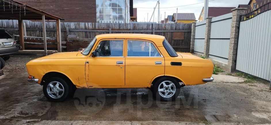

диск trw df4282 хундай тибурон\купе цо у него 76мм, толщина 10мм требует не большой доработки в моем случае из за шпилек никвовских. у них утолщение в основании, на стоковых такого нет (я взял заменитель может еще поэтому)

Диск не требует доработок он встает на полуось без проблем. Просто у меня шпильки от нивыу них утолщение после резьбыпришлось малех подрочить напильником и дрелью

диски на москвич подходят определенных типоразмеров:
-Родной посадочный размер Москвича: 5 х 115, так же подходит японский типоразмер 5 х 114,3
-Диаметр ЦО, (70 мм) и рекомендуемый вылет ЕТ 30 +/- 5
увеличение вылета 35+ может привести к контакту с арками или рычагами на дисках с диаметром менее 15 дюймов, уменьшение ЕТ увеличивает нагрузку на узел.
Мои диски 5*114,3 ET 35 6.5J проставки 6 мм шпильки длиннее на 6 мм

так на хендай не дорогие з.ч. я брал дельфи заменитель… размеры не знаю я от тибурона брал потому что это готовый вариант просто увидел у кого то и все, размеры не помню… меряй полуось и или по каталогам дицки, мазды тавоты все так же надо 5*114,3 и чтоб на полуось оделся, полуось точить не советую, чтобы потом если что вдруг менять придется, потом заново точить

скоба на щит прикручена выходит?
ну да
не гнуло, нормально? чота он мне таким хлипеньким кажется
вот именно что кажется, ничего не гнуло, он там 3мм толщиной, я у кого то встречал план-шайбы в 4 мм так что отлично все.
написано "небольшая переделка торм. дисков" — это какая переделка?)
Не знаю как на сток шпильки он оденется(сдается мне что без проблем оденется) у меня от нивы шпильки у них утолщение примерно на миллиметр толще отверстия. В этом вся доработка чуть раздал отверстия.

извините уважаемый а как сам супорт держится ато на фото неоч понятно, в защите отверстия и чисто кусочек стали?оО
да, это был пробный варинат, вместо шайб приварена пластина компенсирующая вылет супорта чтоб ровно на диске оделся.
Работает конструкция нормально? Выглядит не оч. надежно как то)
работает конечно куда она денется, ручник ща думаю… тперь есть сварка все еще усиленовместо шайб пластиной тойже толщины.
