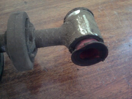

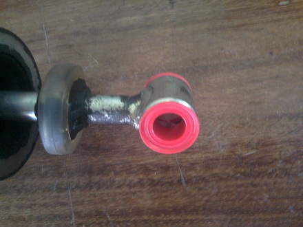

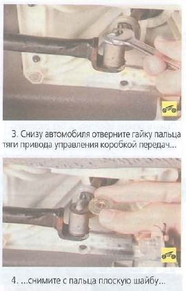

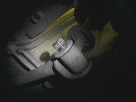

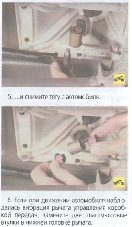

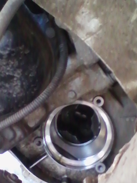

Проделал операцию по замене втулок на рычаге КПП.
Стоимость одной втулки 30р.
Трудозатраты: 1 гайка на 13.
Внутри втулок была какая-то белая смазка — её оттуда вычистил и сдобрил там всё солидолом.
Втулки рычага 7700732903 — 2 шт.

В совокупности с устранением люфта рычага КПП передачи стали включаться по-чётче — 3-ая ваще сама вперёд прыгает ;)
