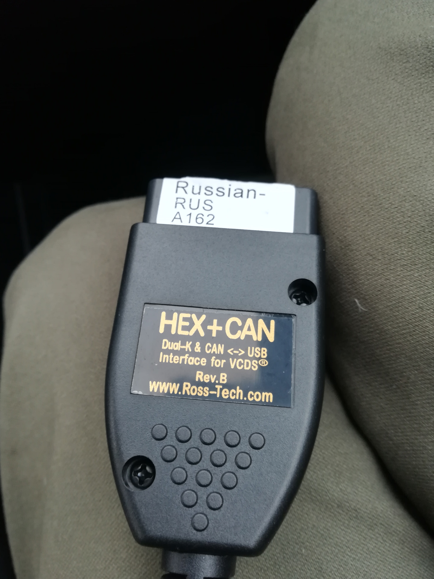

Счастливые обладатели программы VCDS и «шнурка» могут попробовать сами активировать примерно так:
Блок «09-Центральная электроника» -> Кодирование-07 -> Длинное кодирование (Long Coding) -> байт 0, бит 4

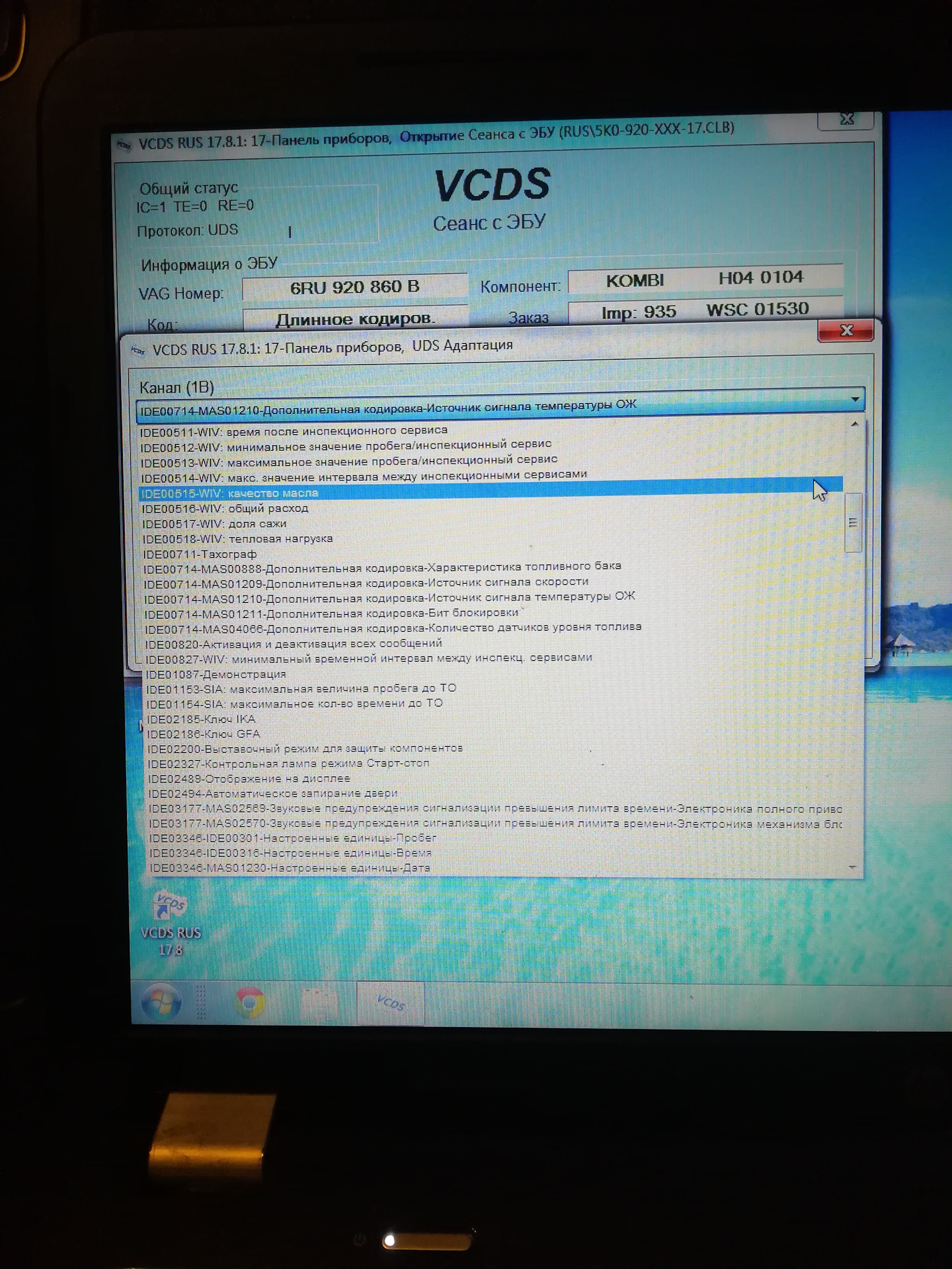

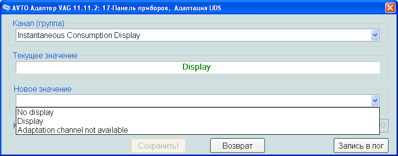

2) Изменение состава пунктов меню бортового компьютера:
Речь пойдет о параметрах, которые мы выбираем посредством нажатия любой из двух сторон торцевой «качельки» правого подрулевого переключателя. Активировать можно попробовать у дилера (коммерческим способом), либо самостоятельно, в блоке 17 «Адаптация приборной панели» -> Адаптация-10, записывая значение «Display» (Отображать), либо «No display» (Не отображать) при выборе соответствующих каналов.
2.1. Отображение показаний температуры охлаждающей жидкости.
В сети разве что ленивый не возмущается, почему при отсутствии стрелочного индикатора температуры двигателя нельзя было сразу вывести этот показатель в меню БК. Очень полезно как в холод, так и в жару.
2.2. Отображение показаний мгновенного расхода топлива (в литрах в час). Выглядит примерно так:
2.3. Отображение показаний текущего напряжения в бортовой сети.
2.4. Предположительно еще можно активировать подсказки о том, какую передачу надо включить (на машинах с МКП, чтобы ехать экономично). На дисплее такая возможность есть. Если БК способен выдать инфу, то есть куда.
2.5. Тест стрелок :). В меню окна адаптации выбрать "Staging", изменить значение на "Active". У себя делать не буду — Поло не спорткар.
2.6. Цифровая индикация текущей скорости. Отключу при первой же возможности. При наличии полноценного работоспособного спидометра на приборке – лишний пункт, который всегда пролистывается.
Заранее предупреждаю: самостоятельно пока не пробовал. Если буду — обещаю дополнить информацию фактами.

Здравствуйте подскажите как сделать чтоб в меню отображалась температура масла двигателя, коробки? Спасибо:)
Установка проводки и кодирование
Кондёр начнёт глючить (будет постоянно включаться и выключаться)
Прошу прощения, потерял нить разговора. Это к чему комментарий?
plisva спрашивает, как сделать отображение температуры масла двигателя.
В приложении Carista можно попробовать включить эту функцию, отображаться так же ничего не будет, но кондиционер начнет очень странно себя вести — включаясь и выключаясь каждые 3-5 секунд.
Если это попытаться сделать через "васю" эффект будет тот же.
это в случае если нет датчика.
Если датчик поставить и пробросить от него провода то ничего критичного не будет

Подскажи пожалуйста, на али реально найти такой шнурок? Если да, то можно ссылку или код товара. (фв поло седан, тренд, 2014)

Как кабель и ПО называется?
Сервисный аппаратно-программный комплекс VCDS для VW / Audi / Seat / Skoda. Аналог названия: VAG-COM. В СНГ распространены названия (как правило, ломаных руссифицированных версий): Вася, Шнурок.
Страничка производителя: www.ross-tech.com/vag-com/index.html

Подскажи пожалуйста, как активировать :
и
вот 2.1 это да. вроде никто не делает
TUNERSTARS
Нужная информация.
и
Не совсем понял вопрос. Если интересует что конкретно и как нажать в VCDS — я не готов ответить, у меня программа без шнурка при выборе 17 блока пишет "Адаптер не готов", поэтому скриншоты того, чего там есть внутри, я не приложу. До текущего момента мне совершенно искренне казалось, что надо взять 700 р., поехать к дилеру и проблема будет решена оперативно (вместе с прочими "хотелками" по адаптации). Вся прочая конкретика по другим блокам — сборка инфы из разных источников в сети. Если найду конкретно полное описание 17 блока — обещаю выложить отдельной записью.
