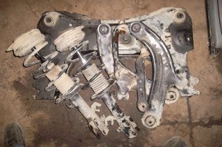

Чтобы выбить рычаг со ступицы пришлось немного повозится, и методы мои были отнюдь не нежные
Ну расписывать последовательность болтиков наверное без нужды там ведь их немнога.
Ну на этом месте я наверное произнес фууу

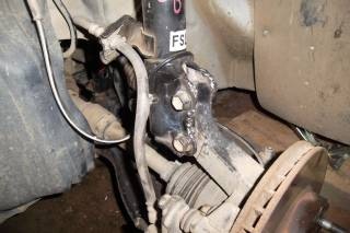

Ну вот Вам и ответ На всё ли подошло

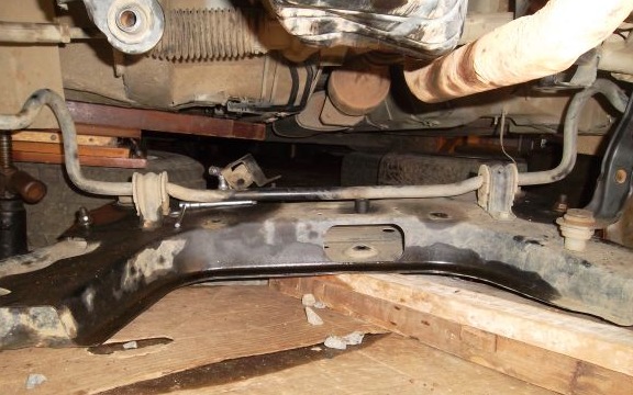

Ну теперь всё выглядит вот так
Не сменной осталось только вот этнто

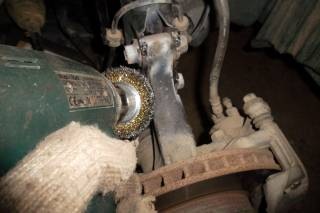

Сегодня обварил свои поставки и хотел сегодня на схождение съездить, а значит уж и переобуться сразу было бы к месту, но вот беда гребаным воздушным пистолетом на шиномонтажке шпильку на переднем колесе закоцали.
Пришлось выбить сорванную шпильку и с ней бегать по магазинам, по тому как каталога по шпилькам не существует, так что вот Вам фота фебестовского номерочка.
Зачистил, закрасил.
И поехал на схождение.
