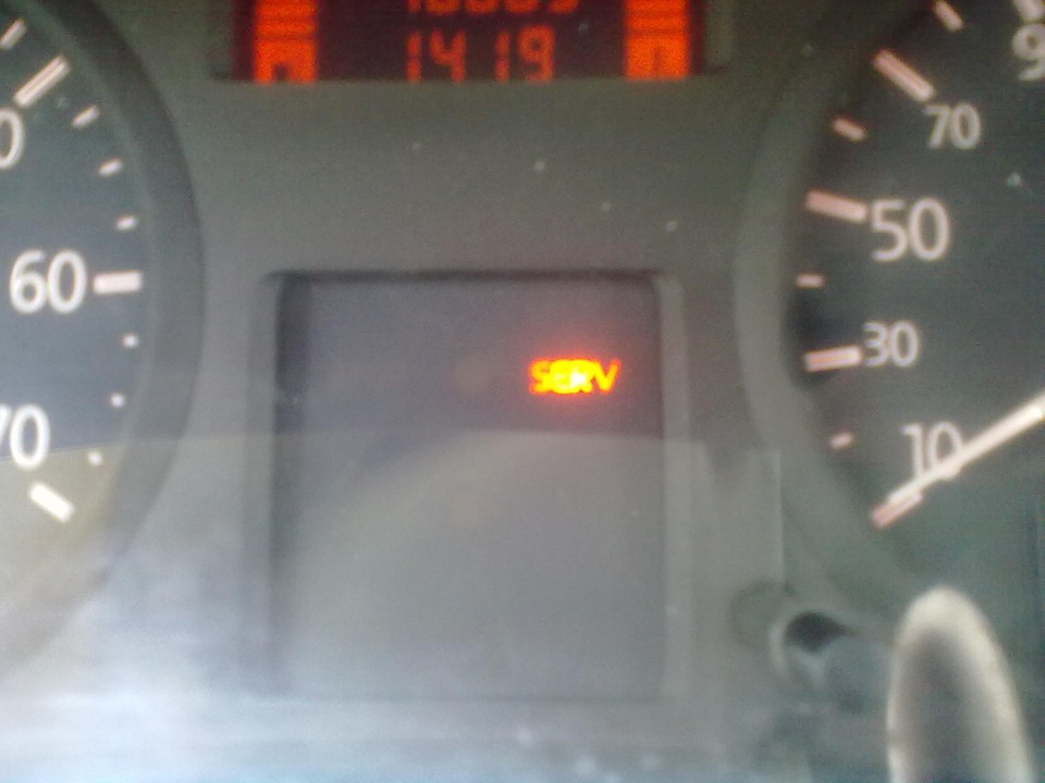

Плавающая поломка:

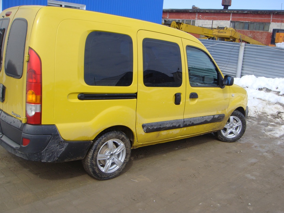

Поменял резину:

Плавающая поломка это разъем АБС под сидушкой. Почистить, уплотнить и все будет ОК.
чистил не помогает((
Значит подогнуть контакты. То что это там проблема — сто пудов.
www.drive2.ru/cars/renaul…4899916394579331254/#post думаю дело в воде под сиденьем водителя
Размер резины 185?..
185/65 r14
У меня такая подтирает сзади по пластиковым подкрылкам. Поставил назад проставку 7 или 6 мм. Кинул 175\65\14 тогда нормально.
У меня отлично! Может у предыдущего хозяина все притерлось))))
