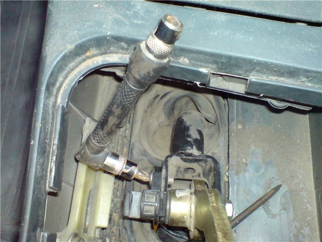

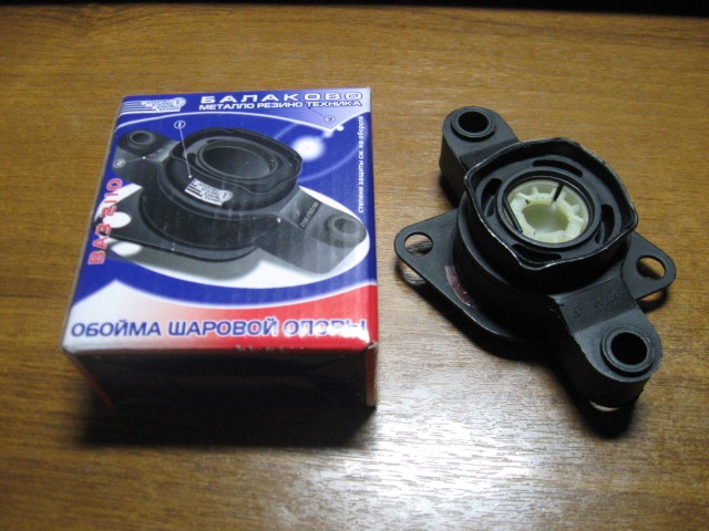

С годами начал замечать что у меня начался требезг на ручке КПП а после вообще она разболталась и начался большой ее ход, порой тяжело было включать передачи, а на днях залез под днище и увидел что разлетелись ушки резиновые на обойме шаровой опоры и рычаг лежит на пластине, решил сгонять в магаз купить это так называемую обойму шаровой опоры(ее называют по гаражному или чебурашка или бабочка=)). В инете поюзал форумы 10 те кто ее как менять, думал полный гемор, оказывается не сильно сложно. Фото купленной обоймы ниже и инет фотки как менять с описанием, менять буду на днях, иначе ручка кпп стала не такой совсем как надо, может придется когда разберу и менять втулки и пластмаски, ремкомплект я тоже видел в продаже. Вот пару ссылок полезных еще www.лада2111.рф/fight-s-s…0-drebezg-ruchki-kpp.html и вот эта autoexpert.biz.ua/vaz/vaz…aga-korobki-peredach.html там тоже отлично все описано.
Фото остальное как разберу и покажу что стало со старой обоймой с годами)

Про дребезг ручки КПП пишут много. Чего только не придумают. И шайбочки из пластиковых бутылок и прочее… У меня тоже было. Вылечилось, как в посте — заменой опоры. У моей — резиновые ушки, которыми она приворачивается к днищу, были с трещинами. Кроме того, износился резиновый кубик на треугольной пластине (у коробки), к которому приходит реактивная тяга от ручки КПП. Там тоже люфтило. Кубик умельцы вырезают из демпфера то ли от ГАЗа, или из другой подходящей по размеру резинки… В сборе опора реактивной тяги около 400 руб. Нашел ремкомплект ручки КПП в котором был этот кубик. Правда в 5-м или 6-м магазине (около 120 руб). Менял сам у дома, оделся погламурнее, поддомкратил — запаска + колесо, залезай под нее, и делай что надо… Остальные хитрости уже рассказаны в предыдущих комментах…
Да! Еще меняют карданчик на калиновский с подрезкой пальца на 1 см, но я не стал… Удачи всем…

сам только поменял, сделал это проще, сам рычаг не откручивал… Долго искал название
Я открутил полностью и поменял.
streetraicer09
это как, подробнее можно?)
снял кожух, вынул стопорное кольцо из обоймы, а снизу открутил тягу, и 2 гайки, тяга вместе с обоймой вылезла… У новой вынь сразу стопорное кольцо, потом уже ставь)))
так даже проще) если есть чем подлезть к кольцу)
я двумя отвертками вытащил
спасибо за совет)
