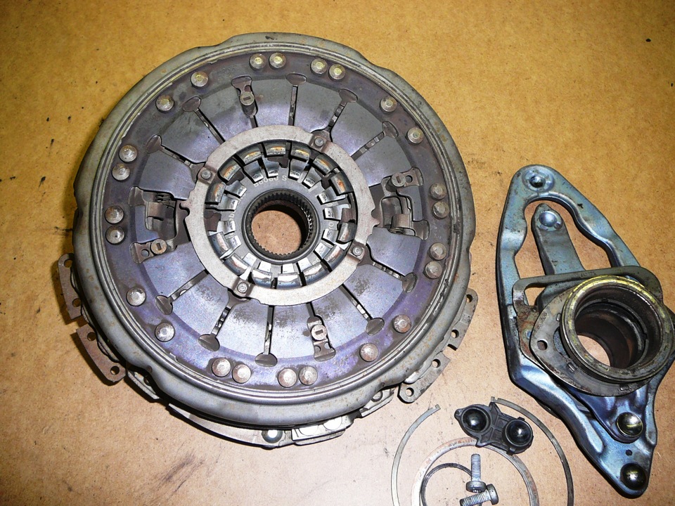

Износ сцепления у всех происходит по разному.
У меня не было пробуксовок, из-за небольшого износа сцепления, скорость стала перескакивать при резком разгоне с 4ой на 6ю, потом обратно на 4ю и переходила на аварийный режим, скорость движения при этом становилась не больше 60 км, остановишься перезапустишь движок ошибка пропадает и еду дальше но разгоняюсь после 4ой более плавно. прошло сцепление всего 47000км.
В сервисе ОД Вентус заменили сцепление на доработанное, модифицированное, усиленное и по моёй просьбе поменяли прошивку коробки 2009г на последнею, более адоптированную к нашим пробкам .
Раньше сначала добавлялся газ потом отпускалось сцепление, теперь на оборот, чувствуется по движку, немного трясёт при плавном троганьи не нажимая педали газа, если газа поддать срывается с места с пробуксовкой.
На новое сцепление дали два года гарантии, по смотрим как отходит .
Замерял разницу дисков сцепления по толщине всего 1.5-2мм, можно было просто сделать адоптацию сцепления и заменить прошивку коробки.
Мехатроник проверяли в сервисе ОД, в отличном состоянии, без металлической стружки.
Замена сцепления, адоптация и прошивка коробки новой версией обошлась у ОД Вентус в Москве мне обошлась в 51тр и гарантией на 2 года, можно и со своим за 30тр но гарантию не дадут.

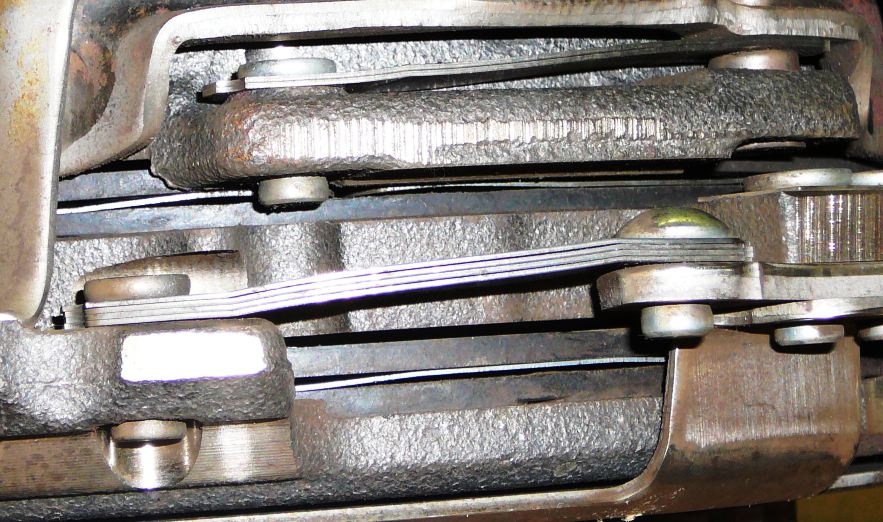

Сейчас курю иему про компенсатор износа.
Вот выдержка:
"У всех кто до вас менял это Сцепление и успевал сделать "фоторепортаж" — видно, что износ накладок практически отсутствует.
Например, износ 1мм за 129.000 км из 9мм номинальных.
Причина действительно не в физическом износе как таковом накладок
( производитель заявляет об износе 3.5 мм накладок на 240.000км)"

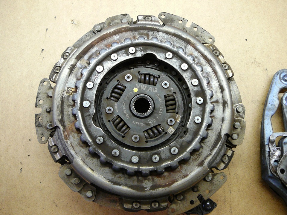

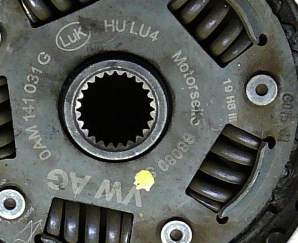

Как я понял, старое сцепление имеет номер 0AM141017R и производитель его — LUK? Очень познавательная информация!
это может быть заводской серийный номер, а не каталожный.
похоже! именно есть номер в каталоге: www.exist.ru/price.aspx?pcode=0AM141017R
Да наверное образца 2008г
Полезная инфа, спасибо, уже ищу поставщиков сцеплений)
Говорят счаз модифицированые, усилиные идут)интересно на скока)
Вот мне его и поставили, пока 5 т/км проехал. нормально всё.
есть номер нового сцепления?
