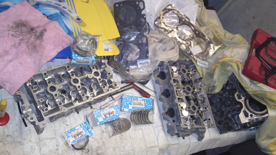

вот и собрали мотор думаю можно написать все запчасти которые менялись .
1.Ремень ГУР — Contitech — 4PK925 — 1шт.- 254 руб.
2.Ремень генератора (с кондеем) — Flennor — 5PK1013 — 1шт.- 270 руб.
3.Ремень ГРМ — Contitech — CT829 -1 шт. — 470 руб.
4.Ролик обводной ремня ГРМ — GMB — GT80510 — 1шт. 536 руб.
5.Ролик обводной ремня ГРМ — GMB — GT80520 — 1шт. -526 руб.
6.Ролик натяжной ремня ГРМ — GMB -GT80670 — 1шт. -811 руб.
7. Насос системы охлаждения ( для моторов с 96 года) -GMB — GWMZ-43A -1шт.-1645 руб.
8.Фильтр маслянный — Mann — W610/3 — 1шт. — 152 руб
9.Свечи зажигания — Mazda — F285-18-110 — 6 шт. — 191 руб.
10.Сальник коленвала передний — Mazda — FS02-10-602 — 1шт.-320 руб.
11.Колпачок маслосьемный впускной — Mazda — KL01-10-155 — 12 шт. — 244 руб.
12.Колпачок маслосьемный выпускной — Mazda -KL02-10-155 — 12 шт. — 98 руб.
13.Кольцо распредвала ( стоят в разрезных шестеренках но надо чутка доробатывать) — Mazda — KLY1-12-417A — 2шт. — 585 руб.
14. Фильтр воздушный ( с правильными углами) -Motorcraft — FA1122 — 1шт.-632 руб.
15.Прокладка клапанной крышки — Reinz -15-52852-01 — 1шт. — 376 руб.
16.Прокладка клапанной крышки — Reinz -15-52853-01 — 1шт. — 412 руб.
17.Прокладка впускного коллектора — Reinz -71-52856-00 — 2 шт. -260 руб.
18.Фильт топливный — Ford — F32Z-9155-A -1шт. -370 руб.
19.Сальники распредвала передний — Mazda — BP01-10-602A — 2шт.- 270 руб.
20.Прокладка ГБЦ правая — Mazda — KL01-10-271B — 1 шт. -1277 руб.
21. Прокладка ГБЦ левая — Mazda — KLG4-10-272 -1шт. — 1290 руб.
22.Прокладка выпускного коллектора — Mazda — KL68-13-460 — 2шт — 571 руб.
23.Кольца уплотнительные охлождающей системы — Mazda — KL01-15-592 — 2шт. — 119 руб.
24.Термостат — Wahler — 4639.82D — 1 шт. — 480 руб.
25.Болты ГБЦ комплект — Aiusa — 81015500 — 1ком. — 2644 руб.
26.Комплект поршневых колец STD — Mazda — KLY1-11-SC0A — 1ком.- 10000 руб.
27.вкладыши шатунных подшипников STD — Mazda -KJY1-11-SE0 — 1 ком. — 3900 руб.
28.Подшипник (компл.) STD — Mazda -KLY1-11-SG0B — 1ком. — 3100 руб.
29.Полукольца упорные STD — Mazda -JFY1-11-SJ0 — 1ком. — 1900 руб.
