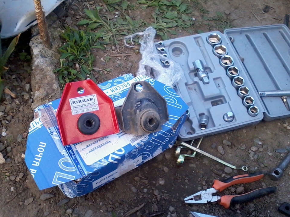

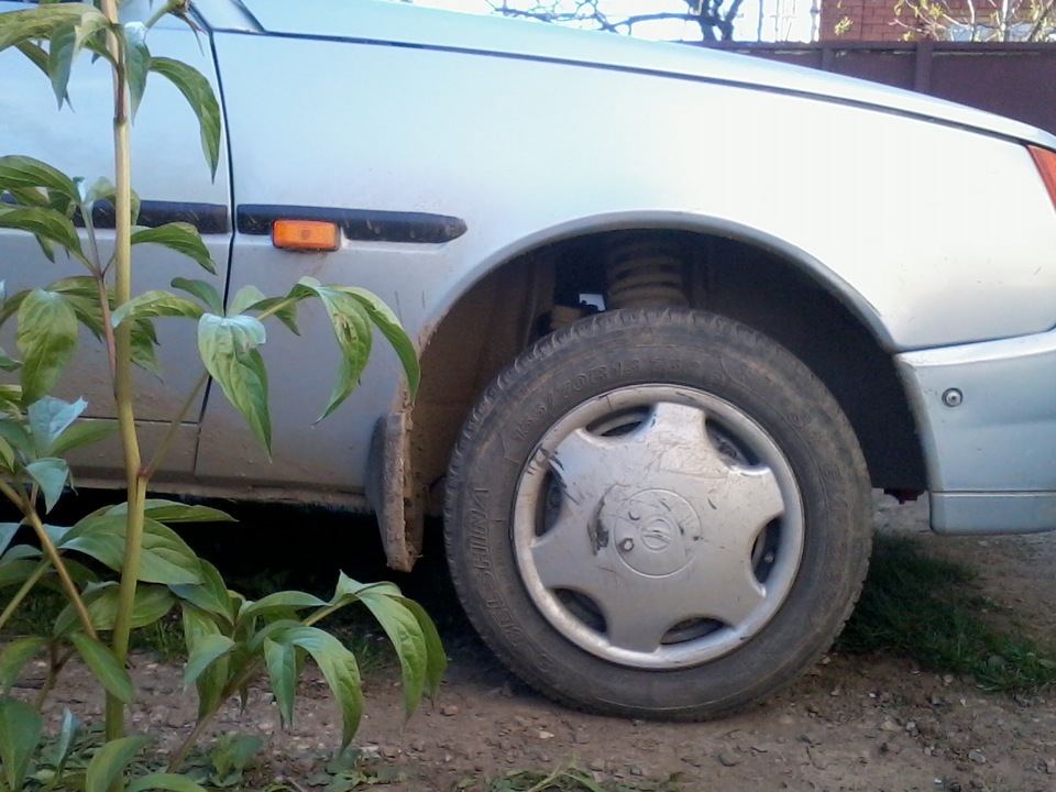

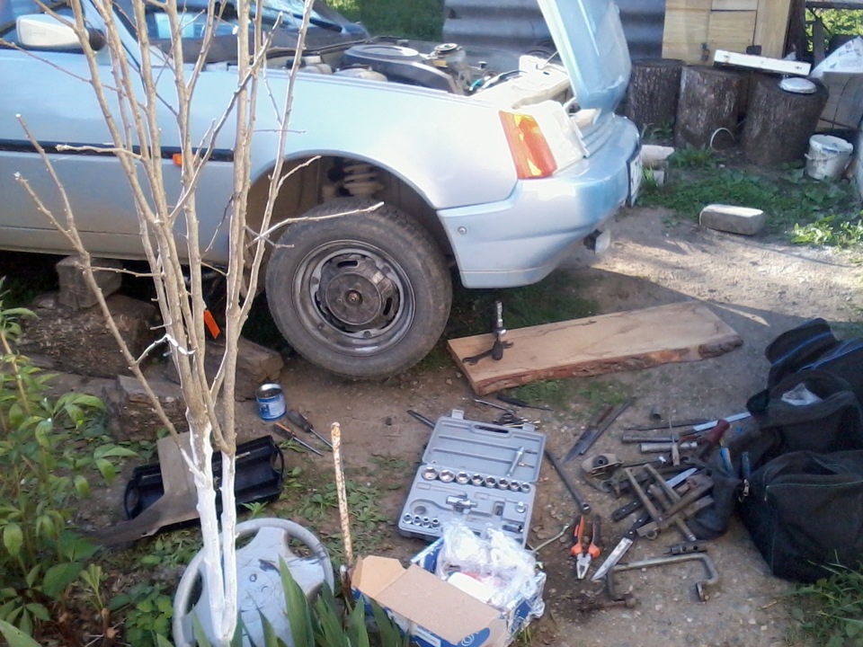

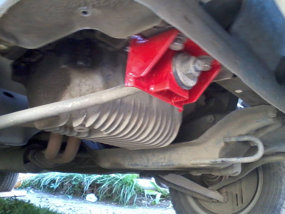

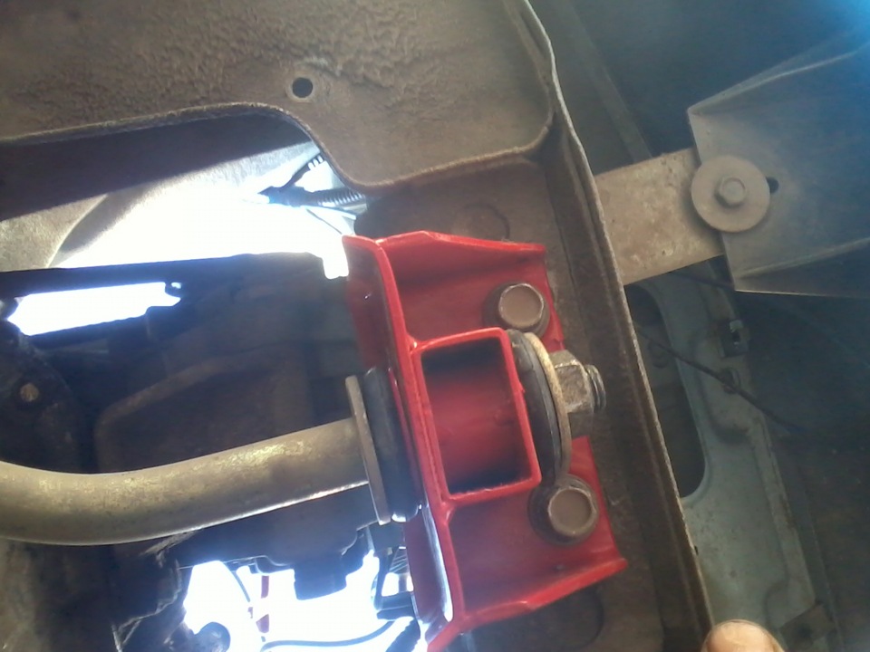

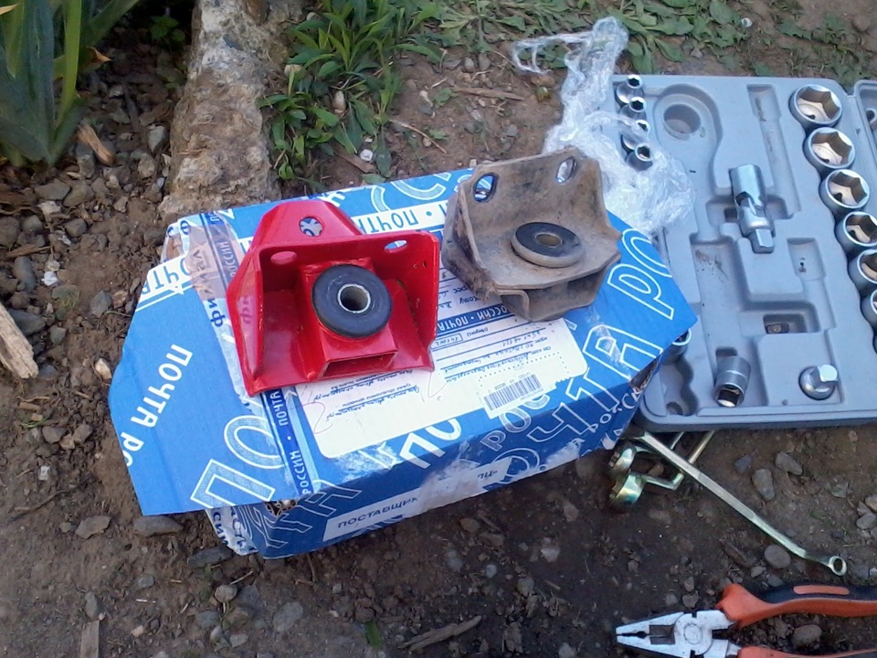

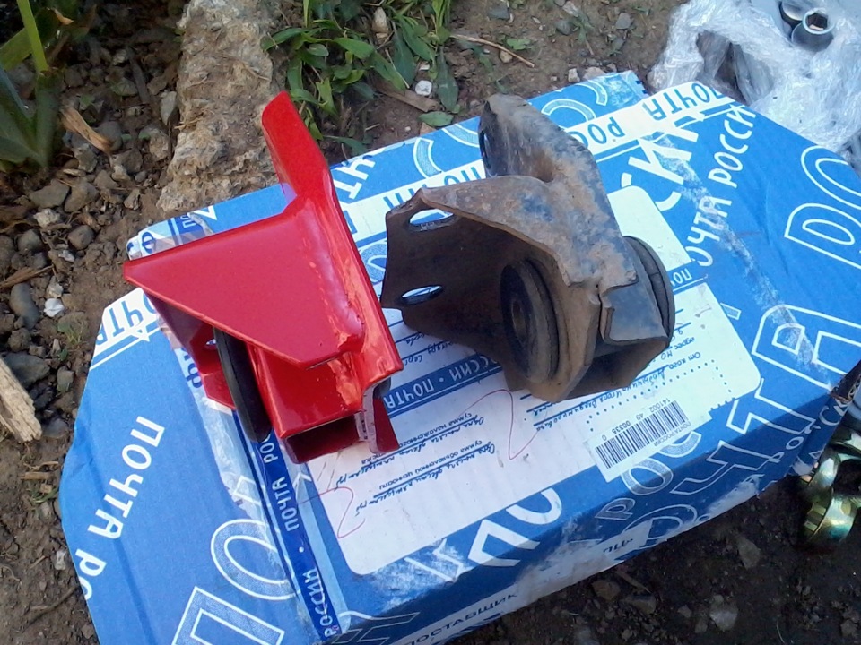

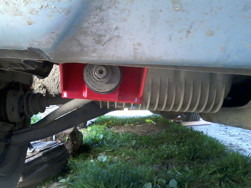

Наконец таки дождался я посылки с чудо крабами со смещением колеса. Дождался посылки и уже как две недели она каталась в багажнике, пока вчера не появилось свободное врем и я не решился установить новый краб. Было решено менять всего один краб, так как второе колесо нормально установлено, по центру арки. С начала поддамкратил машину открутил металлическую защиту, ослабил болт штанги, открутил три болта крепления краба и снял его. Посмотрел, отложил в сторону и взял новый красненький краб. Вот тут и начались небольшие мучения. :) накрутил краб на штангу и не могу подтянуть колесо чтобы прикрутить краб к балке, тогда вначале немного прихватил краб к балке, но не смог вытянуть и вставить штангу в него. Пришлось откручивать крепления шаровой. :) Позвал жену так как машину на землю опускать и лень и нельзя так как крепления впереди нет. она нажала на тормоз и я открутил колесо. потом открутил два болта крепления шаровой вынул штангу и нормально смог собрать все в крабе и установил его на законное его место, но болты не затягивал. Начал закручивать болты крепления шаровой, все было нормально, пока ключ не соскочил и я не ударил ключом себя в лоб :) было очень больно :), зато вспоминать весело :) Все затянул установил металлическую защиту, поставил колесо, вроде все в норме. Даже не пришлось подкладывать шайбы на штангу и так ровно посередине арки стало колесо.

О я через это все прошол. У меня тож крабы стоят правда два одинаковых :).
