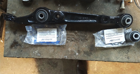

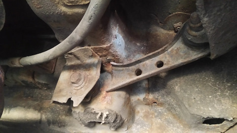

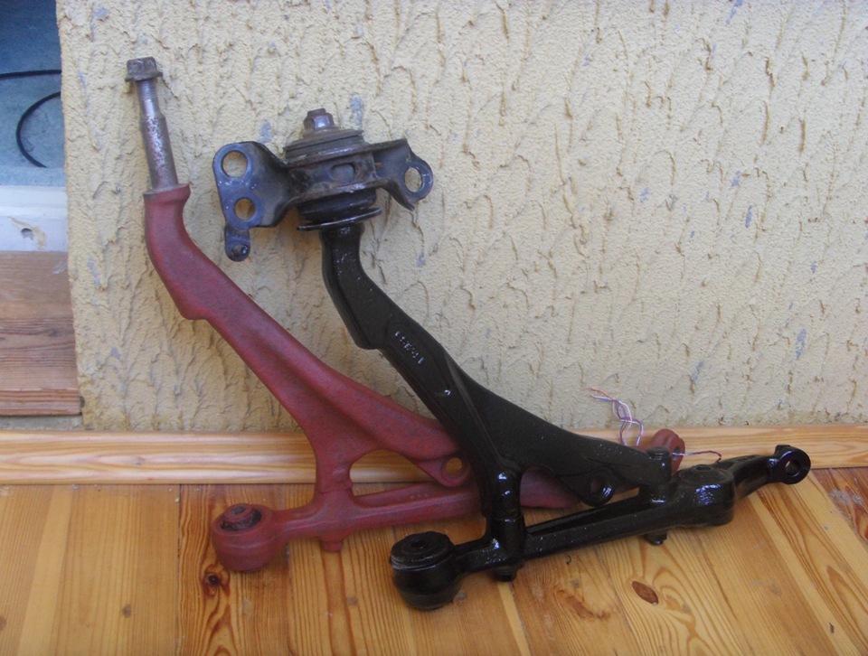

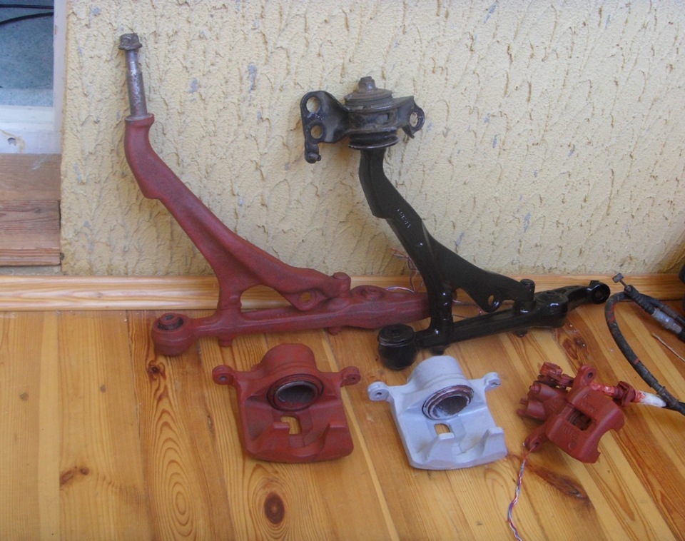

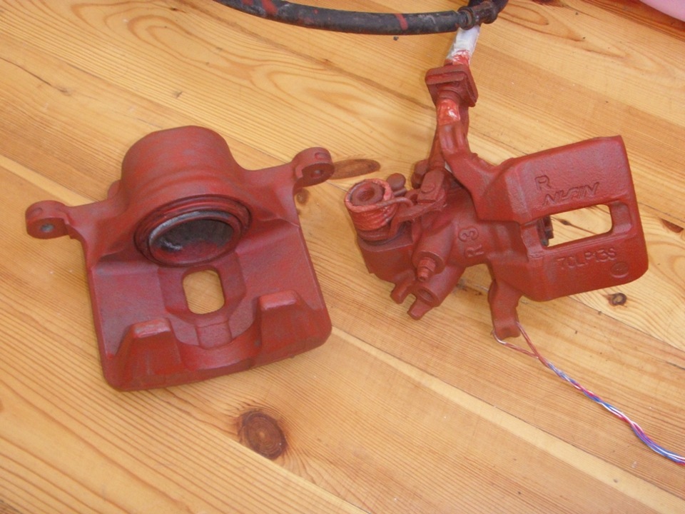

новости с фронта — работа по подготовке подвески и тормозов медленно но верно двигается. был момент, когда мне казалось, что я зря вообще за это взялся, хотелось плюнуть на все, но понемногу дело делалось и вот уже намечается кое-какой результат…
процесс таков:
-пескоструй
-обработка кислотным преобразователем ржавчины
-снова пескоструй
-кислотный грунт
-эпоксидный грунт
-эмаль

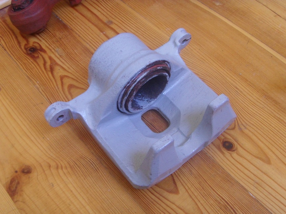

Для рычагов пошла обычная черная автоэмаль в баллоне, для суппортов пойдет термостойкая матовая.
