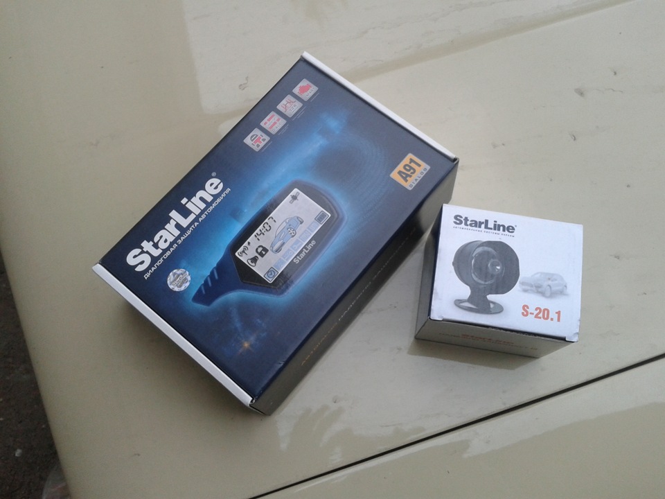

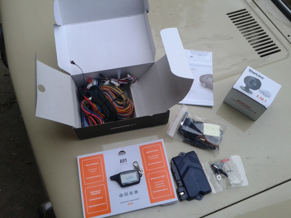

Наконец то нам привезли сигнализацию StarLine С автозапуском.
Дешевле на 1500 р.

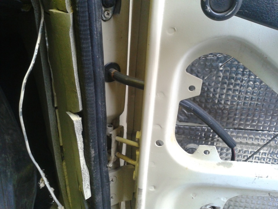

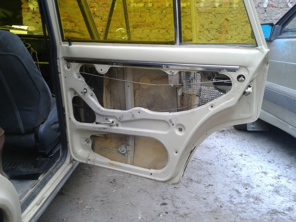

Пока ждали ее, Денис и я, начали установливать привода на замки.
Под провода просверлили отверстия и вставили резиновые трубочки.
для передних дверей установили привода без проблем.
А как ставить на задние?
Кто продскажет
И еще вопрос, на авто рынке где покупали привода сказали что надо как то доработать задние замки что бы не горели привода. Так ли это?

Я себе ставил лет 5 назад, ничего не вырезал и не менял, привода живут нормально. Причиной всех проблем (по крайней мере у меня) является то, что тяга от кнопочки до замка со временем выгибается и начинает тереть об обшивку (карту) изнутри, в итоге зимой она просто к обшивке примерзает и моторчику сложно вытолкнуть кнопку, но летом все стабилизируется, да зимой иногда приходится открывать вручную)

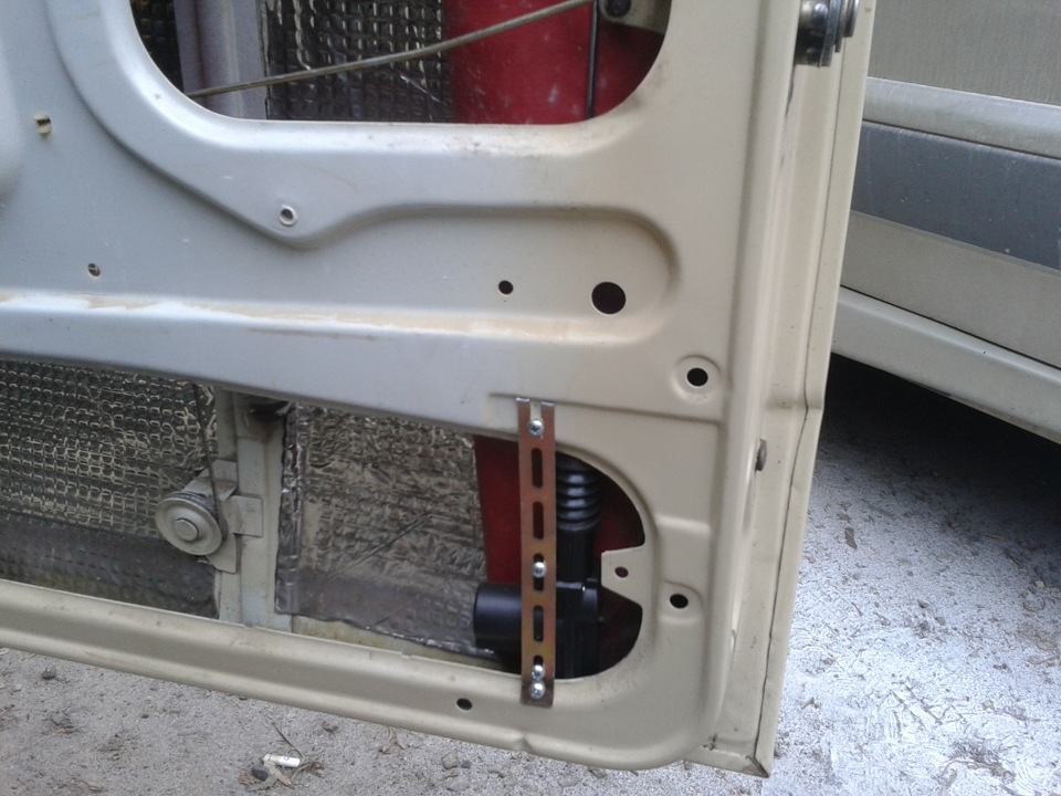

Сниму пружинку и поставлю привод замка.
Буду надеятся что как у тебя будет работать больше 5 лет.
Давай, дерзай)
Уже поставил сигналку.
Сняли пружинку легко.
все нормально работает?)
я когда на 7ку ставил сигналку… мне мастер из "безопастности" сказал чтоб я на задние не ставил. точно не помню что он мне говорил… но там типа привод долго не живет… надо переделывать… я тогда не стал замаразиваться и привода поставил только на передние двери…
И мне гарантию не дадут сказали если на заднию дверь поставлю.
там в общем какой то зихер с приводом… не с моторчиком… а именно с привадами самой двери… он то ли задивает за что-то… ход у него тяжелый получается…что-то в этом роде было…
вот тут наглядно видно как ставить замок на заднюю дверь … www.i2107.ru/tuning/ustan…emerku_svoimi_rukami.html
Спасибо.
То что надо.
вот-вот, я тоже так устанавливал — вытаскивал пружинку и все работает как положено
На днях попробую снять.

в задних дверях я выкинул пружинку и работает нормально
А где они точнее и как снимать?
2101-6205092-похоже что это она

в задней двери я кнопку выкидывал обрезал длинную тягу под угловой форточкой и в этом месте монтировал привод
А как потом в ручную закрывать? если аккумулятор сел?
Не надо ничего в задних замках резать, просто убери пружинки полукругом которые идут на самой тяге и на замке. Вот и все.
Провода гореть и не будут, а вот мощности активатора просто не хватает с пружинками.
И кстати, в передние двери советовал бы не трубочки ставить а гофры с 9. Они надежнее и диаметром больше.
Не снимая замка это возможно?
Конечно, тягу с кнопкой снимешь открутив одну гайку(она на виду), с замка тягу кнопки снимешь и увидишь(она типа шарика на торце, поддев отверткой снимешь).
Говорю по памяти. Но смысл ясен я думаю.
Трубка не гнётся, а гофра давится дверью и лопается. Потом очередь проводов…(
За 2 года я заменил 4 трубки в водительской двери(у меня там провода от ЦЗ, электроподъемника и колонок) и вот 4 года с гофрами, пока проблем нет.
Каждому свое. Гофру просто на разных уровнях надо ставить как на тех же 9 стоит.
На девятке есть расстояние нормальное между дверью и стойкой, а на Классике нет! Это разные машины.
Согласен, сделаны по разному и в курсе что машины разные, но мне больше нравится 1 гофра(хотя скоро добавится еще 1 дополнительная) чем 2-3 трубочки.
