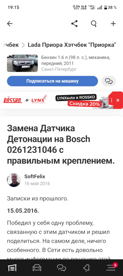

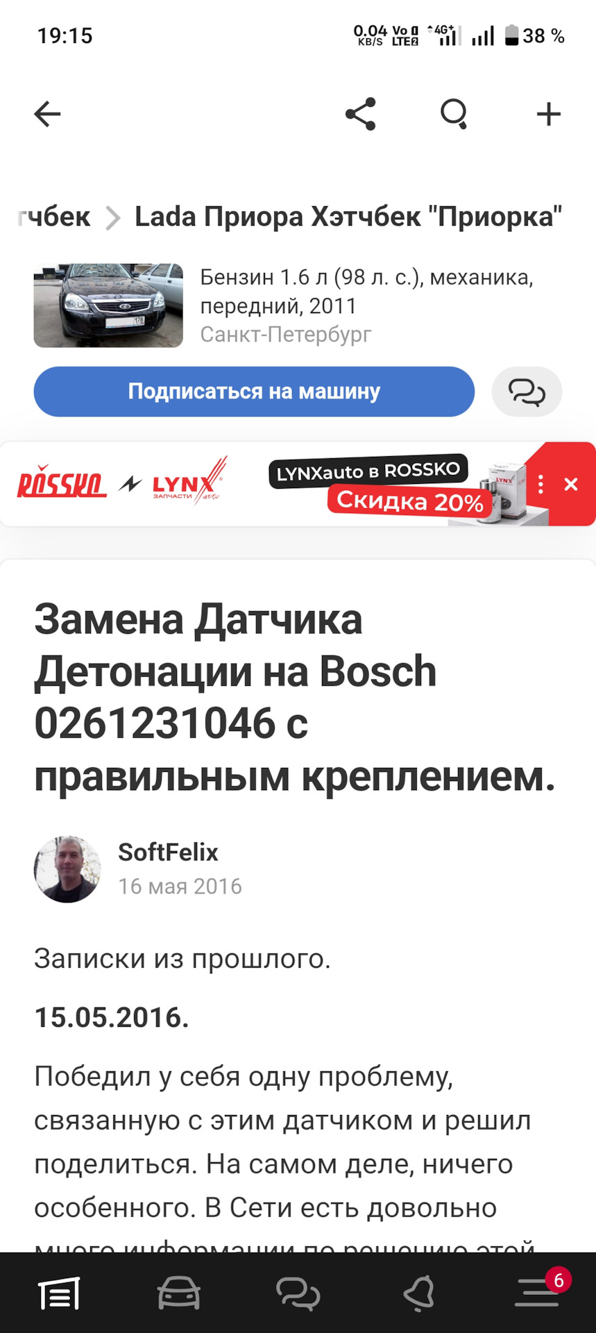

Решил исправить ошибку двигателя сам, не прибегая к услугам официального дилера, путём замены ДД заводского на Bosch. Разницу оцените сами.
Для замены потребуется головка на 10,13 и 19. Откручиваем 5 гаек на 10 снизу, держащие защиту картера, около бампера, и 2 гайки на 19 с задней части защиты. Снимаем защиту и вид снизу (фото3). Снимаем фишку с датчика, ключём на 13 откручиваем болт и меняем на новый. Сборка в обратном порядке. Конечно намного лучше работает, но ошибка не прошла(((
