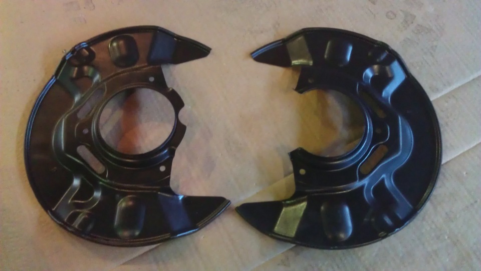

После зимы окончательно сгнил левый щиток тормозных дисков, стало больше грязи попадать на тормоза, и вот, наконец, дошли руки поставить новый, заодно и правый заменить, а с ними диски и колодки за компанию))
Процесс не сложный: сверлил отверстия под М6 по намертво приросшим болтам, ибо высверлить их нормально мешает ступица; далее новая резьба — и порядок.

сложно менять тормозной щиток диска?
Не сложно. Снять суппорт, диск тормозной, открутить болты.

Ну как ощущения, тормозит лучше? код дисков какой?, тоже предстоит замена
Не хуже точно, одно НО — суппорт подклинивает, но это исправим)
Brembo 09.9824.10 — диски
Brembo P 83 064 — колодки
