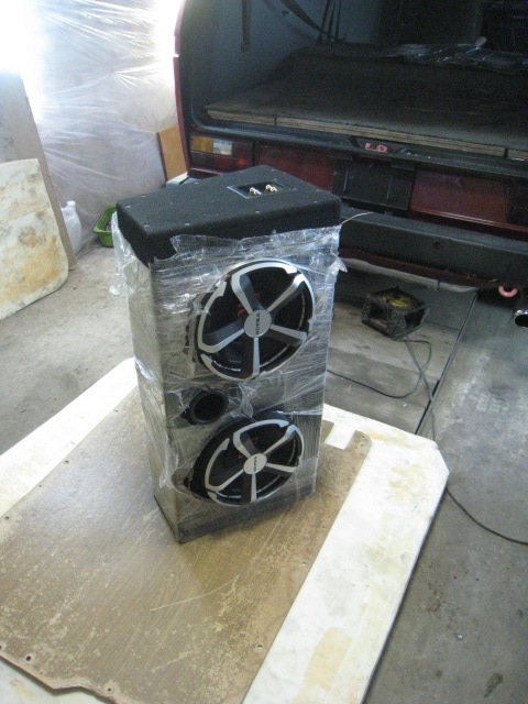

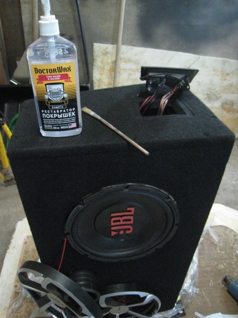

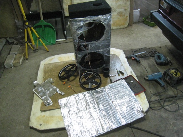

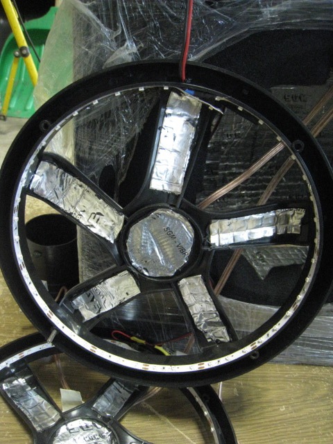

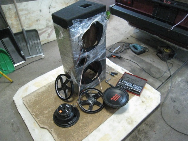

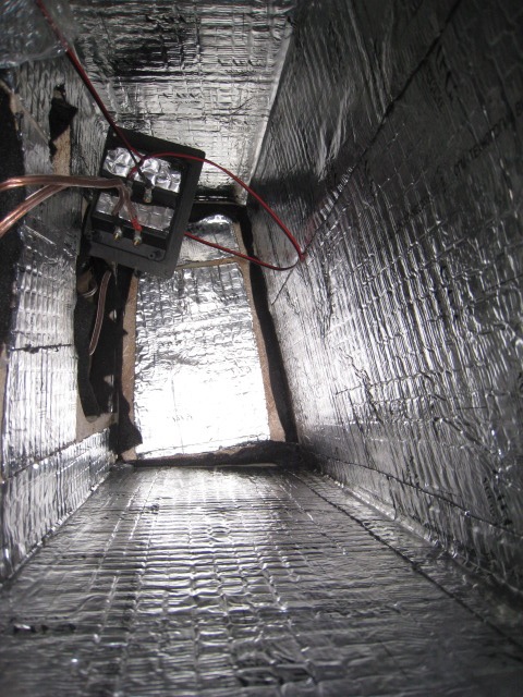

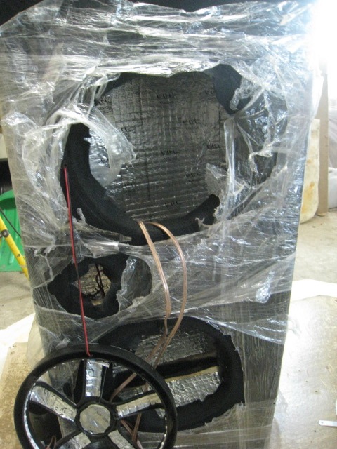

при подключении саба заметил что короб саба иногда пытается подпевать динамикам…мне это очень не понравилось и начал искать причины… и как то перечитывая очередной номер " ТЮНИНГ автомобилей" наткнулся на статью о звуке, настроек усилков и вообще о построении авто-звука…там наткнулся на такую тему…при построении короба под саб недостаток толщины короба может очень сильно повлиять на звук и его качество …в моем случае стенки короба изготовлены из дсп а его толщины не достаточно + стенки ничем не обработаны…вот я и решил таким образом…увеличить толщину, обработать стенки, понизать вибрацию…в результате короб перестал подпевать…))) и еще обработал диффузор саба восстановителем резины…по советуwww.drive2.ru/cars/volksw…/288230376152187340/#post
Комментарии 2
короба все под сабы и динамики проклеивай до кучи и акустическим материалом за динамиками, ну например аналог или сам Шумофф акустик. эфект будет еше лучше.
молодец) как правило, у покупных сабиков тонковаты стенки…вообще в идеале толщину стенки делать 2см и распорки внутри для придания максимальной жёсткости…
