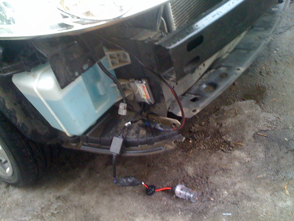

Купил блоки розжига и лампы, поехал в сервис.
Долго думали, как запитать, в итоге запитали от переключателя задних туманок, которыми пользуются только дрочеры и они нах не нужны) )
Сервис называется Старый приятель, на районе, недалеко…Чистый и цены адекватные.
Нахрена переплачивать за съем/установку бампера? ПАЦАНЫ так не делают) Вызвал своего кореша на бумере, не обломышный) kostiza
Сняли бампер, расхерачили все нижние клипсы, в них попал песок и они не желали открываться, но у нас же есть пиво, пасатижи и набор инструментов)
В Ниссане додумались сука как бампер прикрутить на 4 заё**шных болта) Открутили при помощи такой то матери)
Электрик Вано пушечный) Кинул проводку как надо, но зае***лся как черт) Че-то даже попаял, все качественно, без лоховства, заодно отключил херь, которая пищит, если ключ в замке зажигания, а дверь открыта, просто затрахала эта херь)
Приехали обратно к себе в гараж Загнали NAC на эстакаду…
Блоки ксенона закрепили на двойной скотч на лонжероны, дополнительно прикрепив пластиковыми хомутами (белыми) Черными ни в коем случае не крепите, могут сгореть! Места стыков уплотнителей с туманками дополнительно промазали силиконом-герметиком, чтоб было по-правильному)

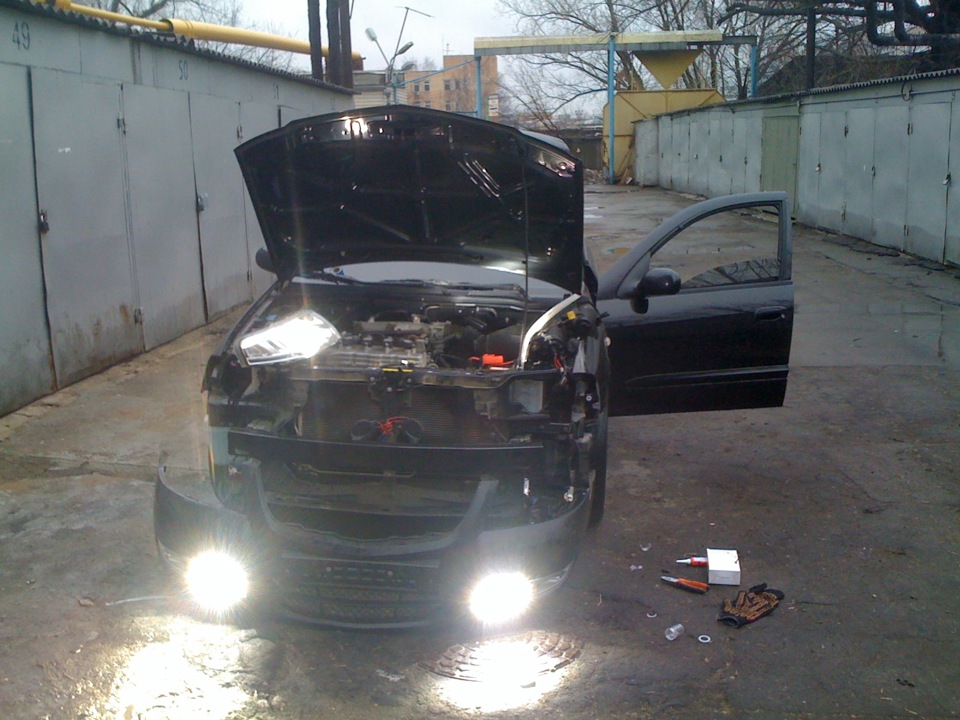

Прикрутили новые ПТФ в бампер, это очень сложно, без помощи специалиста вроде Костяныча не обошлось)

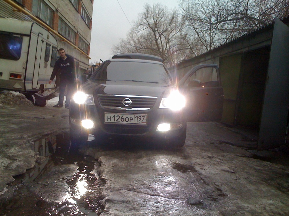

Протестировали…
Прифиначили назад бампер и вуа-ля) )

Какой ксен ставил 4300К?
а на фотках что альмера и показано куда блоки установили

впринципе ксенон то толком не нужен в туманках, толк небольшой от них…а так, ниче не плавит…я думаю слепит))
так у меня нигде нет ксенона)
а как ксенон в птф не плавит стекло и отражатель и светит хорошо встречных слепит? Хочу просто тоже поставить.

на этой фотке вроде видно)
Куда блоки розжига закрепили?
а можно без снятия бампера это сделать? и сколько будет сделать в мастерской?
можно, только мало места там…неудобно будет.
но попробываться можно.)
2-3 тыщи, может дешевле…
Проводку кидали на туманки, поставили новые ПТФ и ксенон крипили…
Удобнее, чем корячиться под днищем))
братишк, а зачем снимали бампер можно узнать?
2 болта вроде, главное решетку снять
а как крепиться передний бампер? в центе есть какие крепления?
