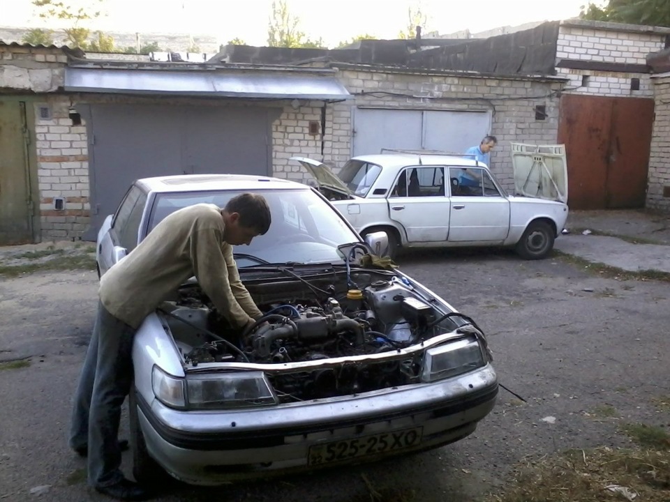

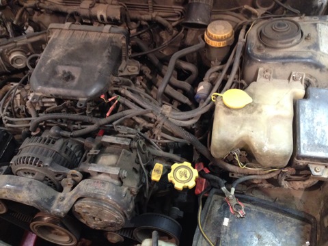

Вчера наконец дошли руки разобраться с проводкой, завел машину, собрал салон. Щас поеду катать) пока обкатка, буду без турбины… в атмосферном режиме, на 80-м бензине)))
29.05.2012

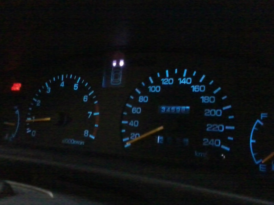

пока прошел только 300 км. Мотор выше 3200об.мин (120км.ч.) не крутил. Хоть мотору и можно 80-й, но я ниже 92-го не лил… и не хочу) машина не едет ппц… динамика как у жигуля) надо быстрей обкатку проходить, ставить турбину. Хотел 4G63T поставить на родную коробку, после замеров понял, что ну никак он не влезет мысль воткнуть CA18DET с заднеприводной коробкой посещает меня до сих пор) тем более что лежит в Николаеве такой… ещё очень хочу занизить машину, но пока нельзя… задняя левая граната хрустит при загруженой машине…( надо менять…

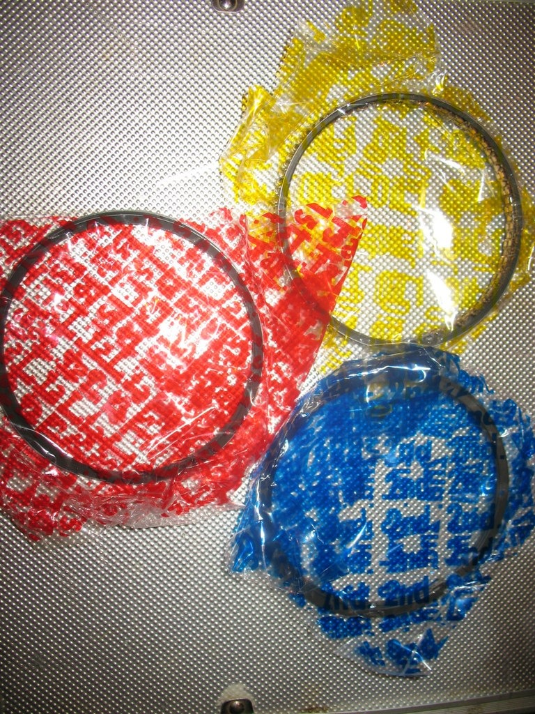

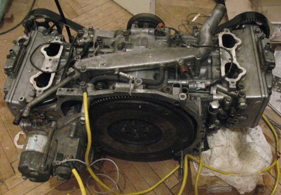

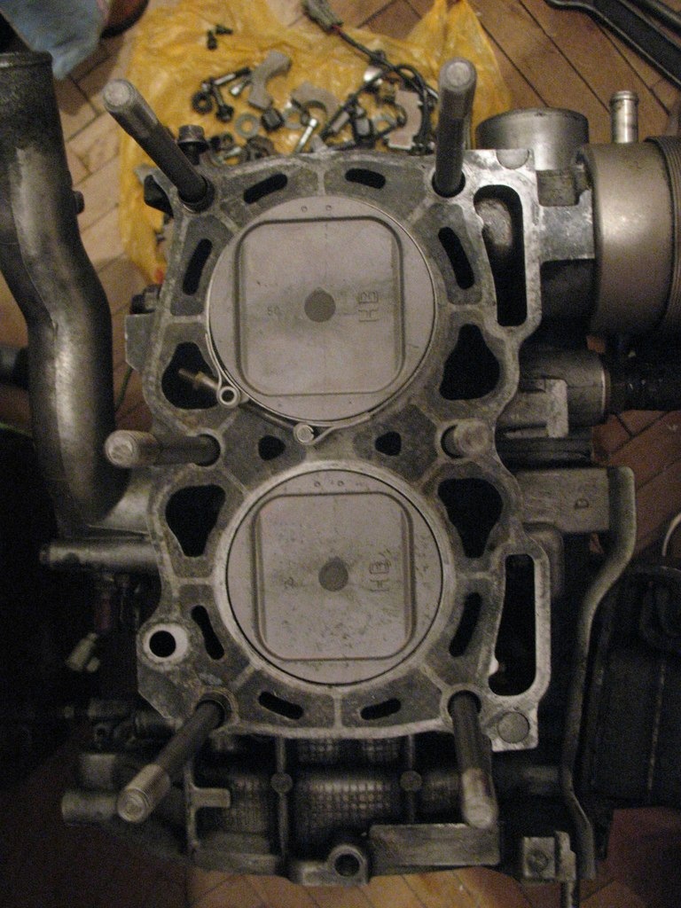

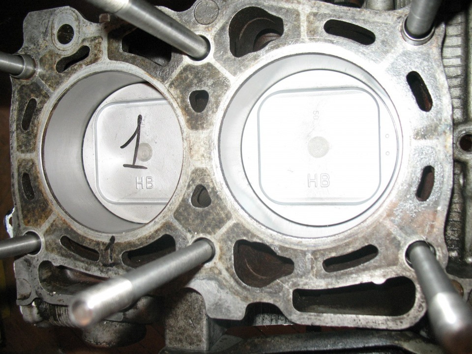

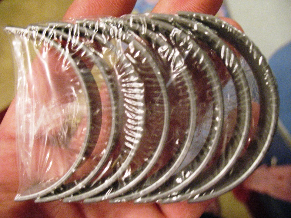

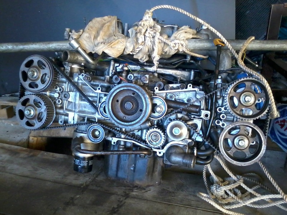

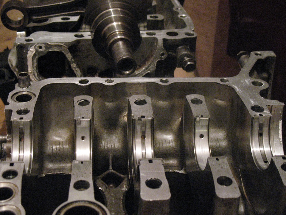

В последний раз, когда я разбирал движок, решил временно наварить на поршень кусок другого субарейского поршня, под аргоном, после чего проточил на токарном. В плюс ко всему я расточил посадочные моста под ГАЗелевские кольца. Вкладыши не мелочился, поставил ACL.

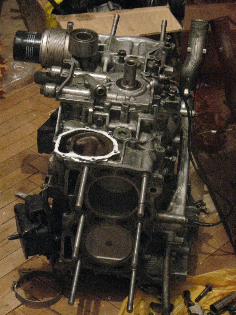

Машина проехала около штуки км, у меня потекла рейка. Когда снимал рейку — сорвал болт, кусок которого остался в балке. Пришлось снимать балку, а за одно уже и мотор нормально делать. Заказал поршня с кольцами 92,5 с 205-го мотора на экзисте, ждал больше месяца… расточил блок, зазор сделал 5 соток. Мотор собрал, сделал кронштейны, залил масло, прикрутил стартер, померил компрессию. 10 во всех цилиндрах. Значет собрал всё норм. Дальше поменял сальник в рейке, который стоил аж целых 12 гривен, высверлил болт в балке. Поставил балку с рейкой на место. Двигатель вот уже неделю лень ставить. Да, и за одно балку переделал под турбовый коллектор.

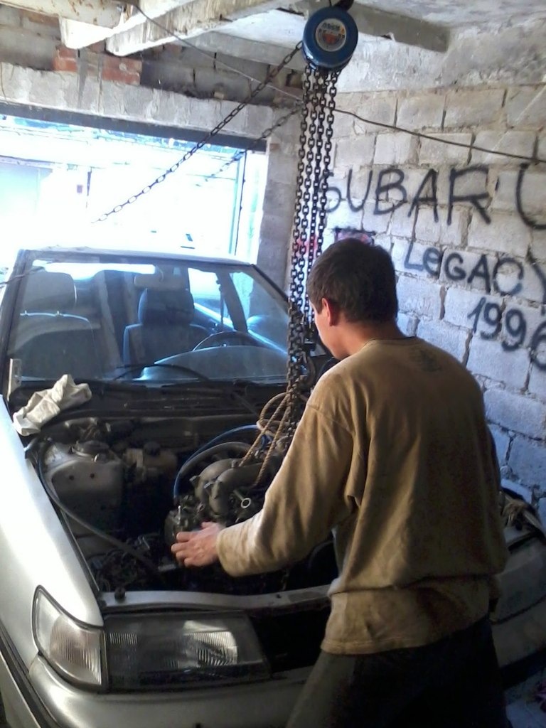

07.09.2012

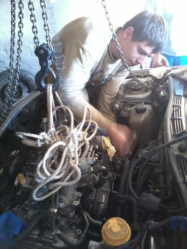

Поставили двигатель) начал цеплять коллектор, сорвал 2 шпильки. Фигня… закрутил новые. Спустя пол часа работы на холостом ходу перестали тарабанить гидрики… Так тихо мотор у меня ещё не работал) Ну что… надеюсь на следующие тисяч 60 это последний ремонт_))

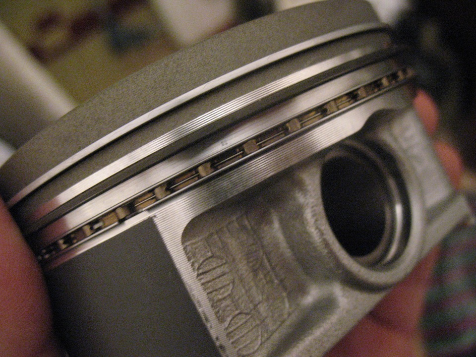

вечер добрый не подскажите высоту колец которые вы устанавливали!
Добрый! Вы о поршневых кольцах? Если да, то я их не замерял. Просто взял по каталогу и поставил) Лежит у меня дома поршень под такие же кольца, если нужно, могу с него размеры снять)
да если не трудно буду признателен !

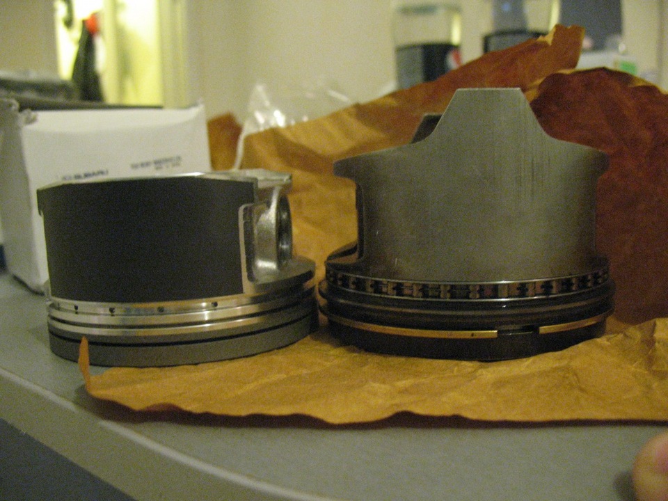

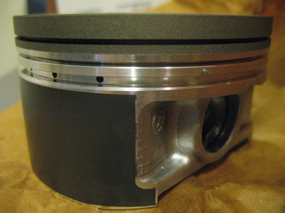

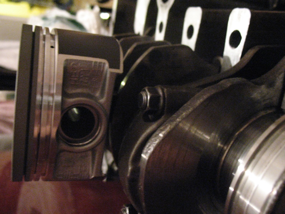

Не знаю поможет ли это вам, т.к. щупы я не нашел, пришлось мерить штангелем хоть и электронным, но всё же… И это размеры БУ поршня (ej205 номинал, 92.0мм).
Вот что я намерил:
Ширина / Глубина паза в поршне:
1-й — 1.2мм / 3.43мм.
2-й — 1.2мм / 3.6мм.
3-й — 2.4мм / 3.06мм.
s017.radikal.ru/i426/1507/a1/fc068adad1ee.jpg
спасибо большое очень помогли!
Да не за что)

Сколько ты болтов ломаешь, то можно сделать вывод что дело не в болтах, а в руках. И да, колено субаровское шлифованное ходит нормально, себе шлифовал и потом не жалея вваливал (была легаси вагон 1го поколения турбо). Видимо зазоры не выдержали, слишком маленькие сделали, вот и наволокло аллюминий на него.
Ты под сколько шлифовал? Явно не на столько, на сколько я.
Болты есть и дешевый, кто знает, какие болты туда ставили до меня… Затягиваю всё динамометрическим ключем.
0.25 мм. Про болты очень странно. Болты головки не так и легко сломать. И ломаются как правило на откручивании, из-за закисания.
Я больше шлифовал. Больше чем последний ремонт.
Болты видимо самые дешевые. Да и вообще они и должны быть одноразовые.
Приветствую, какого размера поршни у тебя?
Привет! 92.5… от 205-го мотора.

впервые слышу, чтоб машина от низкооктанового бензина дымила))) я ж пишу, что степень сжатия у меня 8.5 а с поршнями от 205-го мотора и все 8… против твоих 9.5, которые под 92-й бензин…
