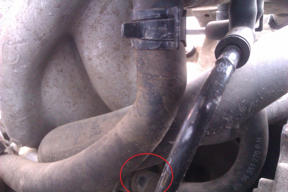

Рассмотрел от куда идут патрубки обогрева. Один с расширительного бачка, а второй от тройника под впускным коллектором.
Красным выделил место от куда выходит один из патрубков. На фот не очень видно, прошу прощение за качество. Такса фоном фоткал.
Было решено избавиться от короткого патрубка и трубку от расширительного бачка подключить к тройнику, от куда выходил патрубок подогрева. При работе потерял грамм 200 антифриза.

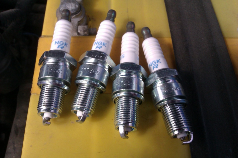

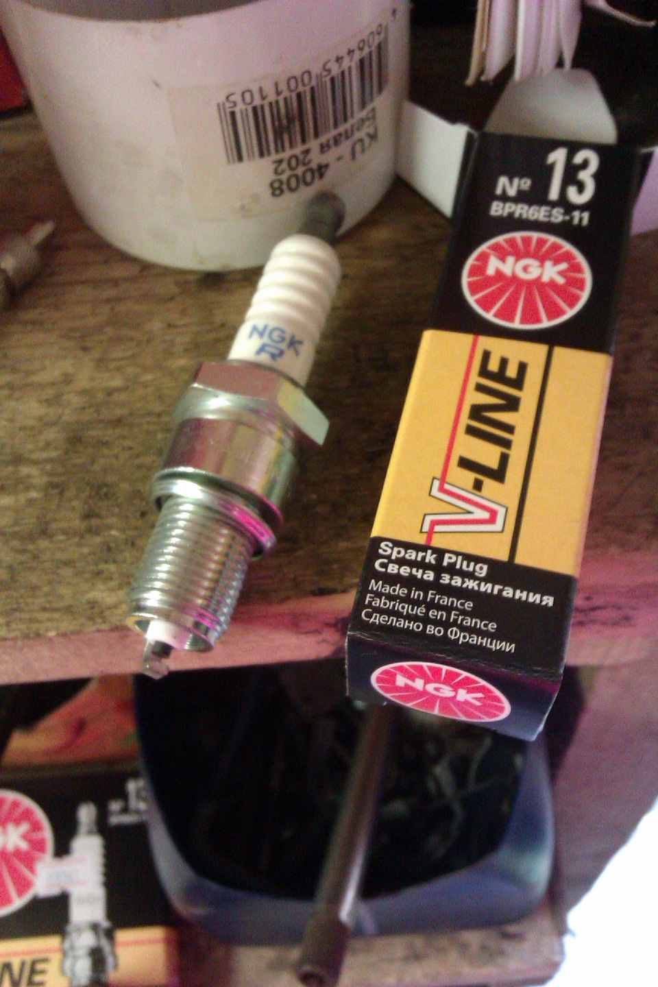

Заодно поменял свечи. Поставил NGK BPR6ES №13. Предварительно сделав зазор на них 0.8мм.

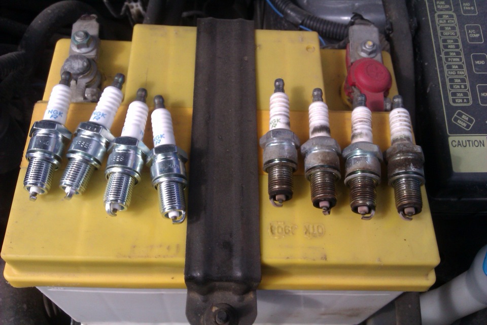

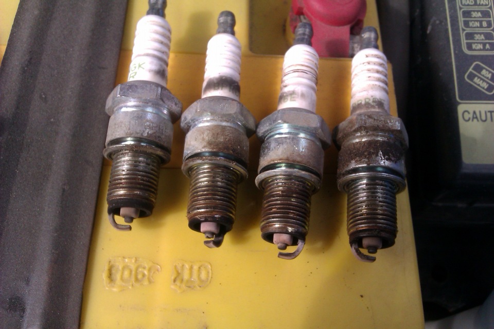

Старые свечи тоже были NGK BPR6E V-Line.
Вот они кстаи
и в сравнении с новыми
Посмотрим как себя поведут в дороге…
