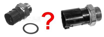

П.С. О датчике на радиаторе, я не обратил внимания, а судя по фото запчастей, они бывают с треугольным и квадратным разъемом… может кто менял и помнит?

Тревугольный :)

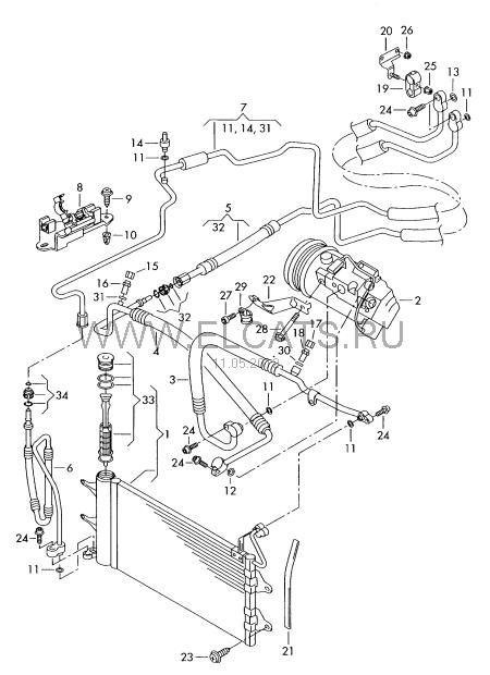

где он стоит? не могу найти на схеме! (я добавил схему выше)
Ты добавил не ту схему) Вот он где стоит s019.radikal.ru/i613/1205/8d/05d642240831.jpg, на испарителе.

треугольный у нас стоит. по кондеру — смотри условия регулирования — покажет чего не включается, скорее всего датчик температуры испарителя G 263

на схеме вижу лишь трубки, радиатор конд., компрессор в сборе и лишь один датчик — номер 14 (датчик давления кондиционера)
ищи схему отопителя он в салоне гачек такой по моему 35 номер будет на схеме
