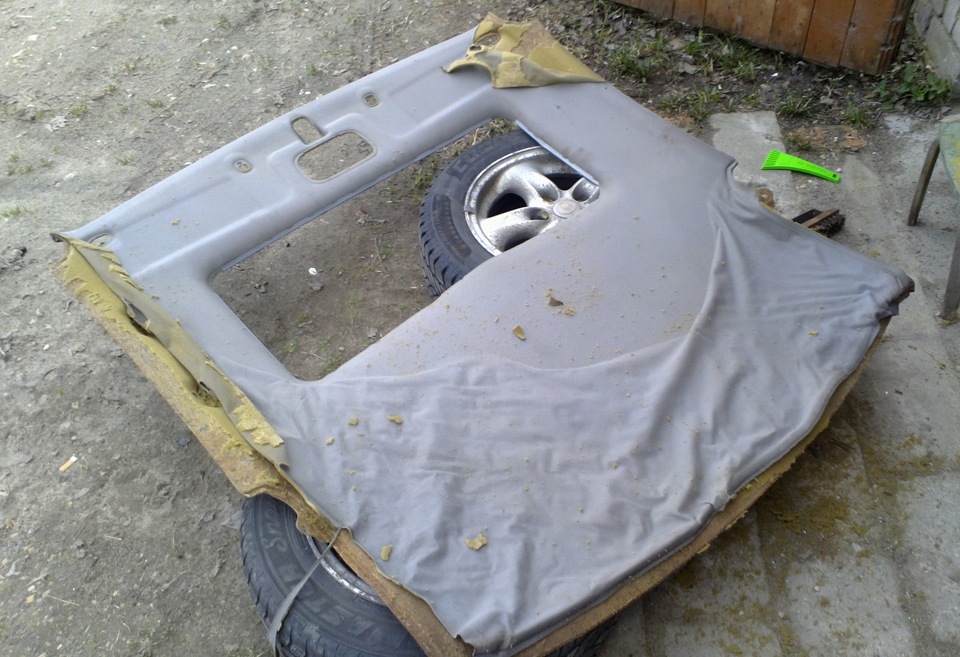

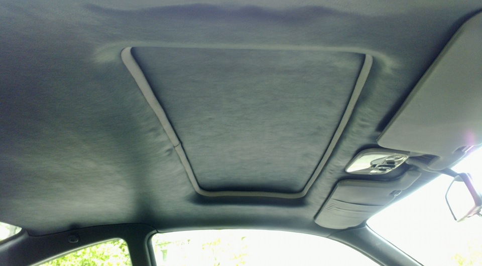

После неумелой разборки люка посмотрела я на свой старый, грязный, прожжённый в нескольких местах потолок и решила, что с надо с этим что-то делать.
Из материалов понадобилось: 2 метра чёрного кож.зама, 2 банки универсального клея (брала именно банки 800г, если не ошибаюсь, и наносила кистью), паролон 5мм.

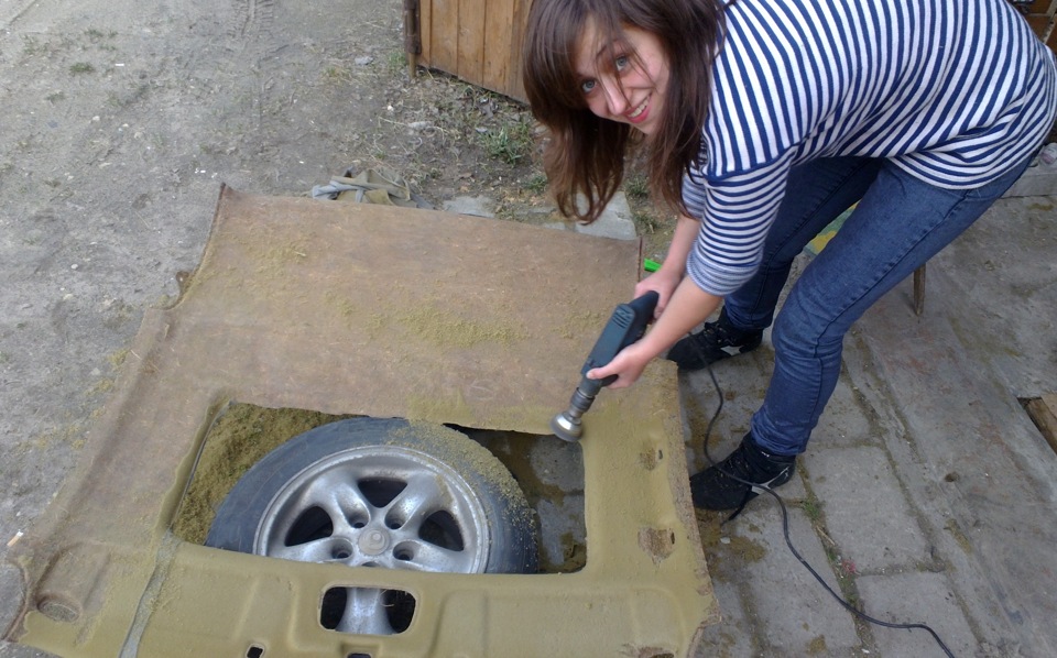

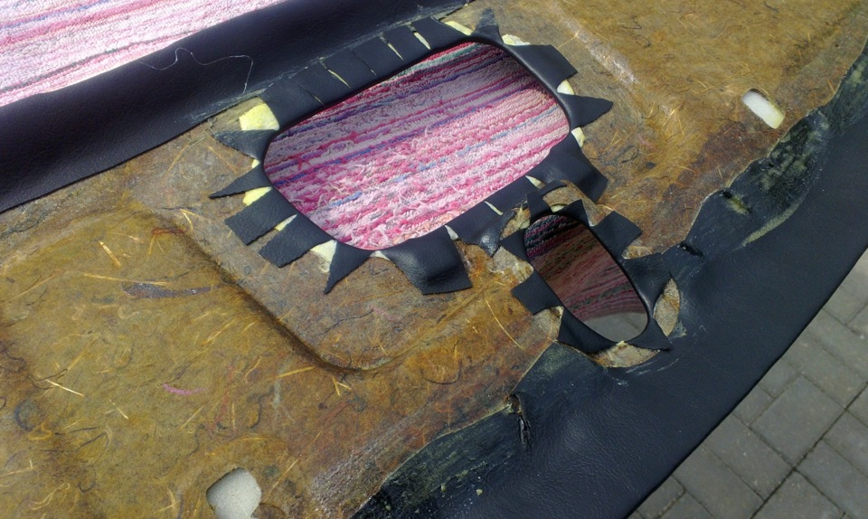

1. По-варварски содрала старую ткань, поролон счистила дрелью.

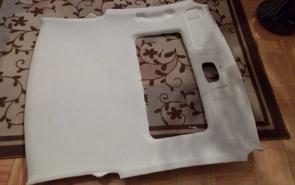

2. Постепенно наклеила новый поролон (смазала часть потолка — приклеила, опять кусок смазала — приклеила), чтобы по всей форме хорошо лёг. Очень не советую это делать в квартире, клеем пахло на весь подъезд :D

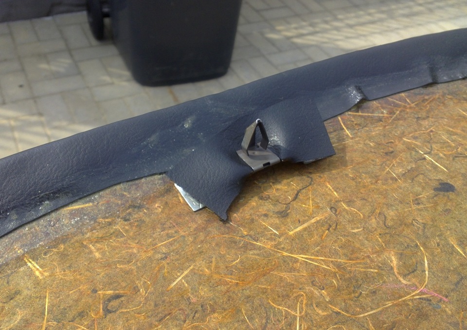

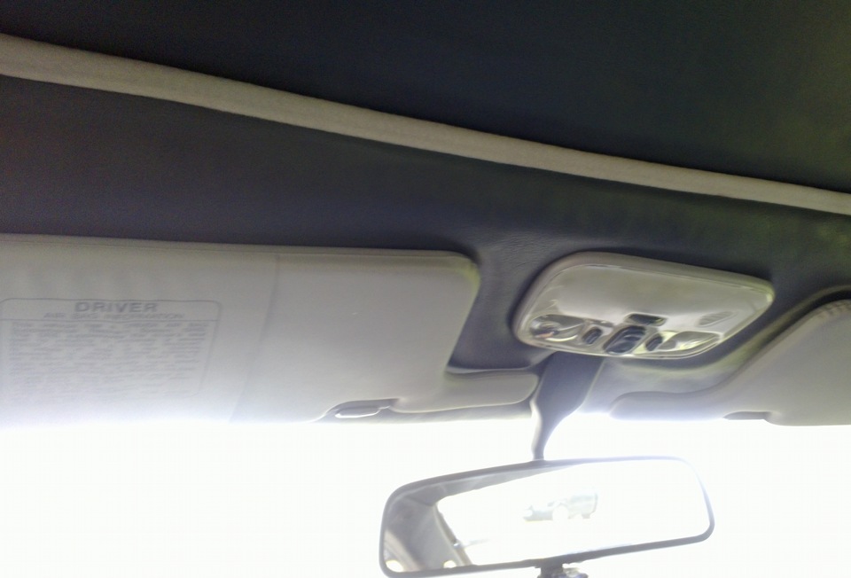

3. Таким же образом наклеила кож зам.
4. С обратной стороны промазала края клеем и крепко натянула кож зам, это очень повлияло на внешний вид краёв — вчё ровно и гладко. В местах закруглений делала множество разрезов и тоже хорошо притягивала.

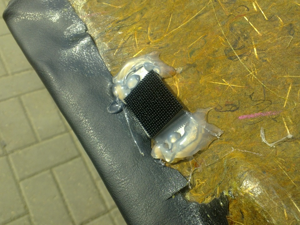

5. Крепления приклеила на место термоклеем, а клипсы уплотнила, чтоб не дребезжали.

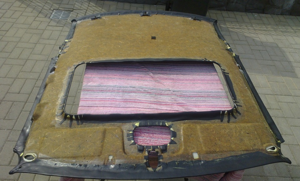

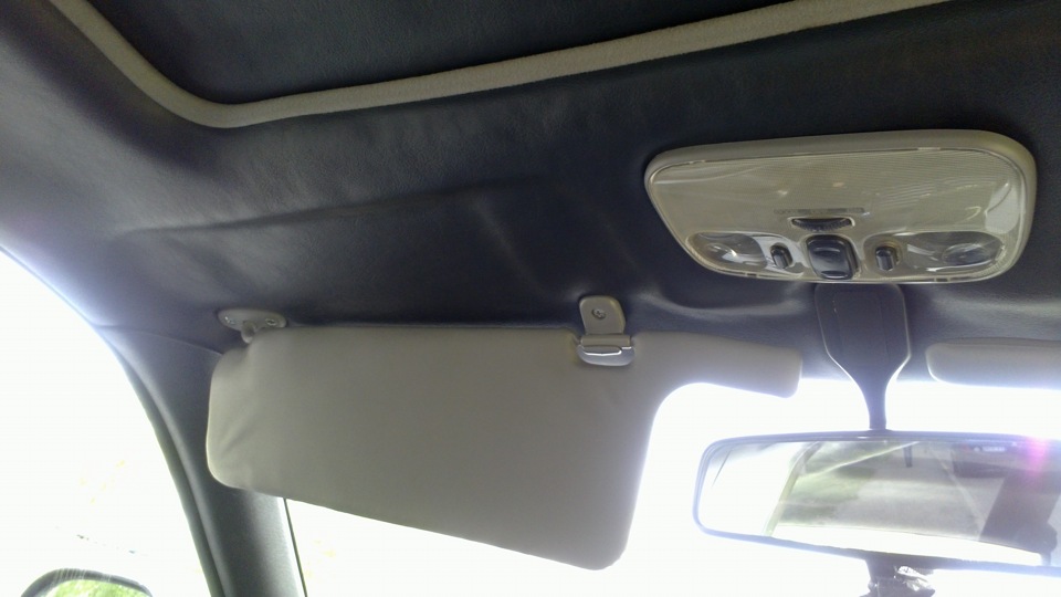

6. Козырьки и окантовку тоже собиралась обтягивать, но, когда всё собрала, поняла что так даже интереснее, когда они серые.

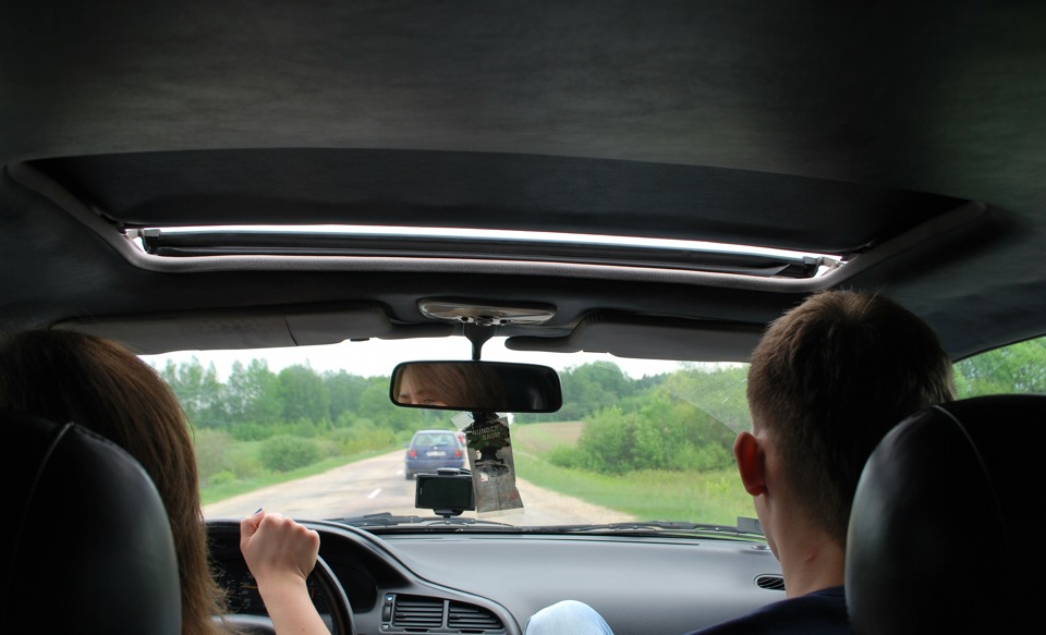

П.С. Получилось не идеально, в некоторых местах подвёл поролон, но, для первого раза очень даже неплохо, а вид просто супер, сразу приятнее находиться в машине!

поздравляю, выглядит очень не плохо. есть вопросик, по периметру люка белая окантовка это кож.зам или новая Резинка-уплотнитель люка. если можно напишите в личку
