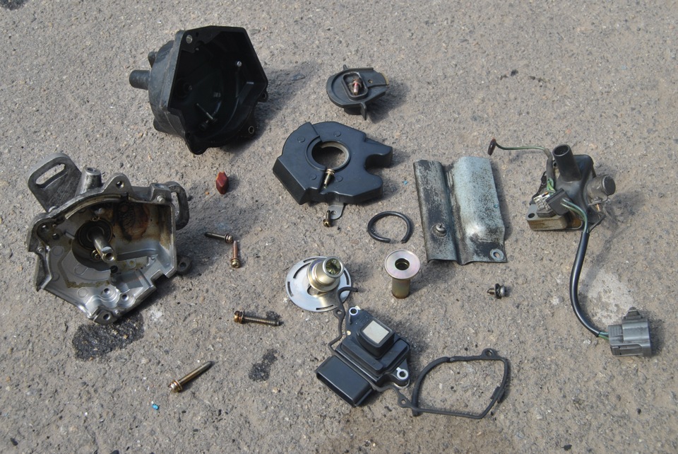

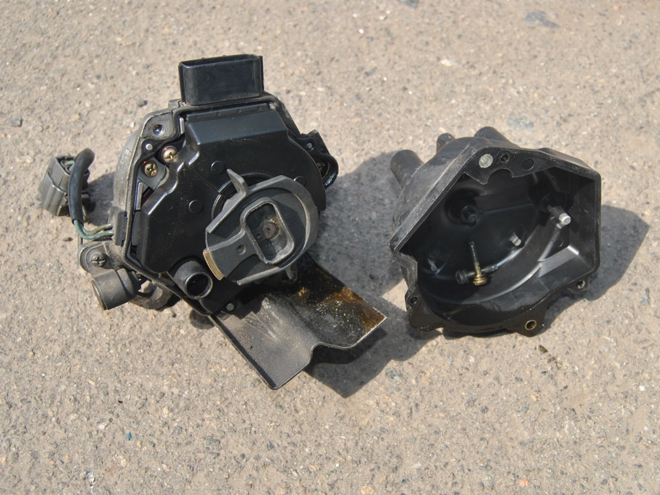

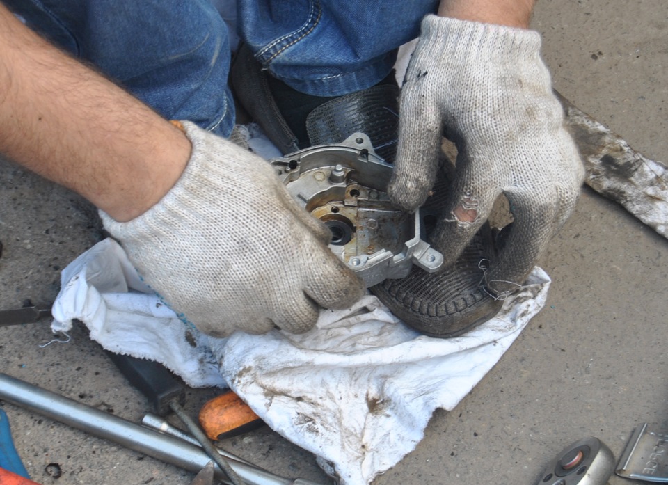

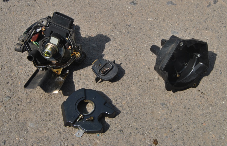

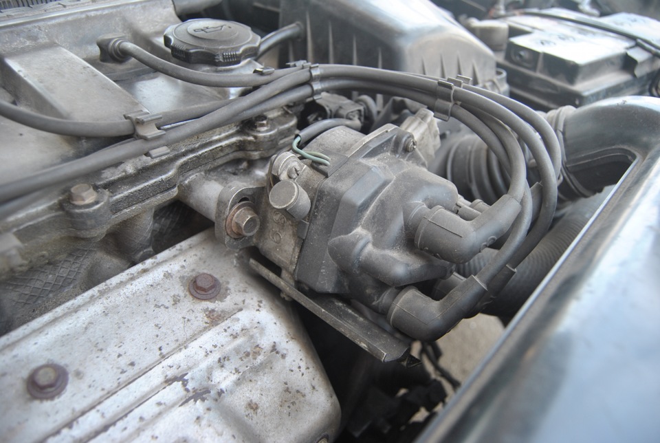

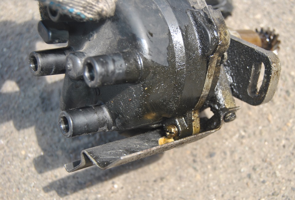

Вот собрался с силами на переборку трамблера, а точнее замену внутреннего сальника и наружного кольца. Запчасти куплены и вот Вам предоставил немного фотографий с моего трудового дня… работа сделана — посмотрим по истечению времени на результат…
Запчасти на фото: 91209612003, FS0118201

привет. у меня такой-же трамблёр. при разборке обнаружил, что модулятор стоит буквой "К" вниз, а у всех на видео разборки трамблёра стоит буквой "К" вверх. не помнишь, как у тебя стоит данный модулятор?
Однозначно он должен буквой "К" быть к верху.
странно. самое интересное, что машина работает. а когда перевернул, перестала заводиться. хотя может это из-за того, что я метку не правильно поставил. (пришлось потом повозиться, чтоб вернуть трамблёр в нужное положение. коленвал вручную прокрутил на угол опережения 12 градусов, снял трамблёр, примерно выставил, чтоб бегунок был по центру В.В. контакта первого цилиндра).
интересно, на что влияет положение модулятора буквой К вверх или вниз? может на правильную корректировку угла опережения зажигания, в зависимости от оборотов?
AndrewBlackMan
и еще такой вопрос, на модуляторе есть прорезь, которая находится чуть ближе к центру, чем другие 4. так вот эта прорезь должна находиться возле прорези зажигания для первого цилиндра?

Вижучто прошло много времени но может кто мне подскажет? Вытаскивал трамблёр s 9 не по меткам. Сбил зажигание.Перед тем как засовывать трамблёр ? Коленвал надо ставить на Т?
Чем можно заменить пружинку, подходящим от какой машинки, либо от чего то другово
Пружинка от шариковой ручки :)

Привет подскажи пожалуйста а пружинка в трамблёре S9 должна вообще быть или нет.Бо я уже запутался по трамблёру
Должна быть :)

Привет подскажи пожалуйста какую роль играет пружинка в трамблёре, бо у меня была пружинка в трамблёре, а где она сейчас незнаю не нехожу её в трамблёре
Это контакт… ее желательно поставить… попробуй подобрать от шариковой ручки…

После снятия и установки трамблера(по меткам я понимаю) ни угол зажигания ни ХХ не потребовалось выставлять?
Неа, никаких проблем :)

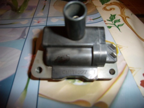

Пружинка, что идет на катушку с крышки где должна стоять?Раз снимаю крышку-она в крышке торчит.Второй раз снимаю-в катушке осталась…Она должна быть припаяна к крышке трамблера?
Нет, она не должна быть никуда припаяна. Пружинка — это контакт между крышкой и трамблером. Важно. чтобы она была, а то, что она то в трамблере, то в крышке оставалась, так это абсолютно не принципиально.
Катушку можно поменять не снимая трамблер? Бегунок легко снимается?
Конечно, можно. В какой-то мере даже легче будет, потому что катушка будет жестко зажата на моторе и не будет крутиться в руках.

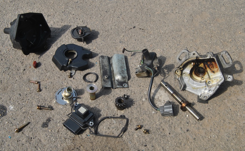

Напиши пожалуйста маркировки сальников!
все я разобрался)подходит он) я когда старый сальник доставал он у меня раскрошился а обойма его металлическая там осталась, дак я принял эту обойму как за единую часть корпуса трамблера и пытался впихнуть новый сальник в обойму старого сальника)
Я так и говорил, что подойти он не может ))))
и еще он как то наполовину вошел и все дальше встал
Здравствуй, у меня тоже s9 трамблер а сальник 91209-612-003 не подошел, как такое может быть( не подошел по высоте). Я задолбался старый сальник выковыривать, может не весь вышел из-за этого?
Либо попался или брак или подделка… или когда доставал старый, то мог или сделать зазубрину или хорошо не почистил посадочное место…
Не подойти он не может…

Сложности в том, что все винты очень хорошо затянуты и правильно нужно подбирать отвертку под шлицы, иначе они слизываются на ура.
блин что делать не могу выбить шплинт и снять вал чтобы заменить сальник
Так как я делаю это постоянно, то я взял керн и заточил одну сторону по диаметру отверстия в котором шплинт. Поэтому подбери что-то круглое цилиндрической формы и самое главное, чтобы было крепкое…
Благодарю за способ буду пробывать
