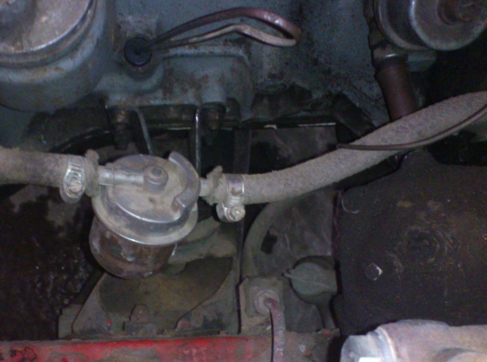

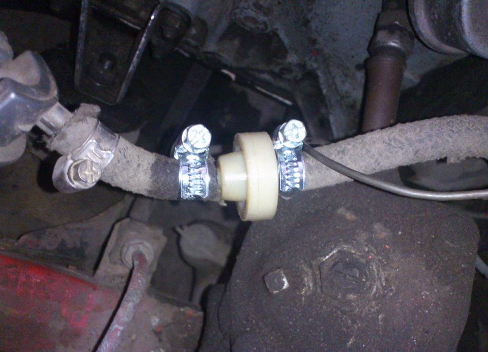

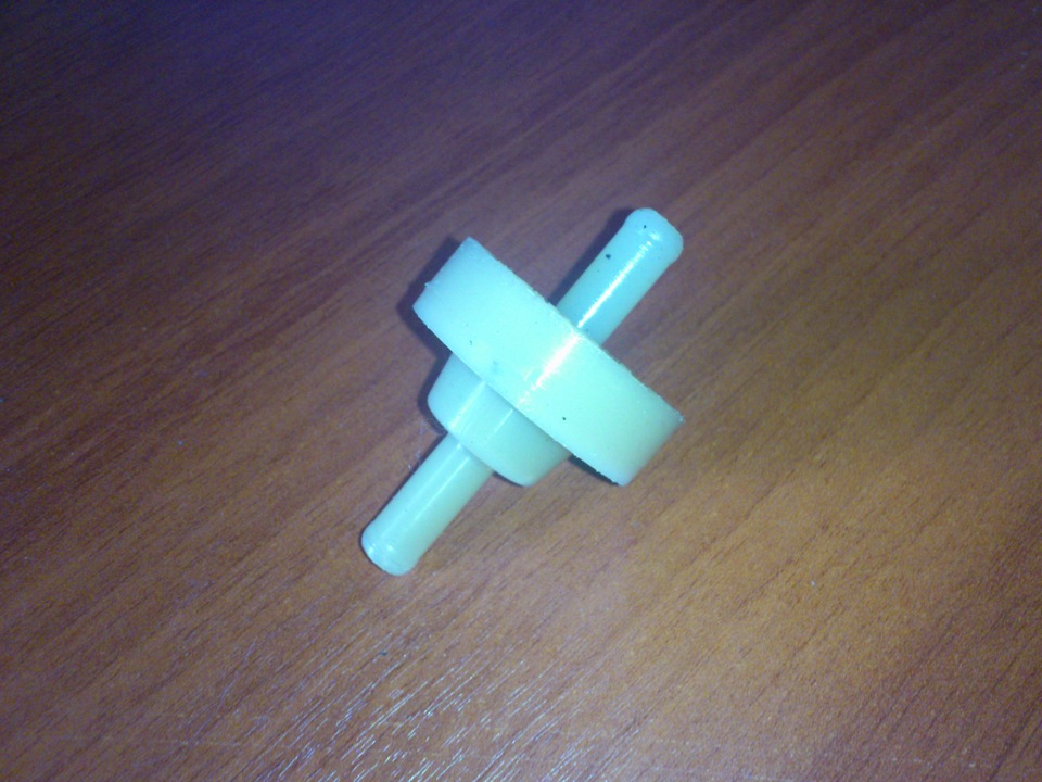

Установил Клапан обратный топливный 2108.
Необходимость его установки была вызвана тем, что если машину не заводить дня два . потом её сразу не заведёшь. Приходилось вручную качать бензонасос, ну или долго крутить стартером .

Он не вспыхнет там?
отчего? Это штатный обратный топливный Клапан 2108.

бензин с карба таким решением не испаряется?

Вопрос прост) До или после БН поставил?
Сюдя по фото, установил до БН.
C071HH
ДО

хм, надо попробовать поставить такую приблуду. А его надо перед топливным фильтром ставить?
необязательно
слушай, а если поставить, с утра нормально заводиться будет?
у меня нормально.
помогло?
ещё не понял.
