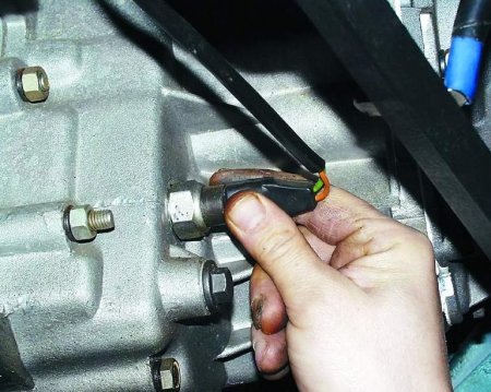

За последний месяц сменил 2 датчика включения фонарей заднего хода
Первый простоял бог знает сколько, но на Пасху неожиданно загорелись фонари заднего хода при включении зажигания, горели в постоянном режиме.Сняв защиту увидел, что его пластмассовая часть с контактами просто отвалилась от металлической.В тот же день купить новый не удалось, ибо праздник Купил на следующий, вроде все путем поставили, все работает.50 рублей все удовольствие.
Сегодня опять загорелись сами собой фонари заднего хода в постоянном режиме!Полез смотреть датчик свиду цел.Опять поехал купил еще один датчик, черт бы его побрал.
Загнал на яму, открутил его, поставил новый — все опять работает.
Вопрос — долго ли протянет?или буду каждый месяц менять?
Эта копеешная деталь начала уже доставать, неужели так трудно сделать качественно эту простойшую хрень, по сути простейшего устройства?не труднее концевика на дверях!
ОТК на обеих последних датчиках присутствовало.Но толку то от него?
Фотка с инета, просто для тго чтоб было понятно о чем речь

Эта гадостьеще может коротит на массу при включении. Спалил десяток предохранителей. Причем проблема плавающая.
Кстати да. У самого уже больше десятка предов легло из-за этой фигни. При чем, что может день выделываться, а потом месяц ездить без капризов, потом снова все сначала
да, датчики такие делают)) у меня благо вот уже 5 мес живет, не сломался пока))
Я себе кстати тоже Миш заменил вот в выходные. И че то поглючивает. Иногда все работает а инода не загораются вовсе. Думаю это как обычно качество наших запчастей.
качество ниочем, говорят какой то итальянский есть в три раза дороже, но где такой найти хз
не все конечно запчасти гавно. Но большинство к сожалению(
я тоже уже два сменил за пару месяцев, последний вроде нормально уже больше полгода исправно работает, так что я думаю что это качество датчиков такое-повезет или нет)
лотерея!
Странно, там особо ломаться то нечему! А может проводка коротит где-нить?! Если снова загорятся, попробуй провода пошурудить!
провода норм, датчики гавено делают
