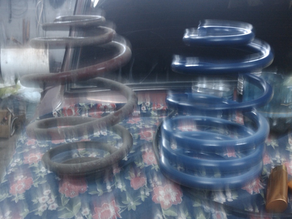

Сравнение задних пружин:
Результатом был доволен, поднялось не сильно, но уже больше ни черкало вообще…И прикол в том что ход у пружины малюсенький, сколько не садилось человек, пружина почти не опускалась. И я ужасно удивил папика, когда мы ехали 3 человека по 100 кг + забитый багажник, и за дорогу ни чирка, но об этом позже. Фото результата ниже.

Сравнение передних пружин. Слева на право: Опель Вектра А, Сенс, Опель Вектра А H&R -35.
У меня стояли пружины те которые СЕНС

Сань, а какую ты проставку брал под заднюю пружину? В магазинах есть три вида: сток тонкая, 25 и 35 мм.
Сань а че у тебя стояли не вектровские а ланосовые?
вектровские
А как на вектростойке стояли пружины сенс? Там виток нижний иной.

Высота сенсовских и заниженых не мерял?
