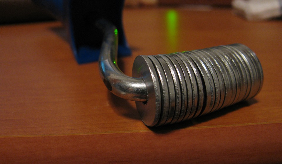

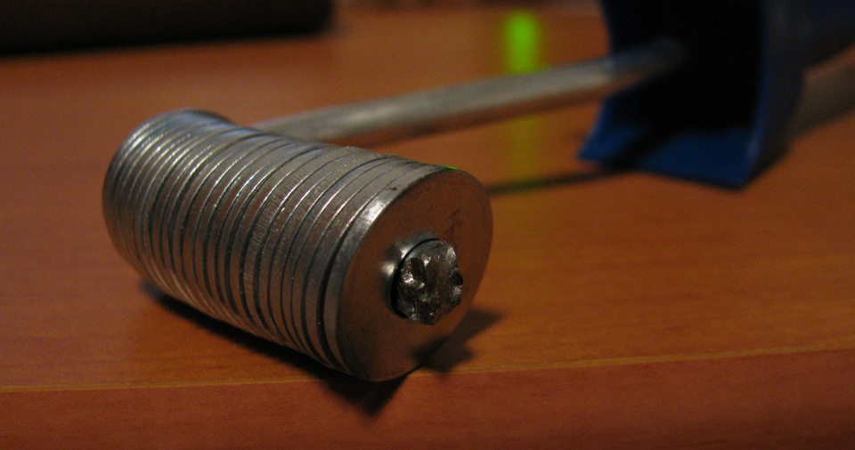

Покупать валик за 400руб, жалко, решил сделать сам, себестоимость 30руб =)
(шумку ещё им не катал, но просто катая его, уже чувствуется что жёсткость есть ;) )

Что-то мне кажется что пузыри им не выгнать…ну практика покажет.
валик зачетный. подал мне идею)считай пошел делать такой же

И кстати — прикольный ролик. Я тоже самодельный смастерил из 205 подшипников
