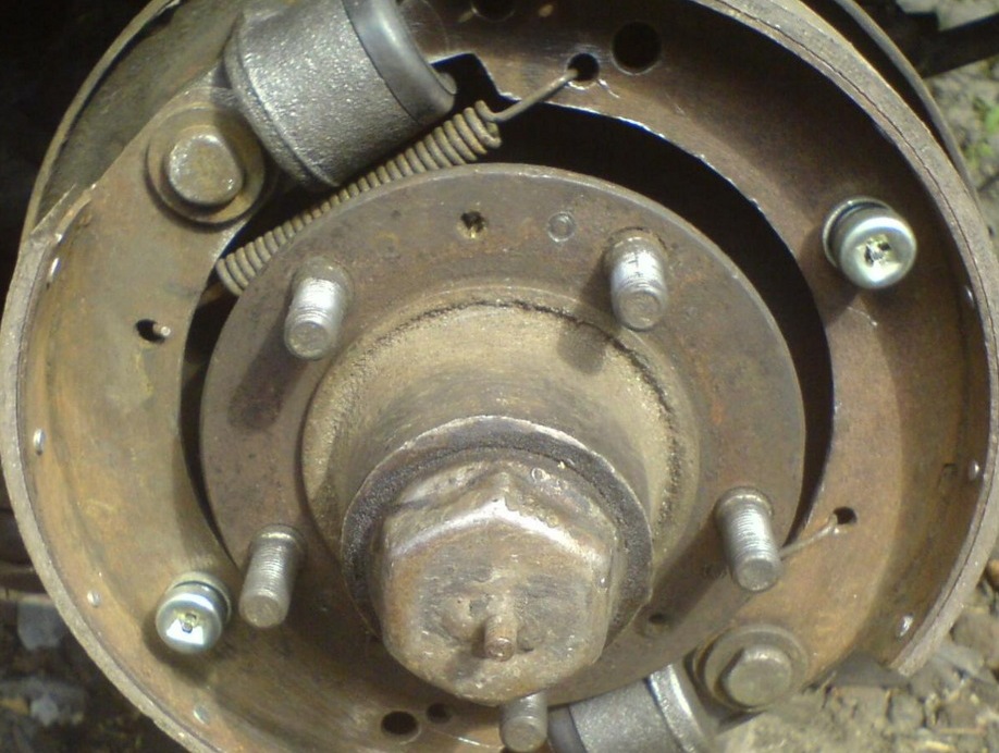

Все тормозные колодки были изношены, сзади раздавался шорох-скрежет при торможении, накладка стерлась заклепки терли барабан. В общем пришлось научиться клепать колодки, сначала сделал сам 6 штук, а потом купил еще комплект клепанных из дедушкиных запасов. Почему сам решил заняться клепкой — денег жалко стало), да и продавали в тот момент у нас на базаре только комплект из длинных колодок. На мой вопрос, а где короткие — как всегда ответ: "Ставь длинные и не парь мне мозги, так все ездят и даже я". Поэтому и склепал себе коротких, потом длинных, нужно конечно приноровиться, я пару накладок расколол, сильно заклепывая. Купил новые цилиндрики тормозные на перед, на зад поставил новые из запасов. Сначала пытался экономить, два старых передних смог перебрать, были в хорошем состоянии, просто сменил манжеты, но потом при покупке началась канитель — левые передние, правые передние, верхние/нижние. В общем, раз купил, второй раз купил, так и поставил новые все. Старые спрятал в коробочки с логотипом ГАЗ. Солдатики тоже ставил сразу новые, старые порой сильно сгнившие и ломаются в руках. Да и цена за них — копейки.
С задними было больше проблем — снять барабан (снимал вкручивая три болта), убрать бортик на барабане (снимал наждаком), свести колодки, собрать по новому все рычаги стояночного тормоза (новый ремкомплект брал), потом утопить поршеньки под новые колодки и одеть барабан. На одно заднее колесо потратил часа три — четыре, но я при этом менял колодки, трос ручника и расжимные рычаги ручника.
Колодки на машине у меня вопреки советчикам теперь — шесть коротких и две длинных. В этом плане считаю, что завод знал, чем руководствовался при этом, и не зачем пытаться его обойти, по крайней мере в тормозах.

А как ты утопил поршеньки, на новом цилиндре мертво все стоит что-то
Двумя монтажками одной уперся с одной стороны, другой в другую, бачок с тормозной жидкостью был открыт, ну и эксцентриками колодки ж еще свел, спереди там все просто, сзади еще третий эксцентрик ручника. с ним почему то сложнее

Ув. vodila15, не сбивайте пожалуйста с толку остальных и не плодите байки, особенно про путь проб и ошибок.
Вот вам мануал, как вы выразились — long-vehicle.narod.ru/gaz24/book24/24_tormmeh.htm
согласно ему — шесть коротких и две длинных, короткие для эффективного торможения вперед, две длинные для самозатормаживания при движении назад. Обсуждения на тему почему так, а не иначе — тут forum.allgaz.ru/archive/index.php/t-9064.html и тут forum.allgaz.ru/showthread.php?t=13549
Люди методом проб и ошибок, а чаще из-за лени лепят всюду длинные и рассказывают потом — у волги барабанные тормоза неэффективные! Дисковые срочно подавай!
И перед заменой я и руководство почитал и в интернете порылся, только вот не брал первую попавшуюся ссылку из гугла от таких "бывалых" знатоков…
Поэтому читайте сами свой мануал внимательно и не рассказывайте сказки про бесценный опыт, который приобретен путем проб и ошибок. Сделайте один раз, но правильно!
не веришь людям которые сами прошли через это путем проб и ошибок?!тогда погугли, или почитай мануал для того, чтобы убедиться в своей не правоте.хотя каждый волен делать как считает нужным.
