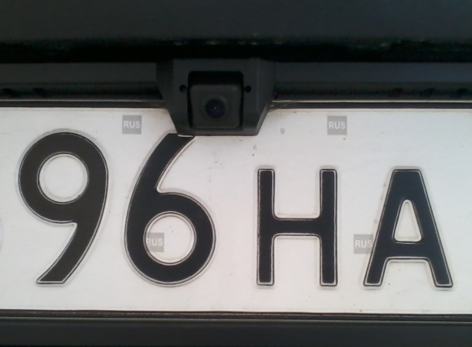

Итак настал тот самый момент, когда пришла моя рамка с камерой из китая. Старая камера благополучно умерла после попытки ее установки в рамку, из-за заливки термоклеем. Видимо она перегрелась…
Вкратце установка сводилась к следующим действиям:
1. снятие обшивки задней двери;
2. откручивание гаек крепления пластиковой накладки подсветки номера;
3. установка новой рамки, провода просовываем в отверстие плафонов подсветки;
4. протягиваем провод видеосигнала в гофру, где идет в дверь вся проводка (путем просовывания толстого медного провода и примоткой к нему сигнального кабеля, с дальнейшем вытаскиванием его уже из гофры)
5. сам кабель пустил там же где антенный, с правой стороны, под пластиковую накладку снизу возле пола;
6. питание камеры взял от ламп подсветки номера, вопреки как это рекомендуют делать от заднего хода — во-первых так проще, не тянуть провод питания камеры через дверь, во-вторых магнитола включается сама не как навигаторы (при наличии сигнала), а либо вручную кнопкой CAM, либо автоматически при включении заднего хода (сигналом на разъеме магнитолы). Камеру можно смотреть хоть в движении, хоть стоя в пробке или когда какой нибудь джигит подъезжает к вам сзади;
7. ну сборка всего этого в обратном порядке :)
Красная полоска соответствует примерно 30см расстоянию до бампера, что в принципе более чем достаточно для нормальной парковки.
