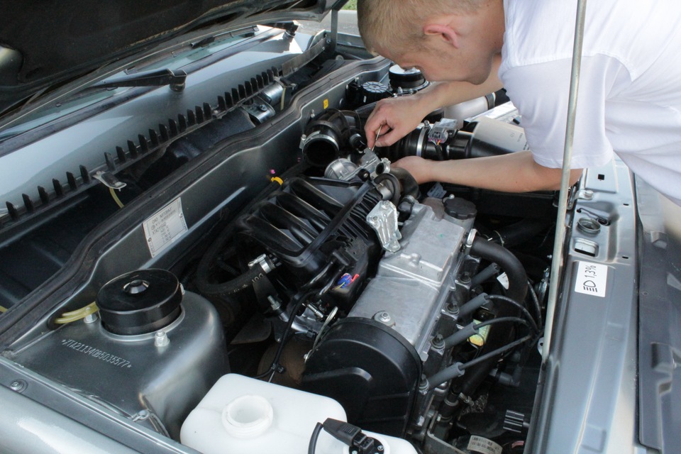

Заехали мы на автомоечку, помыли моторный отсек, уж сильно после весны там было не уютно и не комфортно!:) Двигатель — сердце как никак, и содержать нужно всё в порядке, это не для кого не открытие Америки и не изобретение велосипеда!:) В общем помыли мотор, ополоснули кузов и встали на солнышко просыхать.

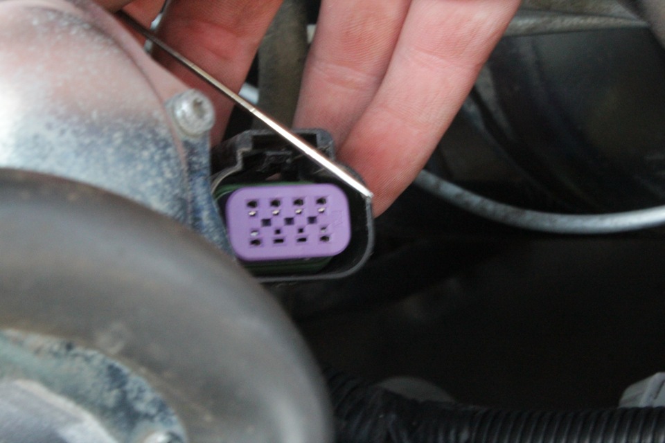

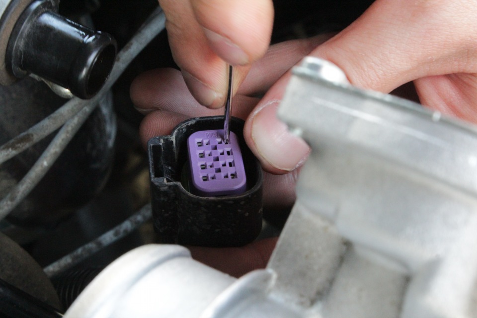

И коли есть свободное время, решил я воплотить в реальность идею по обжиму контактной группы на фишке дроссельной заслонки!:) С драйва ребята многие пишут, что провалы и тупизна Е-Педали пропадает после этого самого "иглоукалывания" :) Ну или как вариант еще, покупают новую хорошую косу, тольятинскую вроде. На косу соображать не пришлось, а вот иголка в ход пошла всё же:)
Поджимаем контакты, обратно втыкаем в дроссель…поворот ключа зажигания…и…на тебе…она с ходу набирает 2к оборотов и не скидывает…Первая мысля в голове, что сделали еще хуже…что-то не так…Снова вынимаем, заводим без этой фишки…то же самое, 2к оборотов…И так несколько раз, пока уж совсем контакты эти плотнячком не пришлось поджать.
Когда контакты были поджаты, поехали потестить сей метод. Чтож, примерно за час езды, мотор ни разу не глушил, и тупняки вроде как не проявились, покатаемся дальше, будет видно…Пока метод работает:) Даже появилось такое ощущение, что мотор ровнее стал работать. По мимо этого обжаты были и контакты в бороде со стороны пассажира.
Кто еще не попробовал, советую! Работы на 5 минут, и результат вроде как тоже есть!

посмотрел фото, а как обжать контакты?

все понятно, а как именно обжимать? какая технология?)))

Иголкой можно поджать, да?
ага =)

как поджимать?прижимать иголкой к краям?
Ага

а как поджимать то? под самой педалью нет никакой клемы? там поджимать не надо или только под капотом ?
под капотом на дроссельной заслонке фишку вытаскиваешь, потом еще две релюшки с правой стороны бороды (с права от магнитолы снимаешь ухо), там их сразу видно…На педали тоже вроде как есть клеммы такого типа, я не залазил пока. Посмотрим как дальше себя вести будет!
