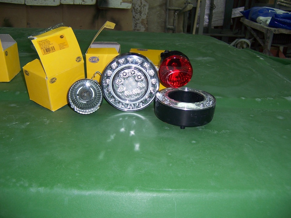

Ну вот вчера получил недостающие модули и теперь их полностью хватает на 1 сторону.
Пока ждал — несидел сложа руки и успел почти закончить макет фонаря. Однако теперь, с их приходом, можно более точно определить установку и вывести все плоскости.

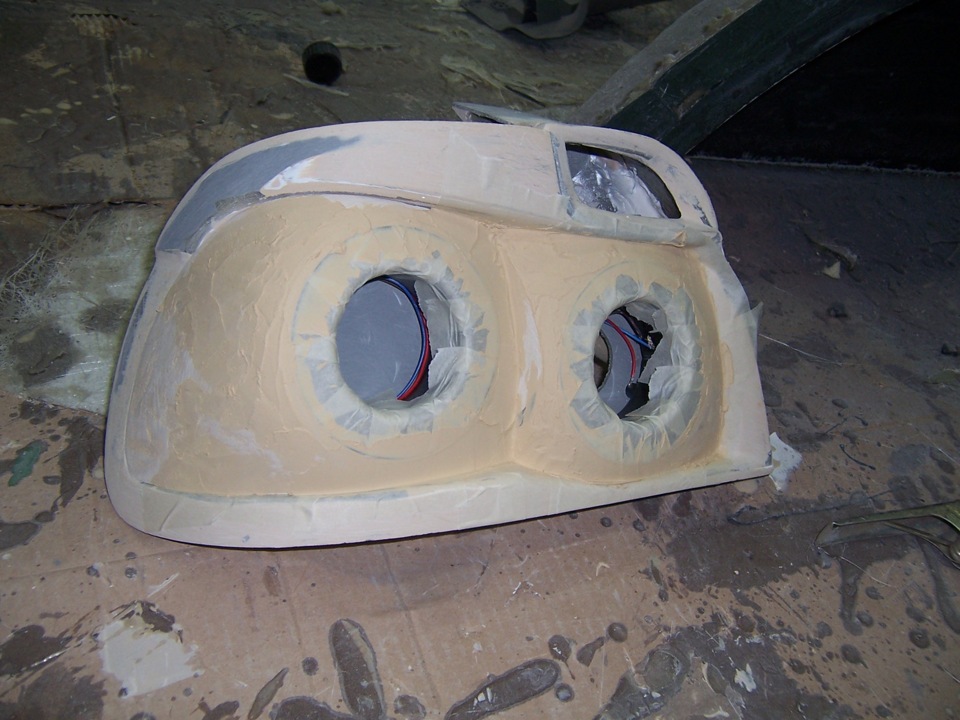

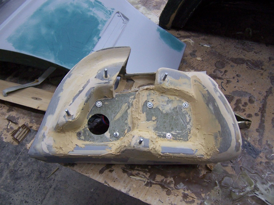

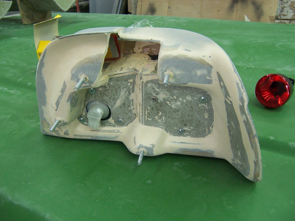

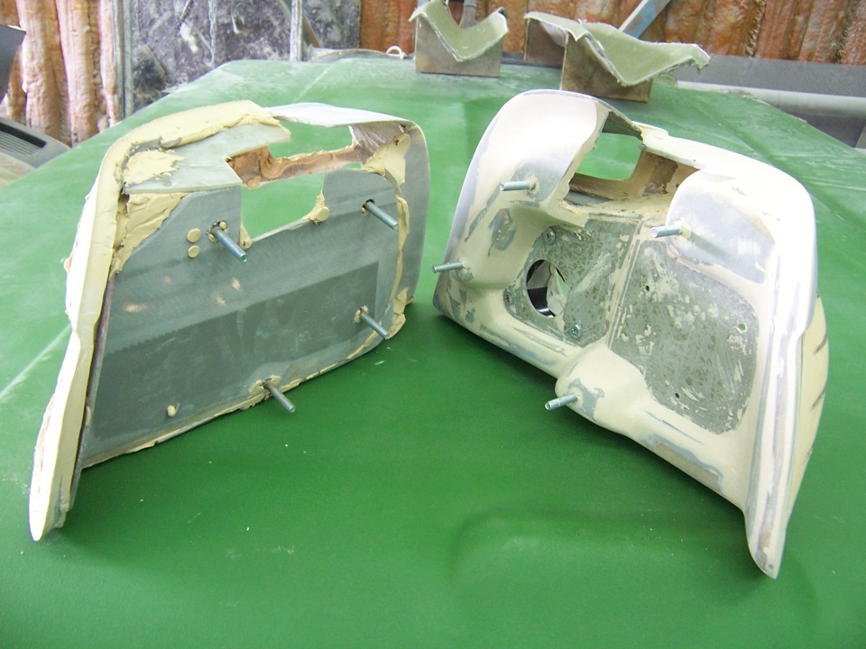

Сразу понял что нужно чуток переделать заднюю часть, поскольку внутренний фонарик невозможно будет закрепить и так же при поклейке возникнут проблемы. Поэтому я всегда настаиваю в начале проекта, чтоб все комплектующие под рукой были сразу и тогда непридётся одну и туже работу делать дважды. Заднюю часть снова резал флексом для точной установки лампочного фонарика.

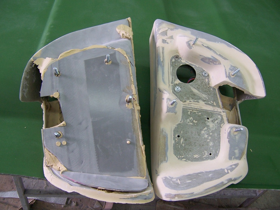

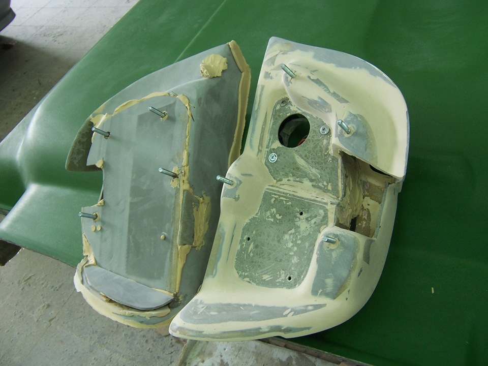

Ну и одну ногу крепления подиума, которая выходила точно в центр фонарика, пришлось отрезать и смещать к краю.
а вот для сравнения ещё нетронутая задняя часть подиума, на которой видно стоковое положение ноги крепления (слева) и уже переделанный подиум(справа).
Зато теперь при создании зеркального отображения на 2ом подиуме ненужно будет изобретать велосипед, а просто повторить уже сделанное.

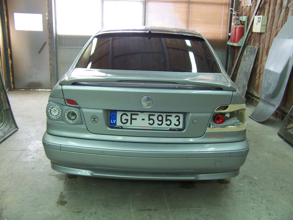

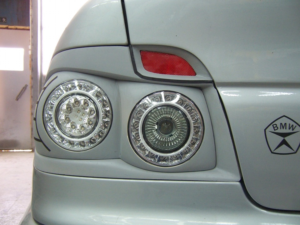

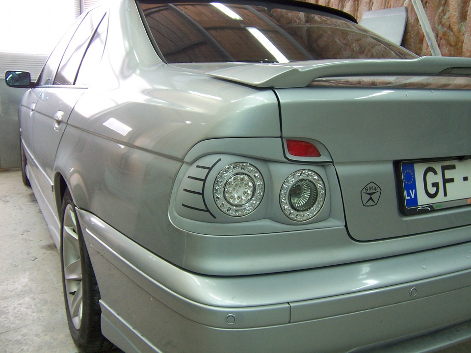

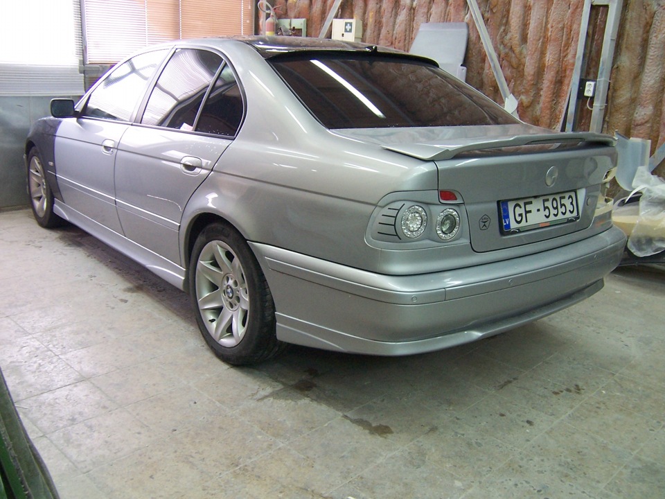

Ну раз модули пришли, я несмог удержаться и непримерить всю сборку на машину. Специально для примерки вывел все плоскости и загрунтовал. на грунте хорошо видны все косяки и вместе с тем получаем картину почти покрашенной детали.

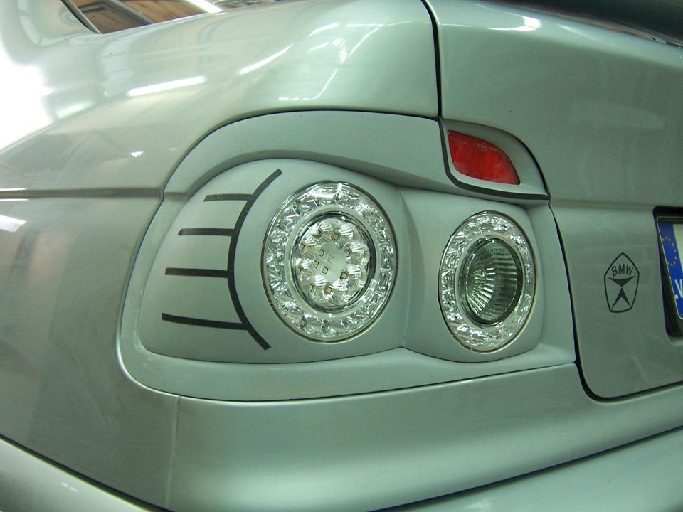

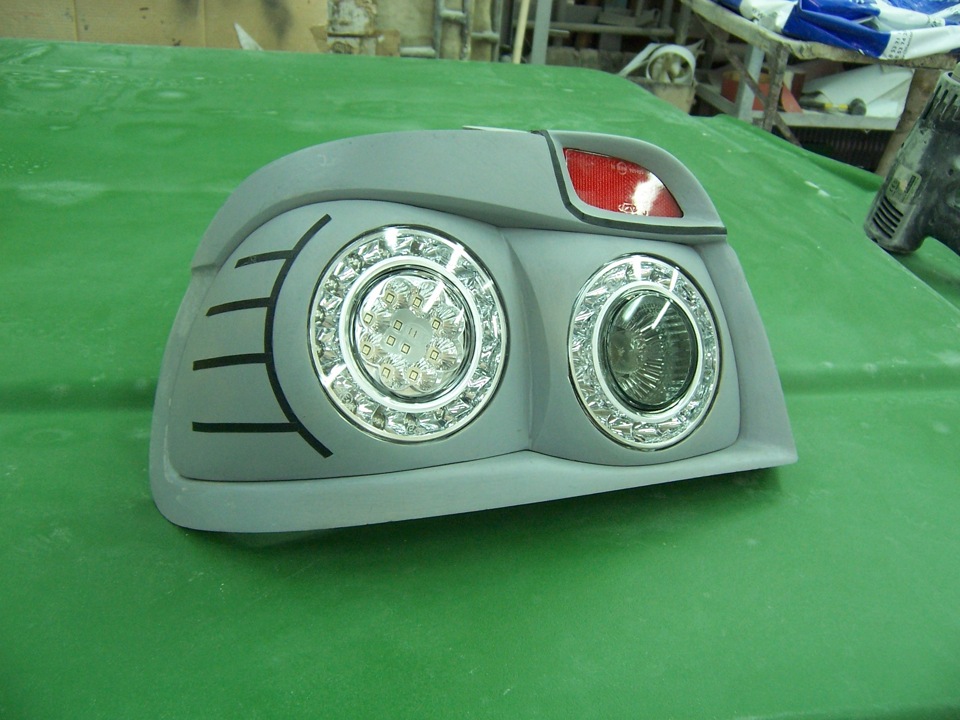

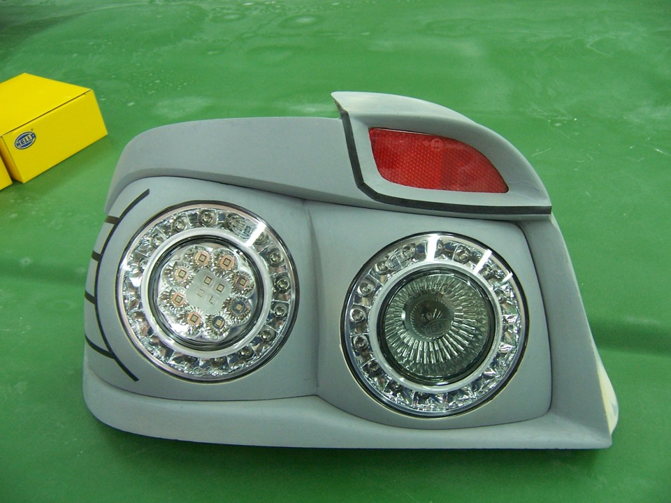

Для полноты картины наклеил ещё чёрного скотча, чтобы отделить отражатель от фонаря и "вклеить" его в крышку багажника.
А также скотчем немного разбавил боковую надутость крайнего модуля.

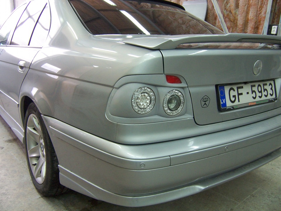

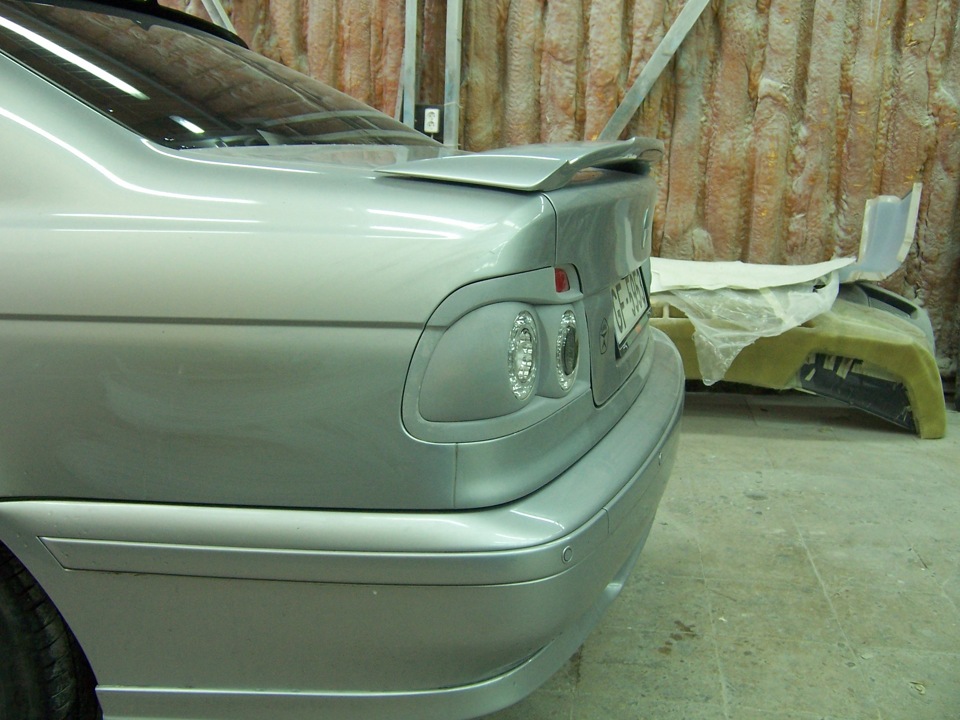

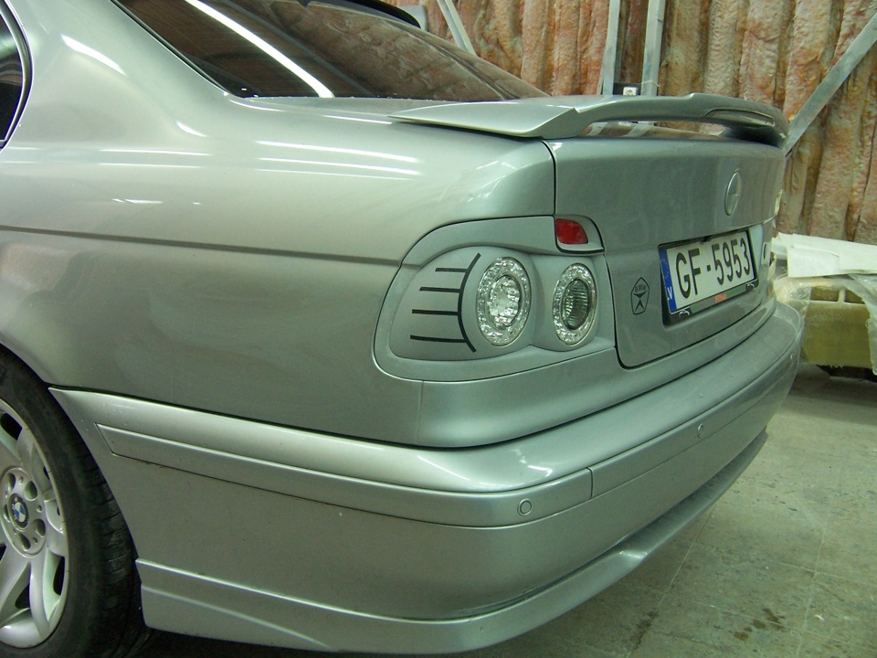

Ну вот фонарь снят. Можно отделить модули от подиума и готовить последний под снятие формы. конечно до этого ещё нужно будет перенести все линии на зеркальный подиум левой стороны и уж тогда занятся снятием форм.

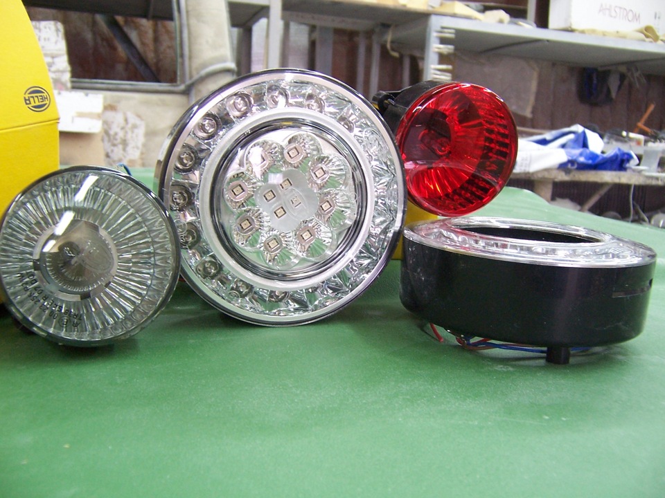

Кстати как непытался собрать полностью хрустальную корму как у лексуса, Хелла всёже меня подвела… Невыпускают они в этой линейке заднюю туманку прозрачного цвета, только красную… Ну что делать? Поезжу пока с 1 красным глазом, а там буду менять на хрусталь. тем более что идеи уже есть.

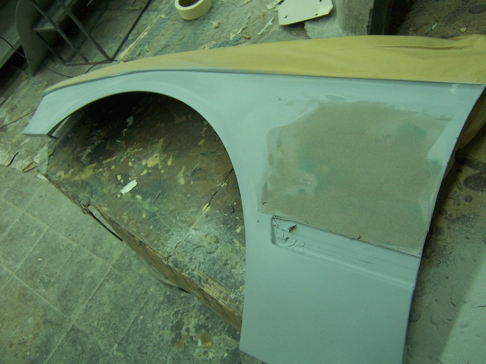

Ну а пока есть промежутки когда сохнет шпаклёвка(сегодня у нас холодно и сыро и с раннего утра работа стала растягиваться), занимаюсь подготовкой крыльев к покраске. Вчера заварил места под повторители и хотя очень старался ненагревать место сварки, металл всёже повело… И как-то выстучав придал первоначальную форму, отнёс для покрытия кислотным грунтом. Сегодня грунт просох и можно шпаклевать крылья.

По поводу красного фонаря: можно установить прозрачный модуль, а в него установить красную светодиодную лампочку. В выключенном состоянии фонарь будет чисто белым.
Это у Вас в Раше так можно… А у нас каждую запятую на маркировке сверяют.
Я уже хотел ещё 1 поворот брать, снимать с него колпак и менять диоды на красные и ставить другой, самодельный колпак. Другой думал сделать так: снять красный и снять с него литьевую форму из резины, затем залить прозрачными смолами и получилась бы точная копия красного, только прозрачная. Но и тут Хелла меня подставила… На красном стекле маркировка нанесена изнутри краской. а не снаружи выпуклая как у других фонарей…

класно вышло тольк вот черные полосочки (которые вроде как пленкой наклеяны) мне кажется лишнии, сугубо субъективно
Это я для себя наклеил, чтоб видеть как лучше. В реале на их месте будут углубления .
ааа я и думаю нафиг ты их клеил вроде чуство стиля есть) все встало на свои места

Скажи, а как правильно делать зеркальное отображение левого и правого фонаря?
Ну конечно на первом месте глазомер. Но с ним далеко неуедешь, без шаблонов. Нужно изготовить несколько шаблонов(основных) на макете-доноре, чтоб плотно прилегали к поверхности и перенести их на новый макет зеркально развернув. я лучше когда делать буду, попозже — фотками подкреплю сказанное.
Ну и ещё есть некоторые облегчающие жизнь инструменты.
