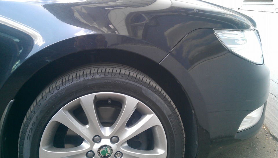

Долго я думал и гадал какая же подвеска стоит на моем автомобиле, стандартная (европейская) или же подвеска для плохих дорог (с увеличенным дорожным просветом).
ОД однозначно не могли мне ответить на данный вопрос, хотя утверждали, что штатно 17 дюймовые колеса не могут идти с ППД, т.е. одно другое исключает автоматически.
Стал долго читать на эту тему форум и все, что пишут и наткнулся на пост с фотографиями, где наглядно показывается разница визуальная двух автомобилей на 17 колесах (с ППД и без ППД).
И тогда я решил у себя измерить расстояние между колесом и аркой.
Опытным путем было выяснено, что мой автомобиль на европейской подвеске без ППД. У автомобилей не имеющих ППД расстояние между колесом и аркой должно составлять примерно 7 см. (как спереди так и сзади), а с ППД это расстояние практически в 2 раза больше. Вот фото моего авто и стандартной пружины:

Стойки при этом одинаковые ? Разница лишь в пружинах ?
опа нех себе))) у тебя на стойке номер вот такой светанулся — 1T0412103A, у меня на октавия 1,8 и она задранная, на пружинах 3 оранжевые метки< а аморы че получается евро стоят что ли у меня?
У меня те же стойки на superb но пружины ппд

А что включает в себя этот самый пакет? Пружины и стойки?
Думаю что да, только в этом разница, за счет чего клиренс увеличен с ППД
можно расшифровать VIN и там будет написано
в расшифровке вин ничего конкретного Вы не увидите!
а у меня есть :) в расшифровке VIN
2UB Пакет для плохих дорог
да и по ETKE можно по смотреть какие амортизаторы идут для конкретной машины
Еще раз повторяю, что были случаи, когда автомобиль с ППД имел как в расшифровке так и в сервисной книжке код 2UА… поэтому код не панацея
Хоть мне и не приятно это признавать, но у меня как раз тот самый случай…
На сколько я знаю, чтобы знать точно ППД у тебя или нет, нужно посмотреть кодировку комплектации автомобиля. Она находится на внутренней части обложки сервисной книжки, — это наклейка с кодами и вин номером, если среди множества кодов есть код 2UA — европодвеска; если 2UB — ППД.
