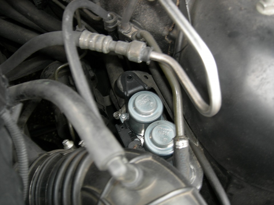

Где-то месяц назад приключилась у меня беда — из воздуховодов в салоне с водительской стороны постоянно стало дуть горячим воздухом, вне зависимости от настроек климат-контроля. Порывшись по форумам, пришел к выводу, что это типичная проблема е39. Виноват в этом заклинивший водяной клапан. Происходит это из-за того, что уплотнительное кольцо внутри от долгого контакта с антифризом разбухает и препятствует нормальной работе клапана. Многие советуют легонько постучать по заклинившему клапану молотком, но мне это не помогло, да и в любом случае замена становится лишь вопросом времени, поэтому я решил не тянуть с этим и сразу заменить его.
Заказал сам клапан (оригинал 64 12 8 374 995). Пришел забавный клапан — на пластиковом корпусе стоит эмблема BMW и номер, но на алюминиевых частях осталась маркировка Bosch (видно на фото), хотя баварцы обычно тщательно уничтожают все посторонние маркировки, если продают деталь как оригинальную. Также новые клапаны оказались немного больше по диаметру, чем старые, видимо это более современный заменитель, так же, как сейчас продают новые короткие "ежи" вместо старых длинных.
Собственно замена не представляет из себя ничего сложного — слить антифриз (но я просто пережал все шланги струбцинами), отсоединить от клапана все шланги и разъем, ну и собственно снять его.
Теперь отовсюду дует как надо — и горячим, и холодным.

если делать, как я описал (перед снятием пережать все шланги), то вытечет только антифриз, который был непосредственно в клапанах, а его там немного (грамм 100). я не прокачивал, через пару дней просто долил в бачок
Я не покупал клапана разобрал …почистил… притер… капельку силикона для уплотнения… и все работает…а прокладки и резинки в идеальном состоянии.
как я понял в комплекте верхняя часть? т.е. только насос подцепил снизу и вперед?
насчет других заменителей не знаю, но оригинальные клапаны (и, соответственно, bosch) идут в сборе вместе с насосом, нужно только подсоединить все шланги.
так ты в сборе брал?
да. мне нужны были только клапаны, но я брал оригинал, чтобы быть на 100% уверенным, поэтому получилось, что в сборе.

Во вторых — << на алюминиевых частях осталась маркировка Bosch (видно на фото), хотя баварцы обычно тщательно уничтожают все посторонние маркировки, если продают деталь как оригинальную. >> — Вы ошибаетесь, BMW Group никогда не уничтожало маркировку производителя деталей ( так как концерн BMW не производит детали для своих автомобилей ( кроме кузова ). А логотип BMW или оригинальный номер BMW, свидетельствует о том, что деталь была выпущена для BMW Group ( соответственно под их контролем ).
