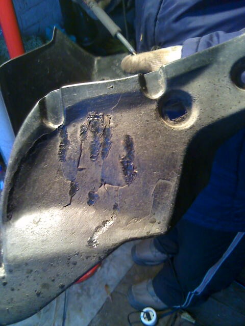

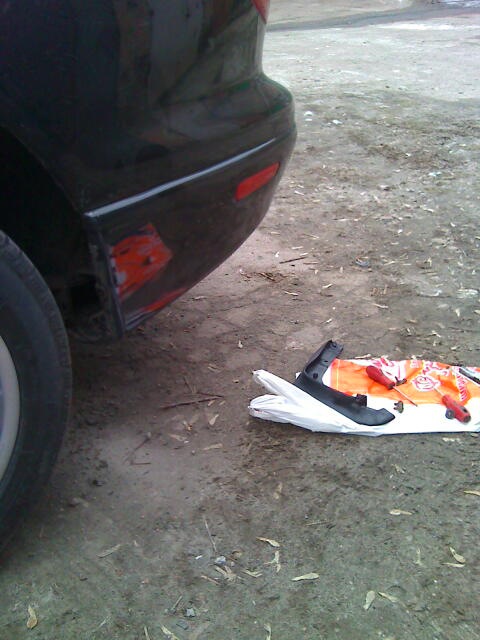

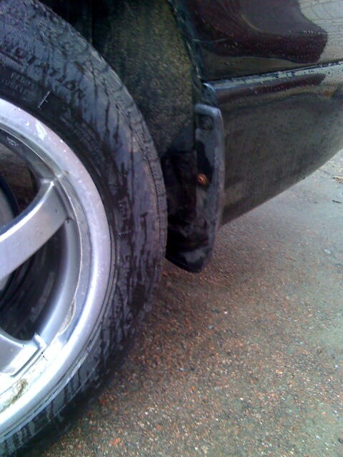

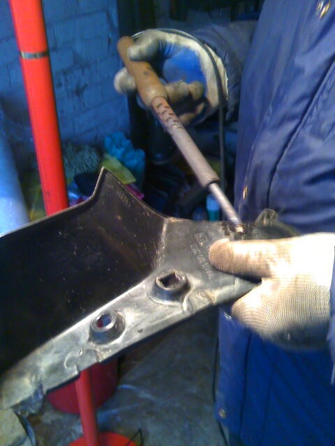

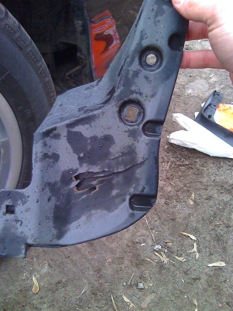

Мелкая неприятность! От чистоты и ровности наших дорого пострадала ещё одна часть машинки. Побило камнями и прочей гадостью задний пластиковый подкрылок. Была пару часов свободного времени и я её заделал, чтоб её совсем не разбить, а также, чтоб туда не забрасывало грязь! Описывать не буду, так как по фоткам и так все понятно и доступно ясно, что и как делалось, но если у кого будут вопросы, то с радостью отвечу!

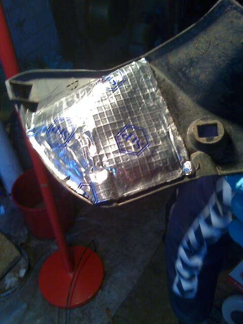

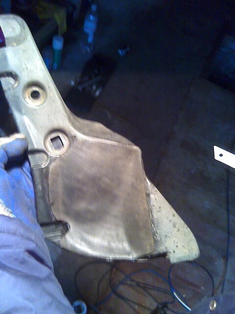

а с наружной стороны тоже чем-т заклеил?или просто запаял и зашкурил?
С обеих сторон запаял и заклеил. Так надежней. :)
внутри стпшкой, а снаружи чем?)
А снаружи просто кусок резины, относительно толстый, чтоб смягчал удары камней и песка вылетающего из под колес!
да и мы это проходили, даже скажу больше с обеих сторон это делал!
Дак я тоже с обеих сторон про клеил. Просто фотки выложил, как делал с одной, там где побило, а вторая целая, но я её тоже обклеил!
верное решение!
