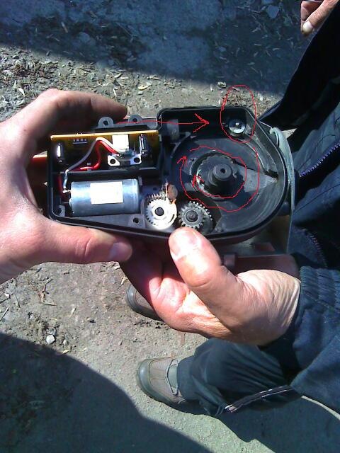

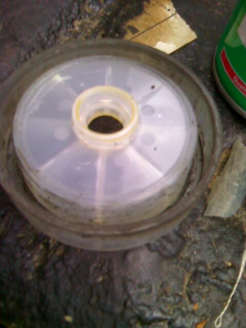

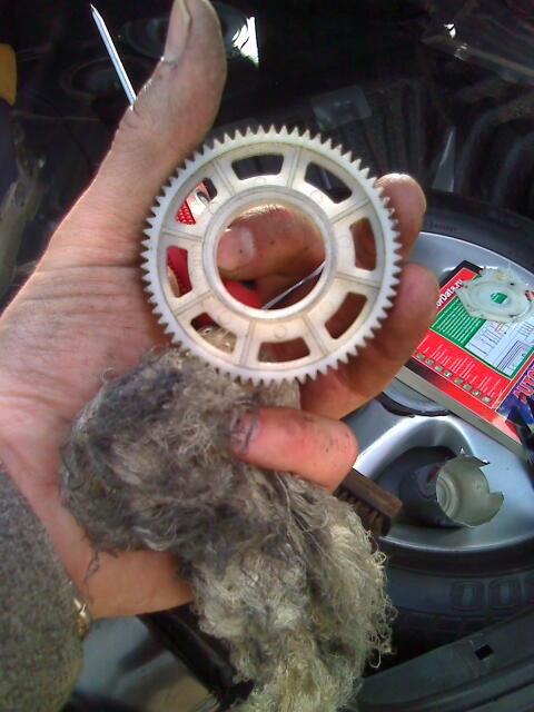

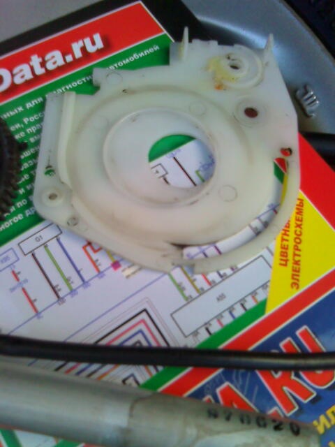

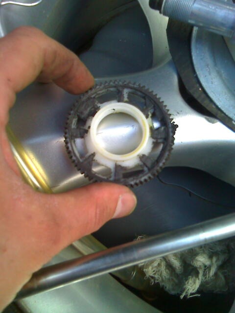

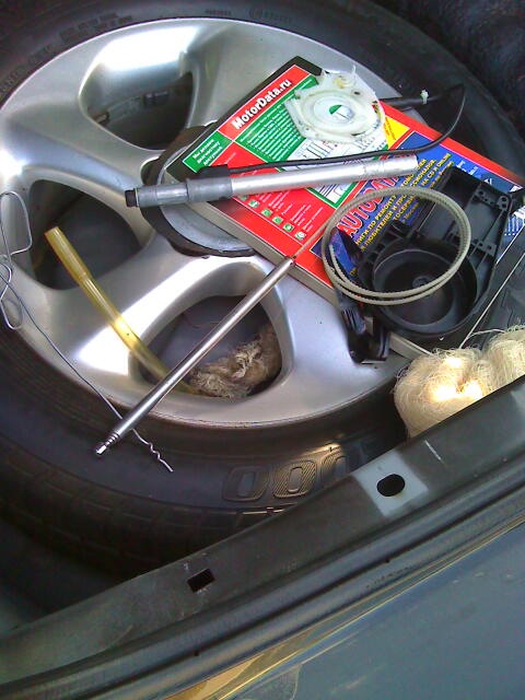

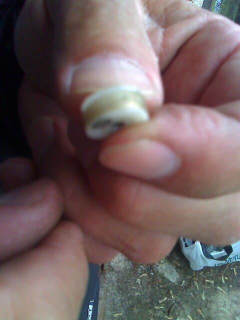

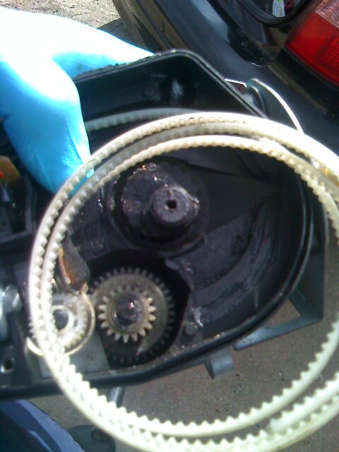

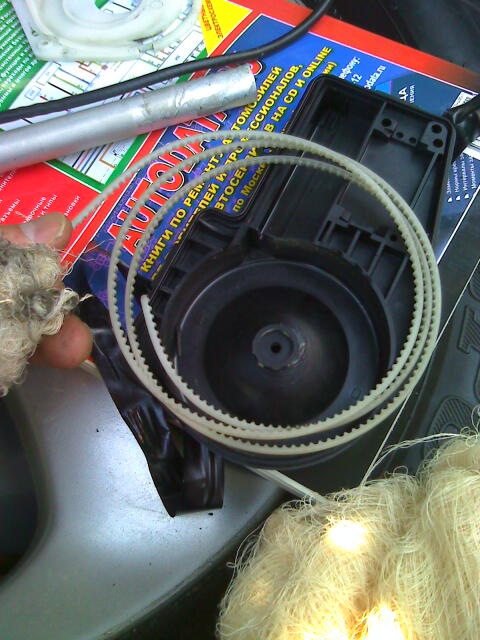

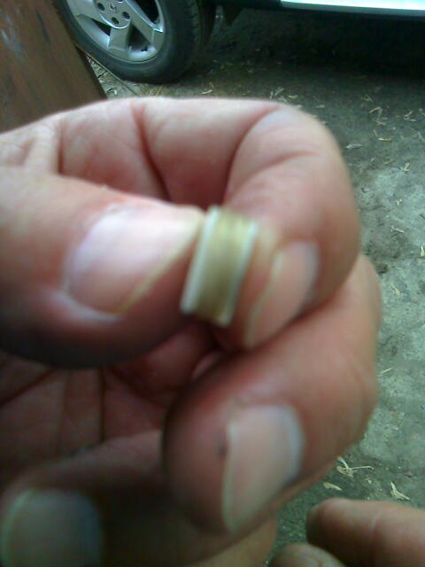

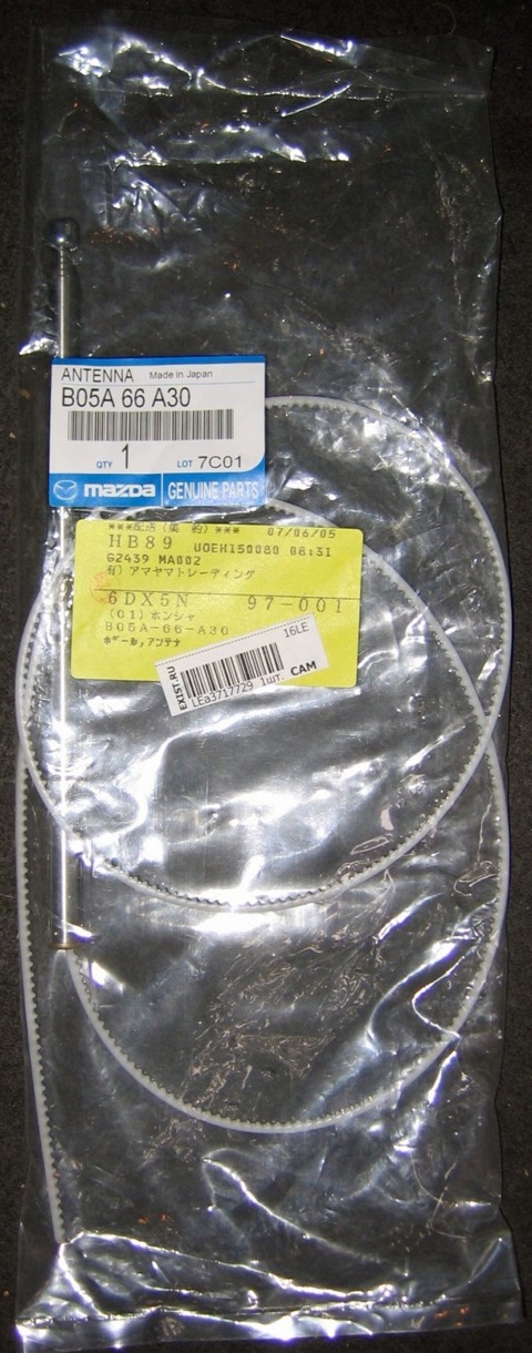

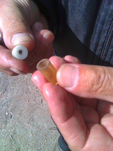

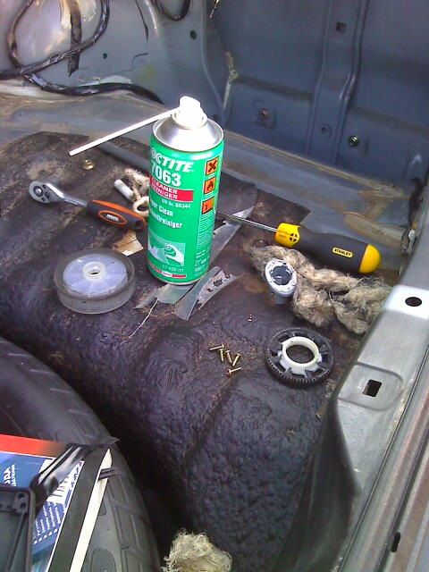

В этой записи хочу рассказать, как отремонтировать нашу родную выдвижную антенну. Это частая поломка наших антенн! Что ломается?! Тут даже не столько ломается, сколько изнашиваются зубья пластикового хвоста ленты антенны, которые бегают по кольцу с зубьями моторчика. Как это можно понять или увидеть, что эти зубья износились?! Увидеть и понять, а также услышать это можно, когда включить антенну, чтоб она выехала. Если зубья износились, то антенна начнет трещать и сама не сможет подниматься или наоборот, то есть антенна выедет, как полагается, но спрятаться сама не сможет, а также будет трещать, жужать и еле-еле складываться! Это признаки износившихся зубьев! И так, вы поняли, что у вас износились зубья по характерным признакам работы антенны. Не спешите бежать и покупать оригинал, который стоит на Экзисте 50-60 долларов или подбирать от других машин! Сначала снимете и разберите весь механизм от моторчика до дренажной трубки, а также помойте его, так как за все годы эксплуатации я уверен, что вы как и я это место не чистил. Как я теперь понимаю, что зря! Там надо хотя бы дренажную трубку после обильных дождей снять и почистить. Это уже продлит жизнь вашему механизму антенны. Так как забитая дренажная трубка, забившись заставляет собирать всю грязь на себя колесо и ленту в блоке, где как раз ездит лента и кольцо зубьев. А там смазка в виде вазелина и в месте с грязью получается каша, как у меня на фото! И так Фишка починки всего этого механизма кроется в маленьком Направляющем колесике, по котором лента антенны ползет и направляется на зубья большого колеса, которое сматывает ленту и разматывает, заставляя антенну выезжать и прятаться! Как я понял, если зубья новые, то лента ложится в пазик этого колесика и за счет длины зубьев достает зубья колеса, а вот когда зубья изнашиваются, то лента идет по пазику колесика, но не вступает в зацепление с большим колесом. Поэтому я решил одеть резинку на это колесико, чтоб заставить ленту снова вступить в зацепление с колесом, так как оставшиеся длина зубьев запросто позволяет при такой маленькой манипуляции дальше работать вашей антенне, как новой! И не бойтесь, что вы этой резинкой уберете пазик колеса и лента не будет подаваться! Спешу заверить, что ничего страшного, Япошки так все сделали, что при такой манипуляции, как мы сделали, лента все равно будет направляется куда надо. Так что таким не хитрым решением мы с экономили 50-60 у.е. Надеюсь в фотках все будет понятно. На последних 3-ех фото именно то колесико с пазиком, в котором мы убрали пазик с помощью резинки и заставили зубья ленты и колеса вступать в зацепление! А на фото перед колесиком, я красным маркером нарисовал, движение ленты и место положение этого колесика с пазиком! Надеюсь кому то это пригодиться! Если что-то будет не понятно, то отвечу дополнительно! Всем спасибо за внимание! ;-)

Как снимается антенна снаружи машины, а то внутри болт окрутил. А снаружи как снять кольцо не понял.
Привет! Снаружи крыла антенна снимается откручиванием металлического декоративного колечка, которое имеет два маленьких типа углубления или усика или выемки, даже не знаю как правильно назвать! В эти углубления вставляешь круглогубцы и откручиваешь это колечко и затем внутри откручиваешь и достанешь антенну. Когда будешь откручивать кольцо, то антенна должна быть спрятана! Надеюсь понятно объяснил!
Вчера открутил баллонным ключом — концом типа отвертки широкой. Спасибо.

Если у тебя такой же косяк, как у меня — износ зубьев, то там работы на два часа с перекурами! :-)
знакомая ситуация. Тоже в свое время плохо задвигалась. Тоже разбирали. В итоге собрали как-то не так, она "наоборот" работала. Смеху было.
:-) Мы тоже первый раз, когда собирали, дак не доложили одно колесико и в итоге, мотор жужал, а антенна не пряталась!
