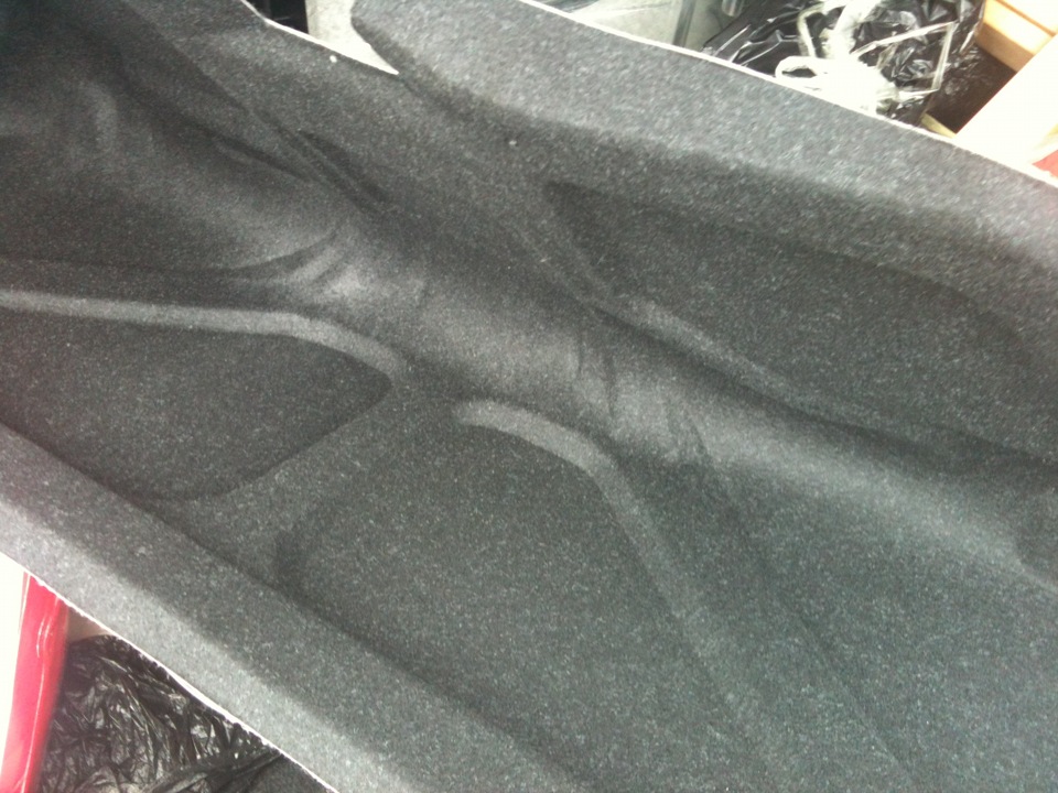

Сегодня забрал с Экзиста диски передние Brembo Max
и тросик ручника к балке от опеля.
Запчасти на фото: GCH1250
На удивление на дисках так и не нашел надписи "сделано в китае")
Еще пришла посылочка с кнопкой старт\стоп
и кожухом в багажник.
В понедельник уезжаю на море на 3-4 дня, нексию оставляю на ремонт: замена сцепления, масла в коробке, замена передних дисков с колодками.
Балка с ЗДТ пока откладывается на недельку где-то, пока идет дефектовка и заказ необходимых деталей.
Сегодня сравнили крепления балок, практически все идеально (+-) 2-3мм.

а кожух в багажник где заказывал?
nexia-club.webasyst.net/s…ol-na-kryshku-bagazhnika/
спасибо
