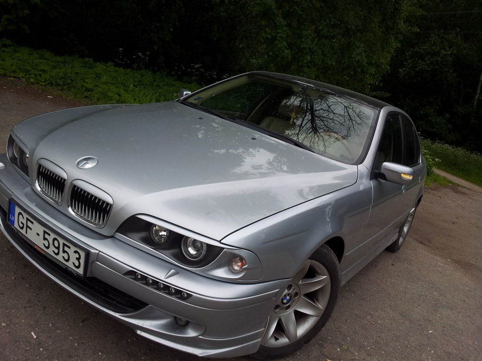

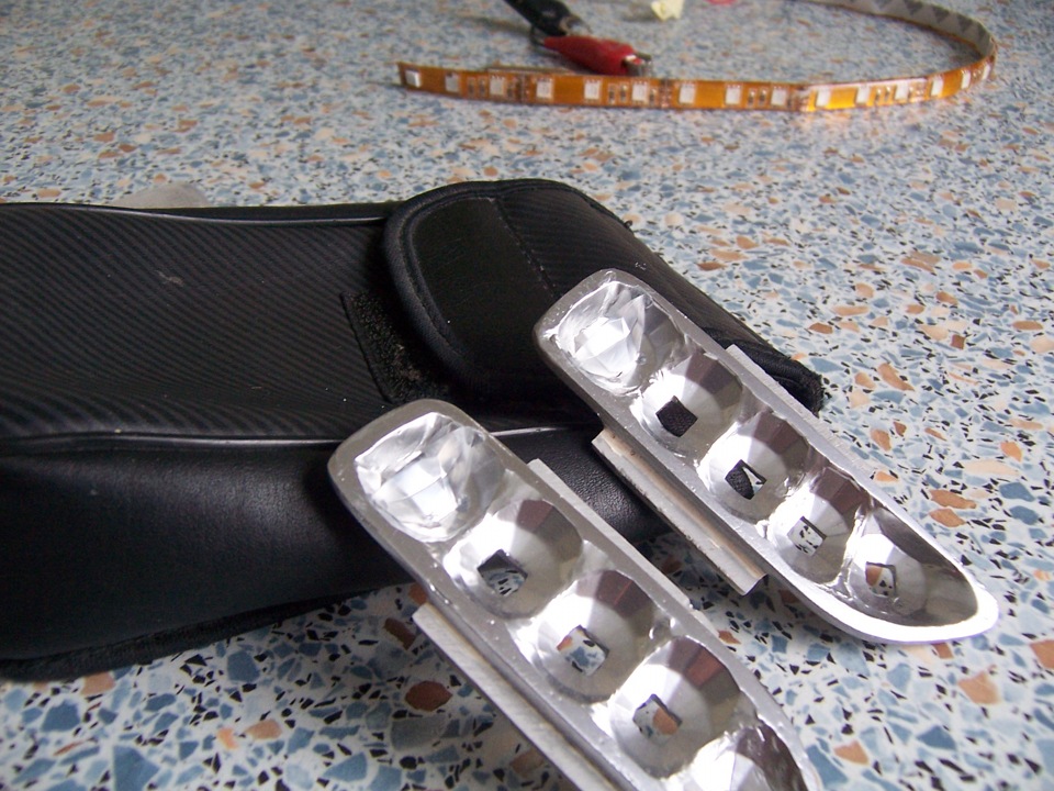

Вот закончил изготавливать повторители в зеркала заднего вида.

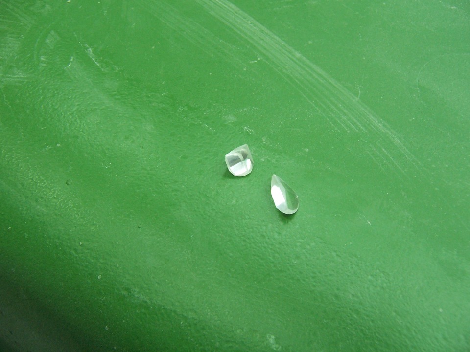

Немного ещё раскажу по внутрянке фонарика.

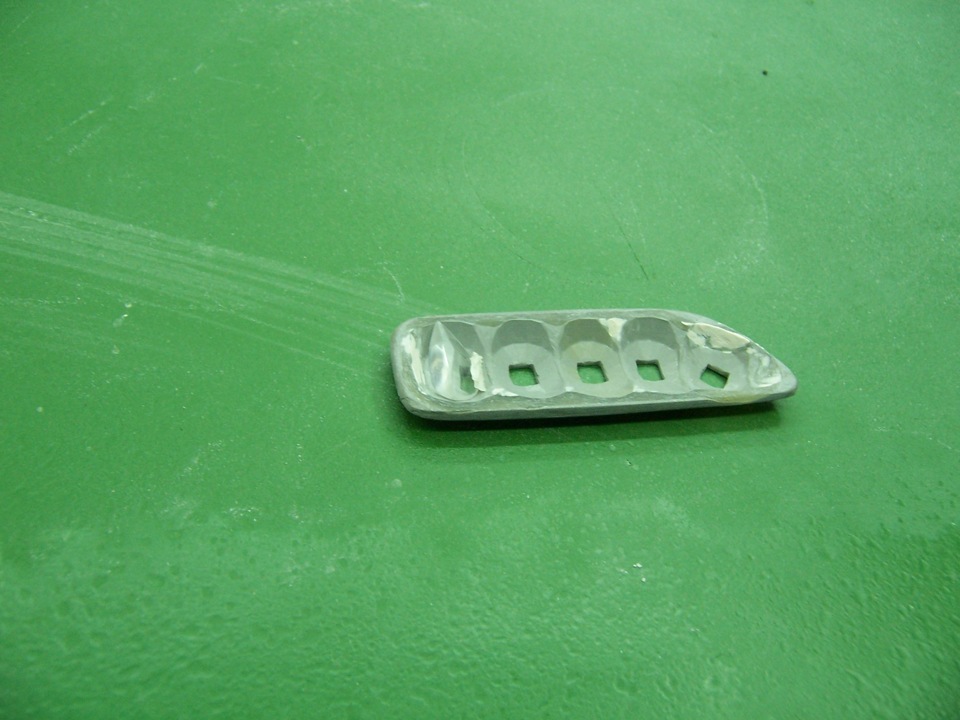

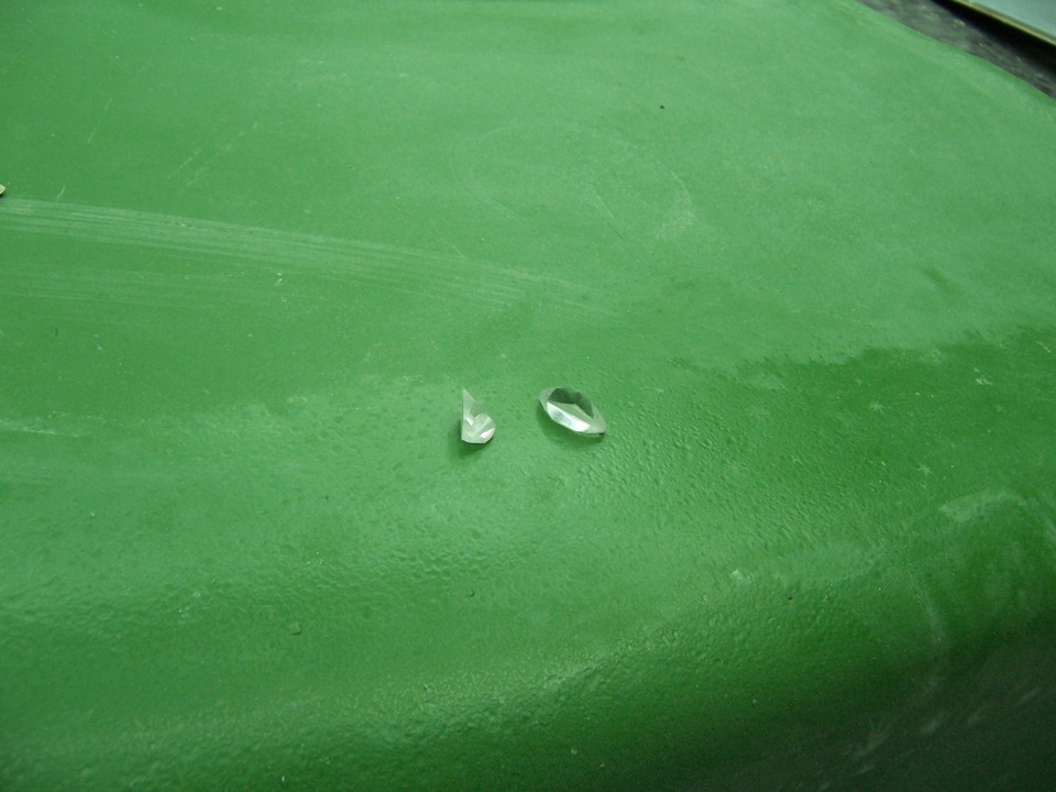

В отражатели света, пока непокрашенные, были изготовлены и подогнаны 2 кристала преломления.

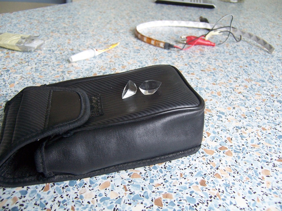

Из кусочка оргстекла выточил маленькие кристалики, которые плотно садились в гнездо отражателя почти касаясь своей основой окна под диод. Верхняя часть была скошена под двумя углами(угол выбирался методом проб по месту, но приблизительно от 40 до 50град) Конечно весь кристалик был отполирован до полной прозрачности, из-за этого их стало трудно сфотографировать.
Работа их такова, при прохождении через прозрачную основу света от диода он отражается от отполированной скошенной грани и поворачиваясь светит уже не вертикально, а горизонтально(почти). Но так как скоса 2 и они также между собой расположены под углом, то свет отражается в обеих скошенных гранях и удваивается. Тоесть если посмотреть на свет сбоку. то кажется что он идёт от 2ух диодов расположенных рядом. Ну а так как грани прозрачны, то ничего немешает нам увидеть свет диода и прямо смотря на него. Тоесть мы как бы утроили свет от 1 диода.

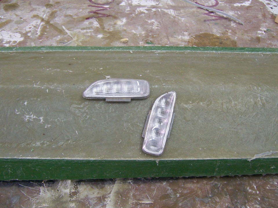

Задул отражатели хромкраской.
Вклеил в них кристаллы
И вклеил всё это в маркированные стёкла.

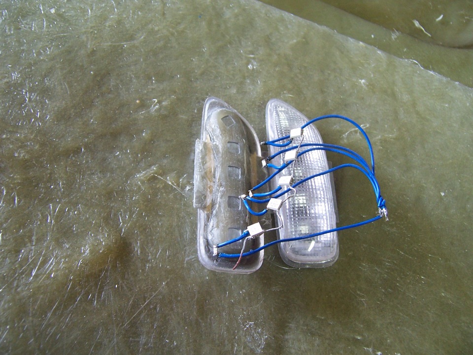

когда всё подсохло вклеил на термоклей линейку светодиодов собранную на медной проволоке являющейся минусом.
Решение конечно не элегантное и многие бы протравили для этого дела специальную плату и сделали всё красиво, но вопервых катастрофически нехватает места до механизма зеркала, а во вторых с травлением плат я недружу…

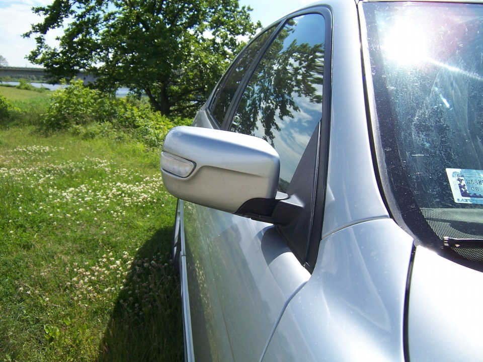

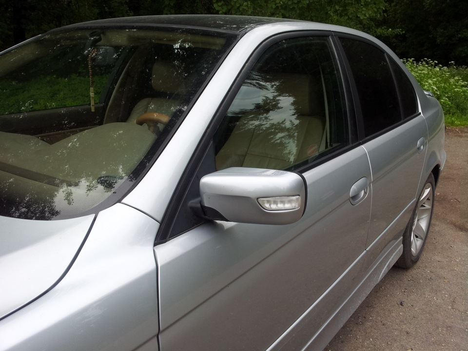

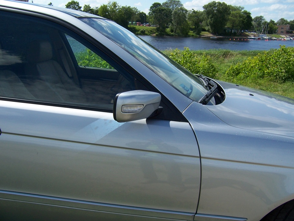

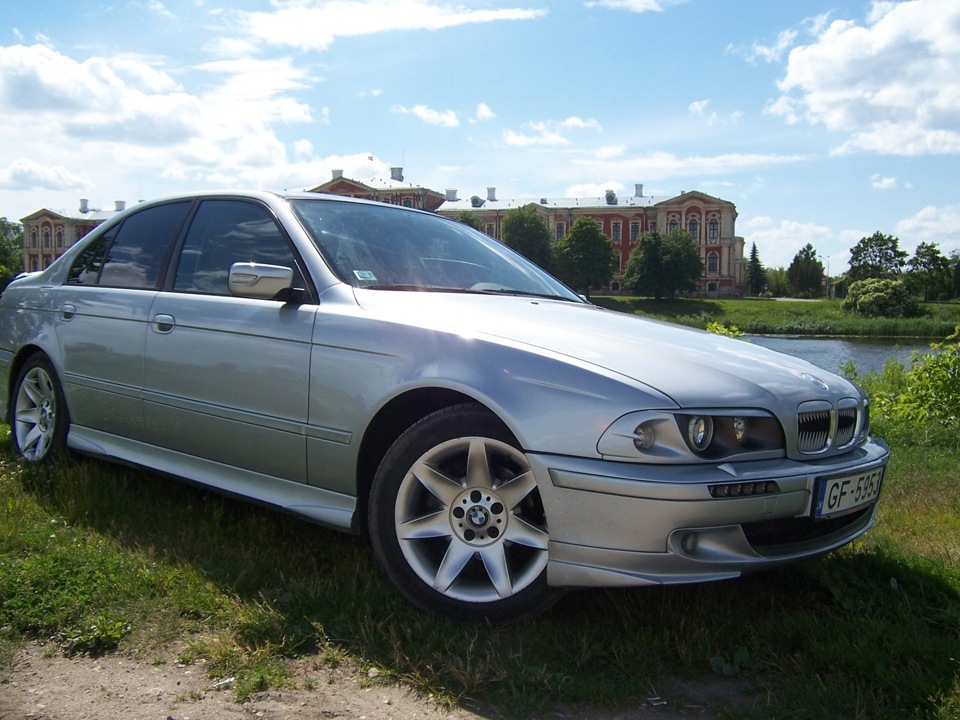

Ну и собственно получившийся результат
Правда лучше не шокировать сколько пришлось провозится чтоб подключить их, вернее завести проводку в зеркала. На установку 2ух скорлупок сповторителями и их подключение ушло 6 часов…
Ну и ещё пришлось перекрасить передние крылья после заварки отверстий под стоковые повторители :)
Ну и купили жене новый мобильник, поэтому попробовал как он снимает. Мобила снимет лучше моего полупрофессионального (6 лет назад) фотоаппарата…
Ну и конечно видео работы повторителей.

Очень хорошо получилось, только у меня вопрос? не тускловато днем светят?
Вроде нет… На последнем фото пойман момент когда горит и на зеркале и основной передний, вроде одинаково, да и на видео видно. Нужно с передним сравнивать его я нетрогал, как у хеллы было испытано так и есть.

И как я маркировку на стекло зеркала нанесу? Не. Непрокатит. Кстати если видео смотрел, то я попытался снять с мёртвой зоны, для этого и мутил с кристаликом.
