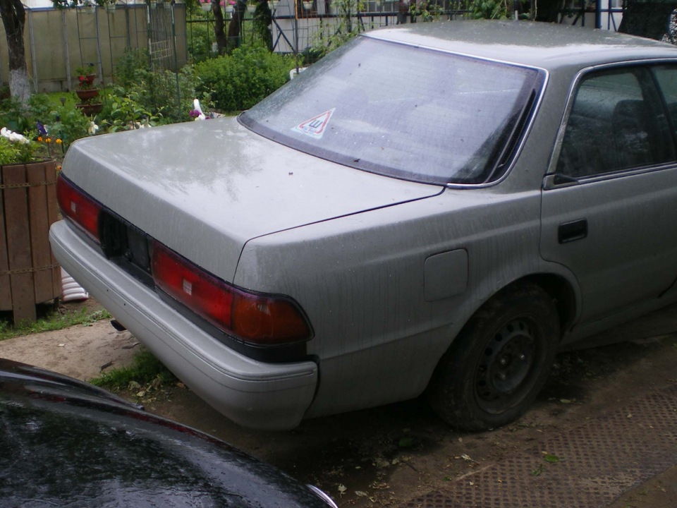

В субботу проснулся с явной и четкой мыслью, ставить машину на колеса и ехать в Мрэо, переоформлять машину. Планов как всегда Громада!
Приехал, собрал фарки задние, оставалось подпилить пружинки так же как справа.
Заднее колесо -2 витка, собрал.

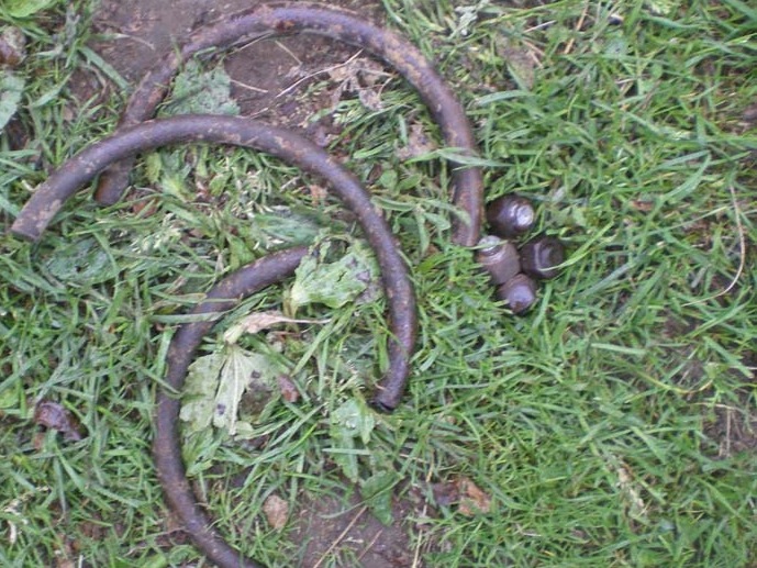

Перекочевал на переднее, и вот тут началось. Начинаю откручивать болты, оп первая шпилька лопается. я про себя чертыхнулся, ну думаю ладно на 4 доеду, все равно собирался ставить длинные потом. Пропшикал ВДшкой, пошел "покурил" фанты со сникерсом, пришел взял "крест", и оппа 4 шпилька лопается.Думаю да йо…твою.дивизию. 3 2 и 1 туда же. все поотскакивали. что делать?
У Вани нашлись 4 шпильки с его селики.
Думаю, ладно разберу, поставлю шпильки и всего то времени 3 часа дня.)))
Стал разбирать, и тут я понял, что никудашеньки я сегодня не поеду, ибо когда я поднял супорт, от туда вывалились разломанные пополам колодки. Ну вообще здорово.
стал стягивать диск, а он в туже степь что и шпильки(( болтики вкручивал потихоньку молоточком. ни в какую ПРОСТО НИВКАКУЮ! До кучи диск еще и треснул в месте вкручивания болтиков. НУ зашибись, я то технически ремонтировать машину собирался, когда переоформлю. ну ладно, назад дороги нет, Буду покупить диски и колодочки.
Супорта в норме, почистил их и покрасил))))
+зачистил ступицу напильником, чтоб новый диск встал как родной)) и чтоб ежели что не пришлось его снимать кувалдометром.

такое впечатление что она этим колесом в воде стояла)
дожди…как это знакомо, и как назло солнечные дни на будни
+1 стояла в воде или не на асфальте, а на клумбе "в огороде".
спринтер о котором я недавно рассказывал в блоге имел проблемы с тормозами, слева) говорит как раз эти боком стояла возле стены зиму, ну и там снег дольше всего таял)
Как вариант.
возможно все.)) но уже разобрал, сегодня поеду за новыми тормозами))
Удачи. Не забудьте хорошо очистить поверхность прилегания диска к ступице и диска к колесному диску, ну и гайки колесные не перетяните…
поверхность отчищена, знаем про этот нюанс))

Лех, когда ее забирал она к снегу как раз право строной стояла, левая на асфальте. Кстати так лопаются шпильки, когда гайку перетягивают. Шпилька вытянулась, я стал ее откручивать, ну она и лопнула.(сучка)
