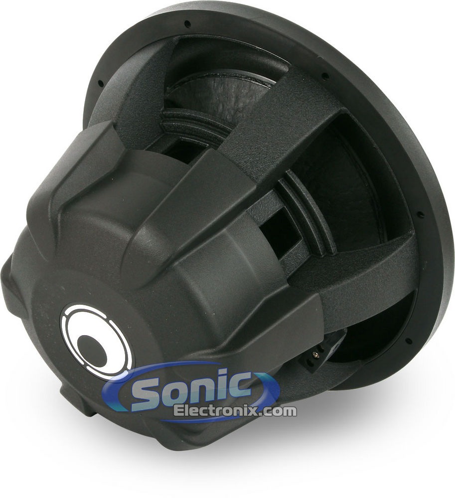

Вот приобрел саб RE AUDIO SXX12D2, помогите рассчитать корпус для него.У меня на компе стоит операционка 7-ка 64 бит, так что сам прогами рассчитать не могу, т.к все проги в основном под 32бит.Поэтому прошу помощи с расчетом корпуса.Заранее благодарен за помощь.Да качать саб буду усилком HIFONICS BRZ 1700.1D.Вот все данные для расчетов:
•Electrical Q Value (Qes): 0.32
•Mechanical Q Value (Qms): 4.4
•Total Speaker Q Value (Qts): 0.30
•Free Air Resonance (Fs): 30.6 Hz
•Equivalent Compliance (Vas): 47.6 liters
•One-Way, Linear Excursion (Xmax): 22 mm
•Efficiency (SPL 1W/1m): 88.1 dB SPL
•Effective Piston Area (Sd): 480 cm2
•DC Resistance (Re): 1.9 ohm
•Nominal Impedance (Znom): Dual 2 ohm
•Thermal Power Handling (Pe): 1000 W
•Force Factor (BI):21
Да еще у него две катушки по 2 Ohm
Комментарии 1
Все, корпус изготовил из MDF 16 на 2.2фута, т.е 62 литра с L портом на 2 дюйма.Так как рекомендует производитель.Расчитывал при помощи проги Box calculator на офф. сайте.Может кому пригодится.
