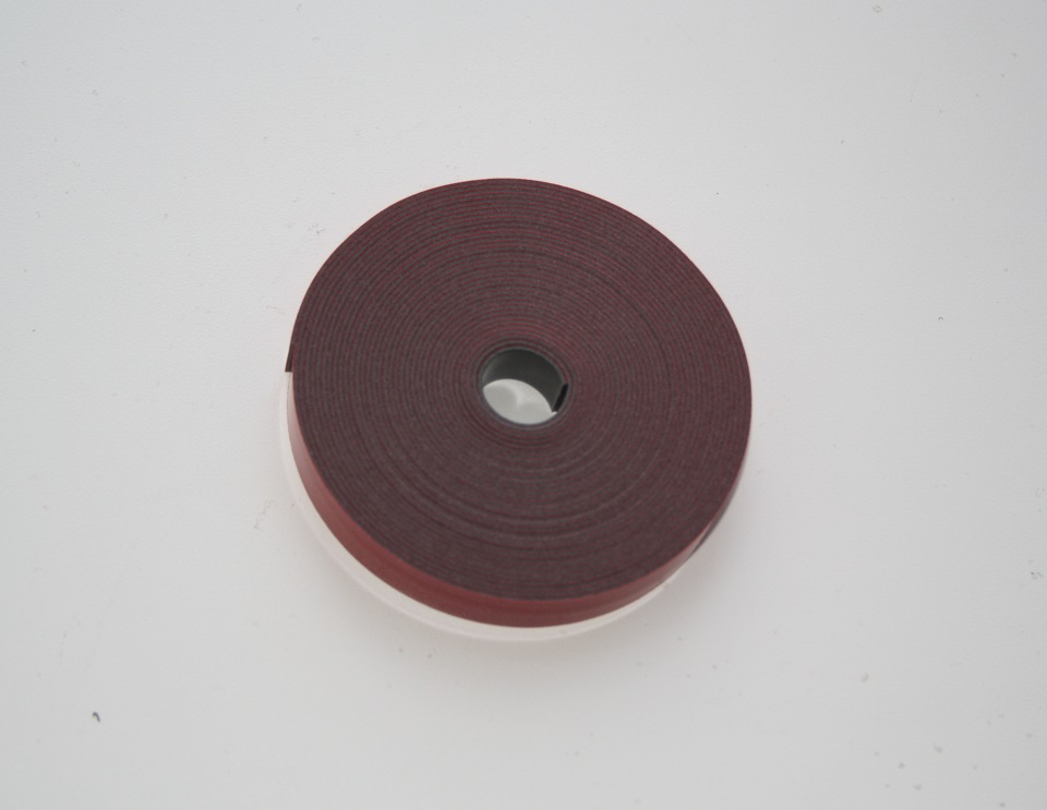

Вспомогательные материалы:
1. двухсторонний скотч 3М (12мм х 5м) — 2 штуки — 427,50 руб.
2. герметик прозрачный импортный — 1 тюбик — 64,60 руб.
3. обезжириватель спиртовой — 1 пузырёк — 100 руб.
4. монтажный скотч — 1 рулон — 30 руб.

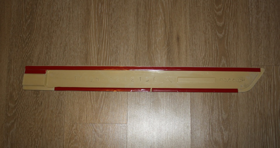

Избавляемся от напыления краски на планке крепления скотча
обезжириваем и клеем скотч.

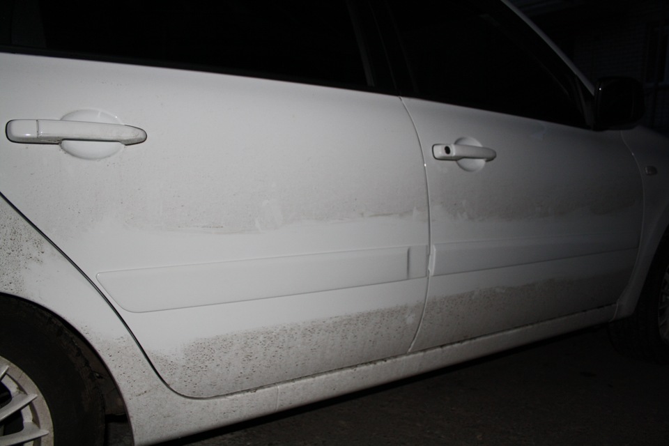

Машинка трепетно ждёт причиндалов, даже загрязнилась немного.
Ну, мы моем только там, где ставим. Лентяй, блин.

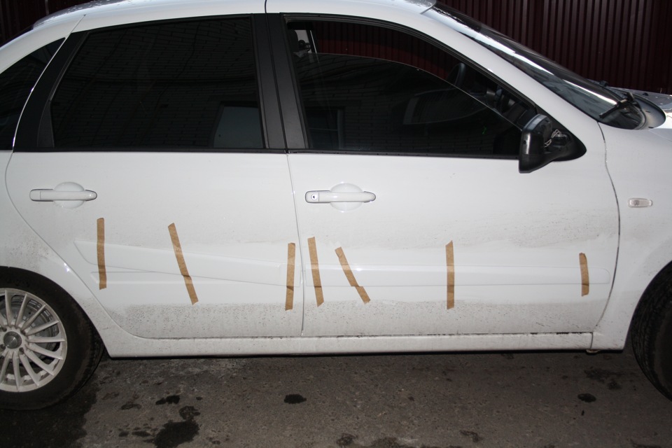

Для примерки и составления направляющих используем малярный скотч
В каком-то колхозе видел подобное, но нас это не устраивает ツ
При установке необходимо обратить особое внимание на центровку: на передних молдингах она есть (пипка для выравнивания относительно жёлоба двери)
На задних молдингах этого нет, поэтому необходимо выравнивать их по нижней линии передних. На фото — это сплошная линия скотча на первой и второй двери под молдингами.
Так же необходимо обратить внимание, что молдинг задний устанавливается с отступлением от кромки двери на 3-5 мм, иначе при открытии задней двери молдинг цепляется о переднюю.
Наиболее полезной оказалась центровка угла.
