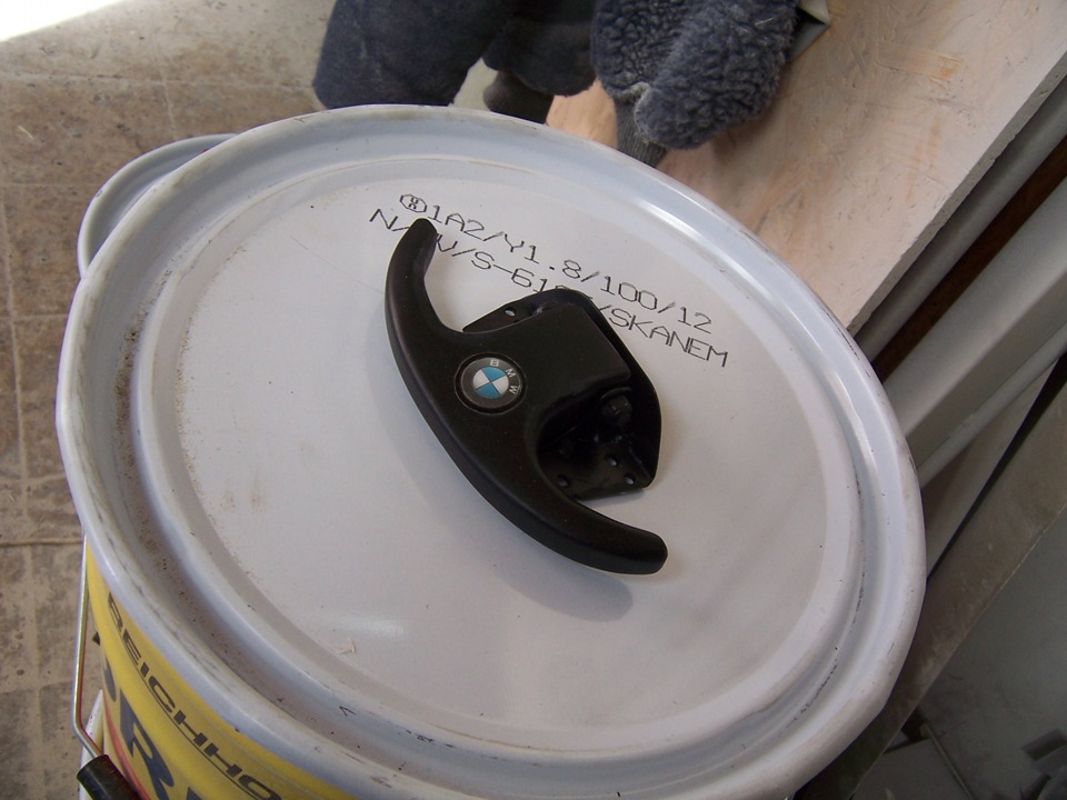

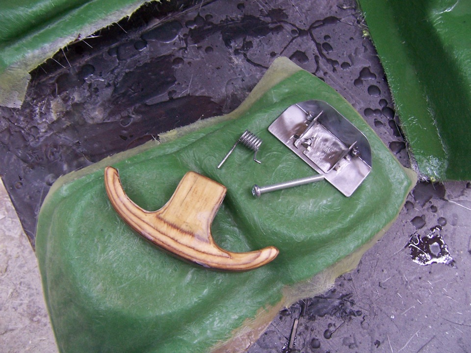

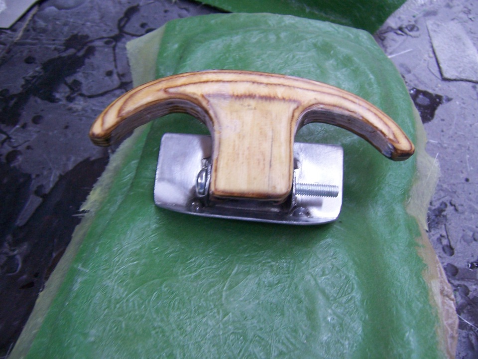

За основу взял многослойную фанеру, из которой и выпилил якорь.

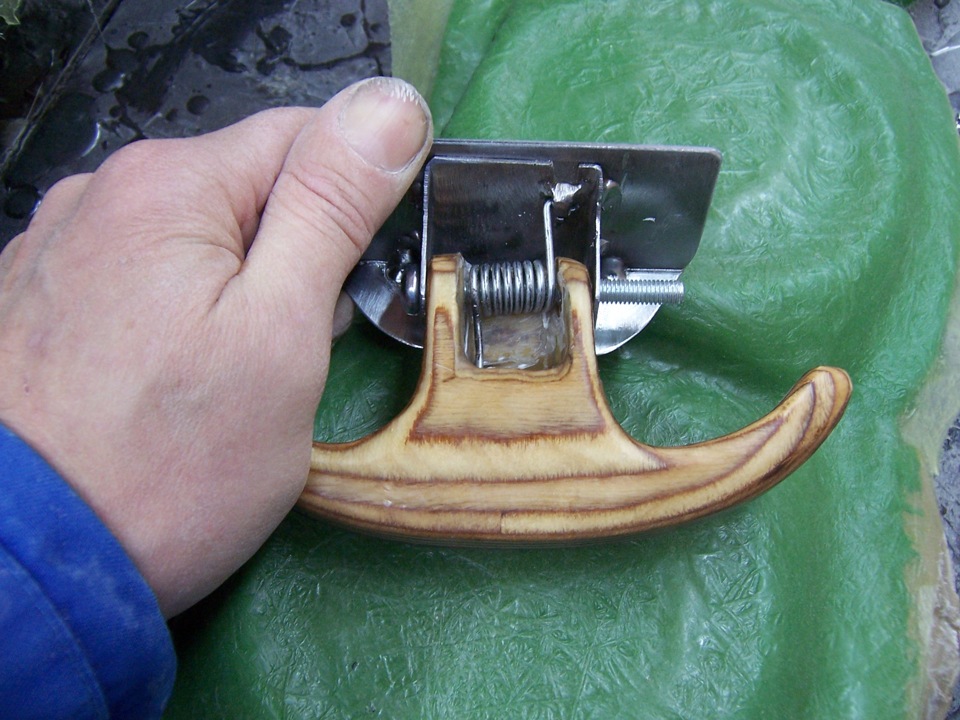

Из обрезков квадратной трубы изготовил крепление и приварил к нему площадку для самонарезов. В якоре выбрал отверстие куда могла бы спрятаться пружина.

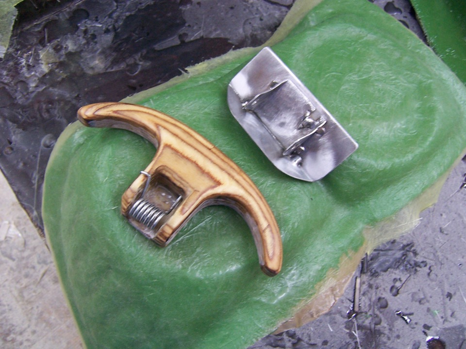

Собрал для проверки работоспособности. Немного повозился с пружиной прежде чем подобрать подходящую и слегка её разогнуть. Иначе было незакрепить никак. Пружина работает на раскручивание и оба конца должны быть жёстко закреплены

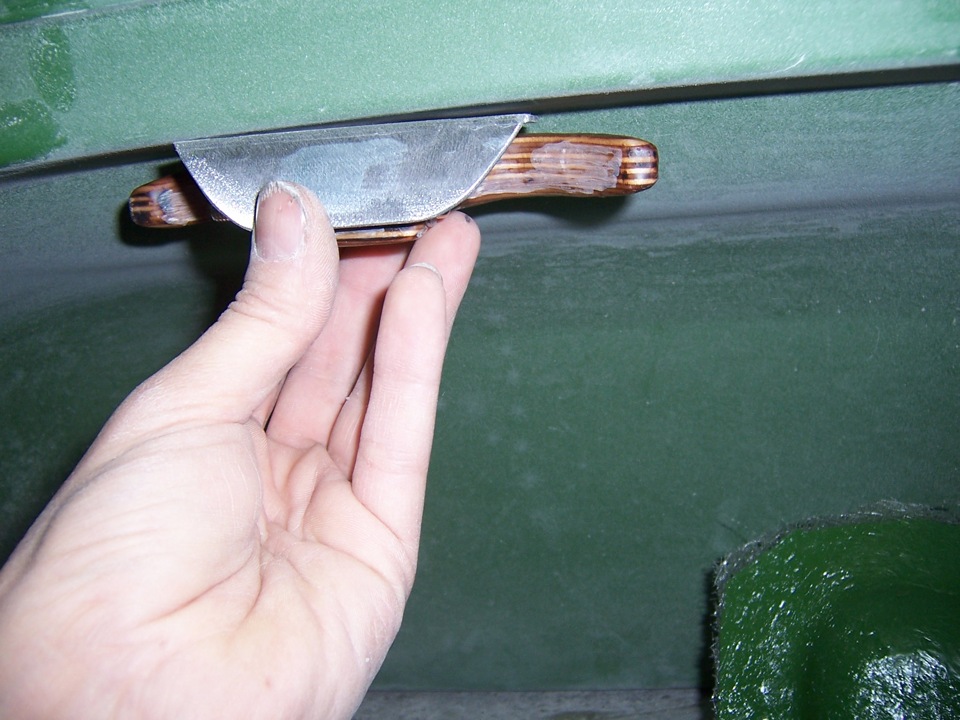

В состоянии покоя.
Прикинул как будет выпирать с верхней полки, но на машине конечно подругому :)

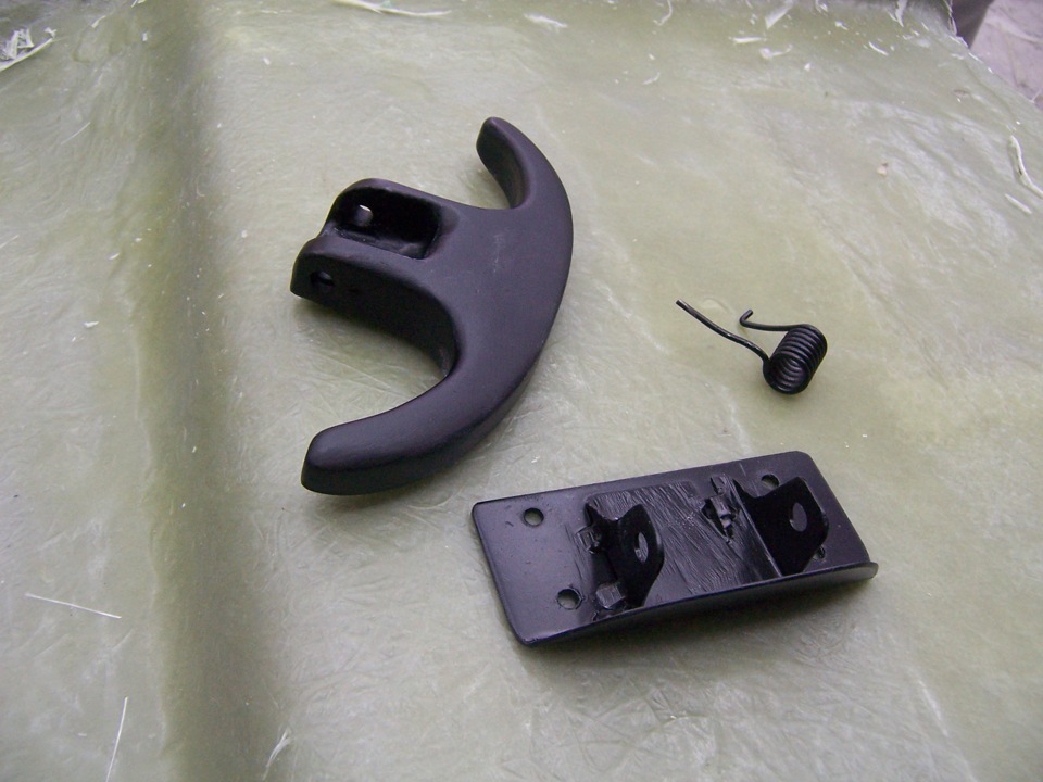

Разобрал и все детали покрасил в чёрный матовый.

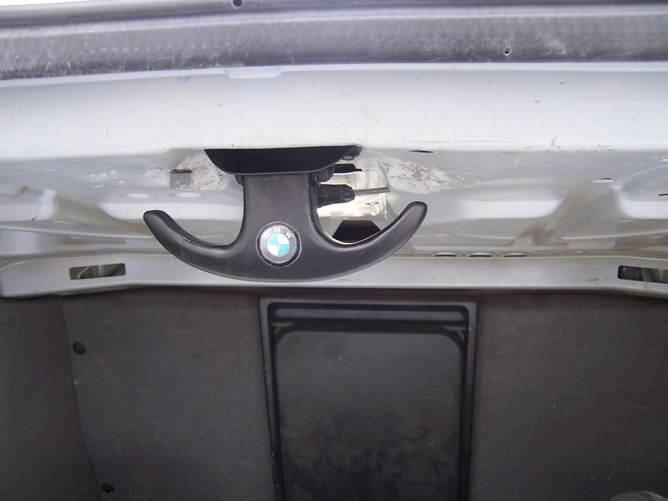

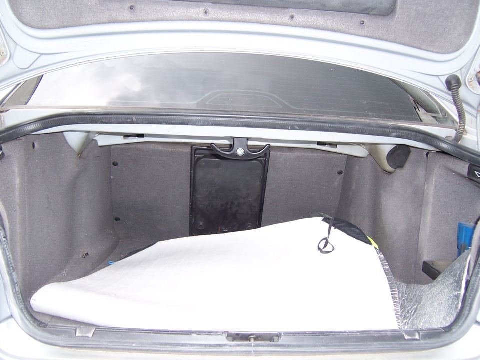

Установил в полку багажника.

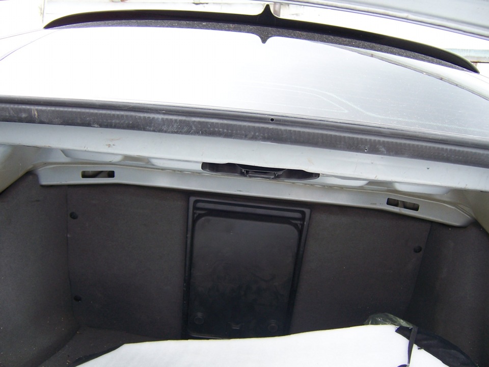

В собранном состоянии почти полностью прячется.

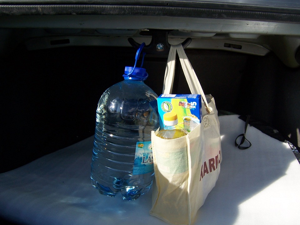

Ну и для прохождения испытаний пришлось ехать в магазин. 5 литровая канна и полная сумка весом в 1.5 кг стали экспериментальным грузом. Испытания прошли успешно и якорь снова исчез в заднюю полку.

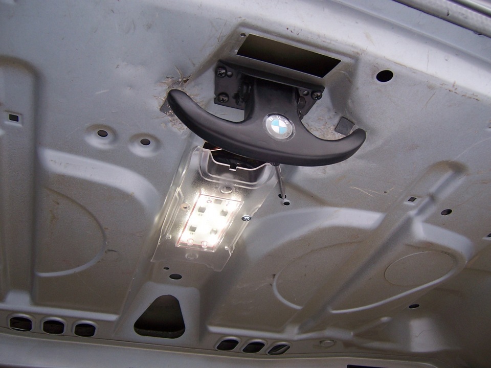

А с завода такой девайс предусмотрен ?
Вроде нет… Никогда невстречал. Там только крючок на обшивке имеется с левой стороны img01.avito.ru/images/big/67095408.jpg он же и открывашка люка.
