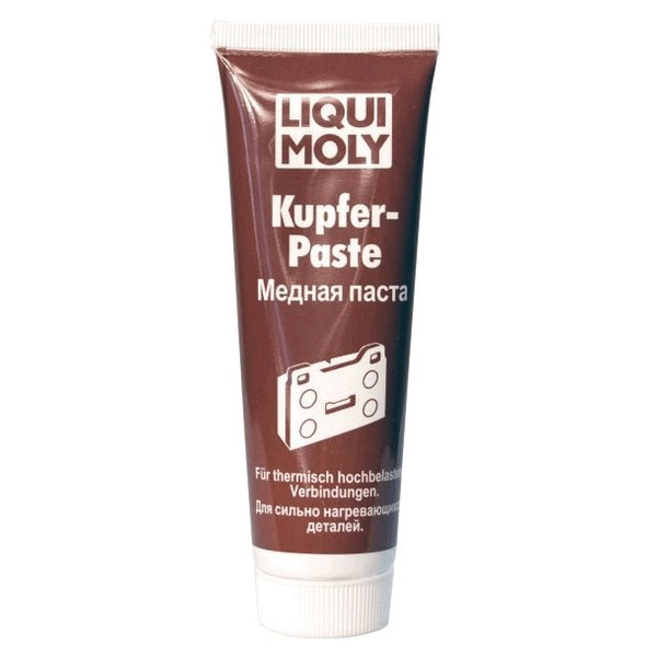

Направляйки, заменены и смазаны ПРАВЕЛЬНОЙ СМАЗКОЙ!
Какая правильная смазка?(высокотемпературная?)
