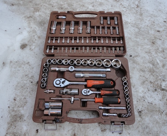

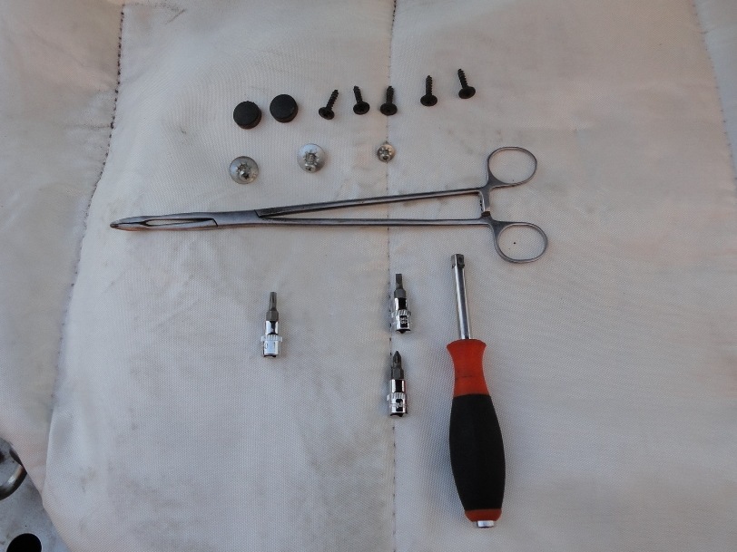

Но из этого великолепия нам понадобиться не все, а самую малость: прямая отвертка, крестовая отвертка, звездочка Т20 (да простят меня боги отверток еси я где ошибся с названиями), и пинцет (зачем он вы поймете позже))).

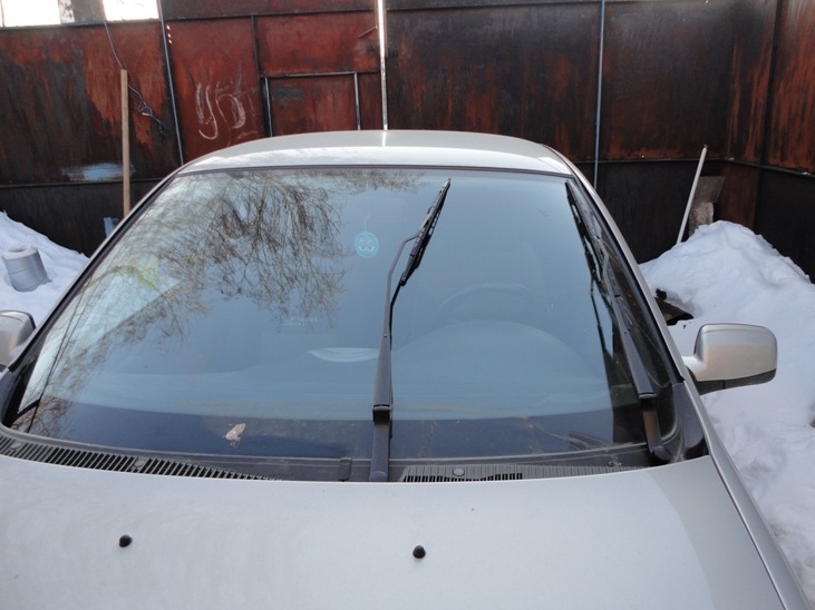

Первый шаг в процессе демонтажа старого салонника: Это зафиксировать дворники в положении: "после виагры":

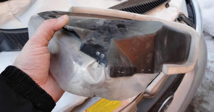

А далее сам процесс демонтажа: прямой отверткой аккуратненький отколупываем 2 заглушки. Звездочкой откупориваем 5 саморезов, убираем часть жабо. Потом крестовой отверткой откручиваем 2 самореза которые держать крышку и фильтра и дальше начинается ебала… самое интересное. необходимо вытащить крышку которая закрывает фильтр… провозившись минут пять достоем… ЧУДО АвтоВАЗА:

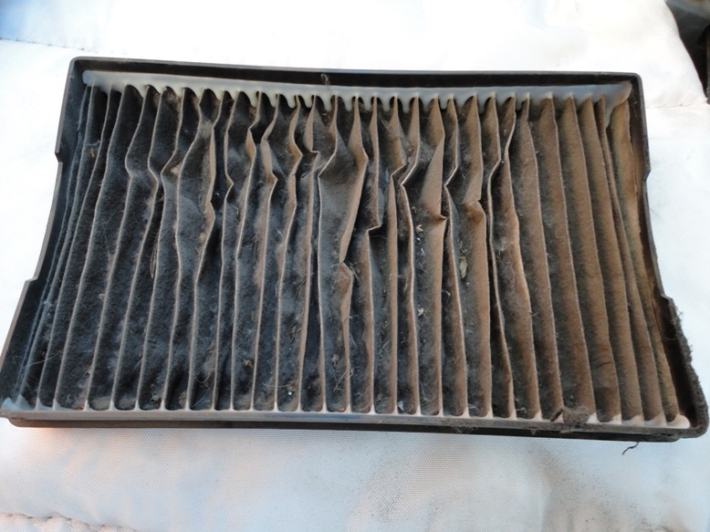

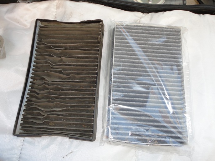

Достаем старый фильтр который проходил всего лишь 10 месяцев и примерно 18000 км.И вот как он выглядит:
и как на фоне друг друга, Старый и Новый:

1. Из геморроев: не легко вытащить/поставить на место корпус салонного фильтра. А самое сложное при установке: заправить на место полиэтилен который защищает фильтр от попадания на него влаги! Заправлял как раз пинцетом — который виден на фото с используемым инструментом. Очень удобно за счет того что пинцет длинный.

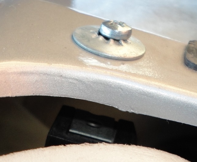

2. Из приколов. Ну наш Ваз как всегда отличился: при разборке обнаружен что один из двух саморезов держащих крышку фильтра не закручен в принципе.
и для того что бы притянуть крышку, что бы закрутить саморез, как раз и использовался пинцет.

Надо бы у себя глянуть, и дворники ннада снимать?!
я раньше думал что надо, на 12ке снимал — у кого=то в БЖ подглядел что их зафиксировать можно в вертикальном положении с помощью зажигания и не снимать. Огромное ему спасибо за это… так что — не снимать можно и нужно ))))
ага, тогда тоже возьму на заметку!
обязательно! упрости себе процедуру )))))
я их раком не ставлю и не снимаю, все и так прекрасно делается.
