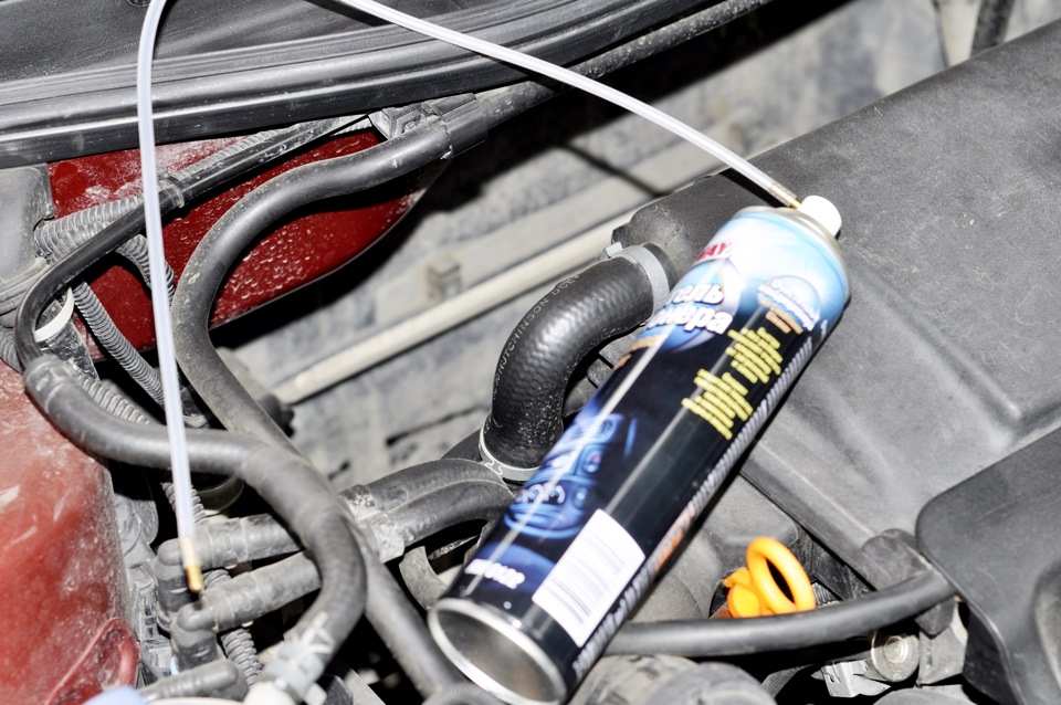

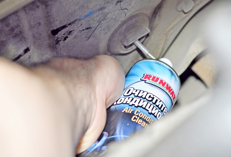

решил что неплохо бы почистить кондиционер и прикупил в ближайшем магазине баллончик для самостоятельной чистки, дело совсем не хитрое и стоит чудо-средство совсем недорого.инструкции на баллоне на русском языке не было, но так как я уже не первый раз озадачивался этим вопросом, трудностей не возникло.сам процесс выглядит так: встряхиваем баллон, надеваем насадку с длинной трубкой, (она нужна для того чтобы доставить и распылить состав непосредственно на конденсор), ведь как раз там скапливается пыль и влага, что позволяет развиваться всякой нечисти в нашем авто.а вставлять эту трубку на гольф 4 удобней всего через отверстие для выхода конденсата(дренаж), оно находится в подкапотном пространстве, за ДВС над рулевой рейкой.и так двигатель заглушен, вентилятор печки не работает, впрыскиваю половину баллона в глубь системы и жду минут 7-10, в это время накрываю салон целофановой плёнкой .защищая его от грязной пены которая будет вылетать из всех воздуховодов, в том числе и под сиденьями.10 минут прошли, включаю печку на максимум, кругом летят пенные брызги, поиграл с направлениями потоков воздуха, чтобы пена прошла по всем каналам, когда пена перестала лететь из дефлекторов, подождал ещё немного и всё процесс закончен, осталось только протереть чистой тряпкой стёкла и так кое где.теперь наслаждаюсь свежим и на редкость приятным запахом, а главное надеюсь без бактерий.оговорюсь сразу что моя система не была запущена и не издавала неприятных запахов до обработки и делал это для профилактики, за одно и сменил салонный фильтр. желаю всем чистого, прохладного воздуха жарким летом. на фотке обведено по центру дренажное отверстие куда и засовывал трубку для подачи химии внутрь корпуса кондиционера, оно расположено точно за двигателем, над рулевой рейкой.

Если будет работающий двигатель, то из-за впуска и различных трубок с ОЖ, которые будут по температуре кипятком, ты не подлезешь туда

Если вы будете просовывать трубку через входное отверстие под фильтром, то вы по любому его снимите, а если вы будете в дренаж вводить, то снимать не зачем по тому, как на него ничего не попадёт, воздух дует в обратную сторону и на фильтр салона попасть не реально

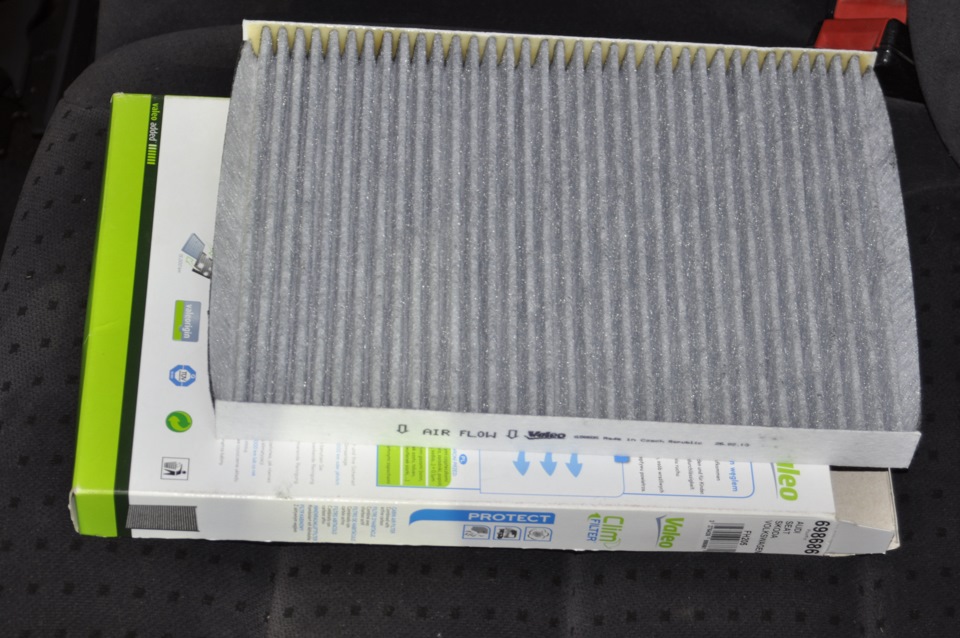

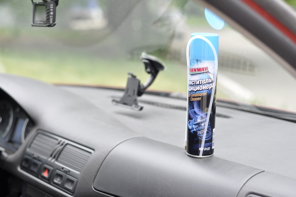

на самом деле средства в баллонах больше профилактика, чем избавление от серьёзных проблем. но и они бывают хорошего качества и плохого. на маленьком фото баллон не дорогой, но приличного действия в отличии от бесполезного баллона от"ранвей" . запах после "CLIM" очень свежий и приятный. а начинать профилактику нужно с проверки салонного фильтра, он часто от сырости вызывает запахи протухшей тряпки

машина старая и проблема могла накапливаться годами. от применения баллона хуже не будет, а полегчать может. главное чтобы не шлаковый выбрать. отзывы почитать перед покупкой

будет ли пена обволакивать весь испаритель и соответственно весь его омывать — вот что интересно. дренаж находится в нижней точке после испарителя и возможно не отмоется весь испаритель … может еще пролить с другой стороны — со стороны турбины — все равно же фильтр снимать, тогда пена пройдёт сквозь рёбра испарителя. трубка тонкая, между лопостями вентилятора пролезет.
это чисто мысли вслух. я мыл его напрямую когда печку разбирал осенью. но такую пену хотел купить и не нашел.

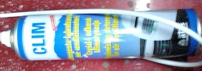

когда просовываешь в отверстие дренажа всю эту трубку, то с вболтанного баллона выходит куча пены, которая проникает везде, но даже самая качественная не способна отмыть там всё, это только профилактика, а не лечение последствий. я к стати вбрызгивал раза 4 за 6 лет разные баллоны и пробовал не только в заборник воздуха, но и в сопла воздуховодов даже те, что под креслами. в принципе качественная пена высыхает без следа. производителей много, но по цене и эффекту мне понравился не дорогой CLIM как на плохом маленьком фото. рунвей -говно, остальные были дорогие, но эффекта лучшего я не увидел
да, естественно для профилактики, отмыть если там грязюка конечно не получится, тут главное антибактериальная обработка.
насчет рекомендации clim — это спасибо, надо прикупить

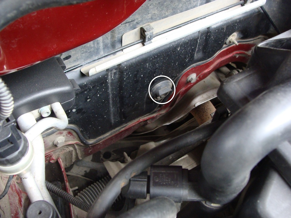

Не мог бы сделать фото из далека, чет я не соображу где этот дренаж, и он мне казалось должен располагаться снизу машины
отверстие находится над рулевой рейкой за мотором, посередине щитка, просто у некоторых там дополнительные изоляционные экраны.
ок понял спасибо
наткнулся на твою запись . Расположение дренажного не зависит от модификации? У меня просто шумка штатная стоит и я так понимаю оно видимо за ней
я не знаю других вариантов.думаю у всех модификаций гольф4 дренаж в одном месте
Ок. Завтра полюбопытствую
нашел? я увидел несколько вырезов, но они закрыты и не ясно как должно быть
Более уже все сделал. Смотри бж

сделай плиз фото куда лить=)
завтра сделаю, но там и так всё понятно, откуда конденсат с кондиционера стекает, туда и вставлять трубку, в упор
