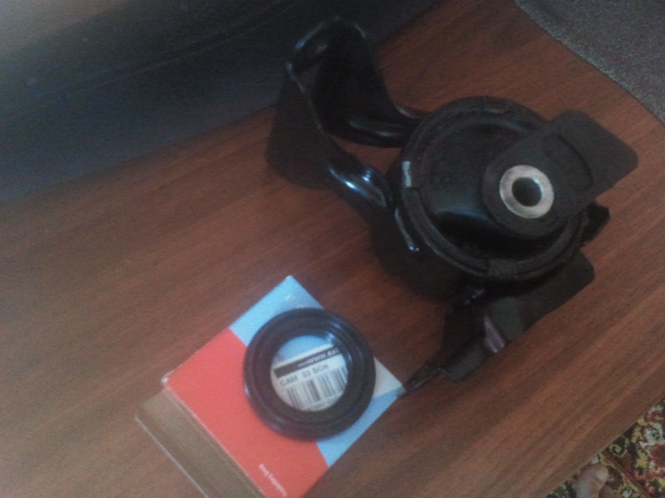

Было сделано:
Замена масла cvt
замена сальника привода левого
замена подушки двигателя правой
замена обоих сайлентов левого рычага
чистка егр

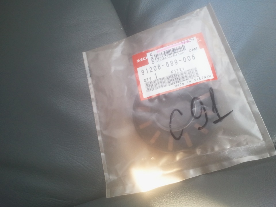

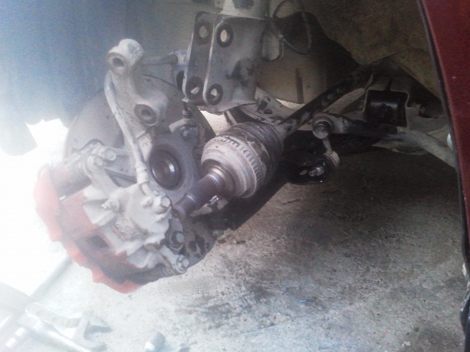

Потек у меня сальник привода левого. Что ж, поменяю.Заказал на экзисте оригинальный за 500р . Когда он пришел, понял, что накосячил и заказал не тот сальник- для правого привода. Блин, заказываю левый. Взял нужный, левый-кортеко 125р( он оригинальный, на приводе такой же стоит, фирма nec там вроде.)

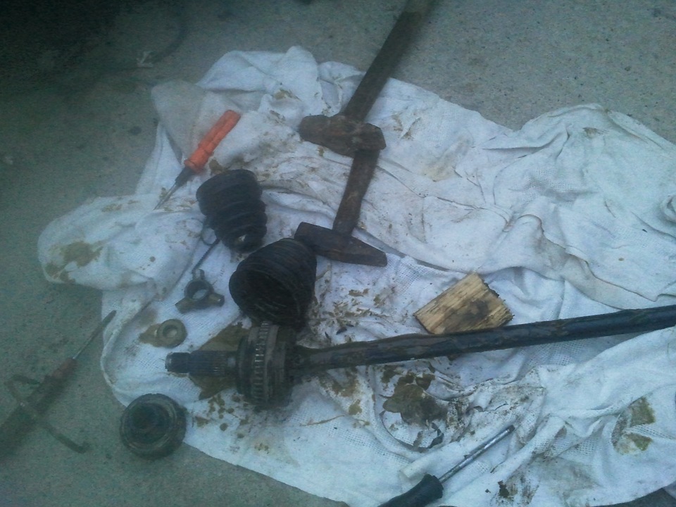

Сняли привод, есть небольшая трещинка на большом пыльнике. Подобрали пыльник и натолкали новой смазки (равенол), старая была похожа на "детскую неожиданность''.

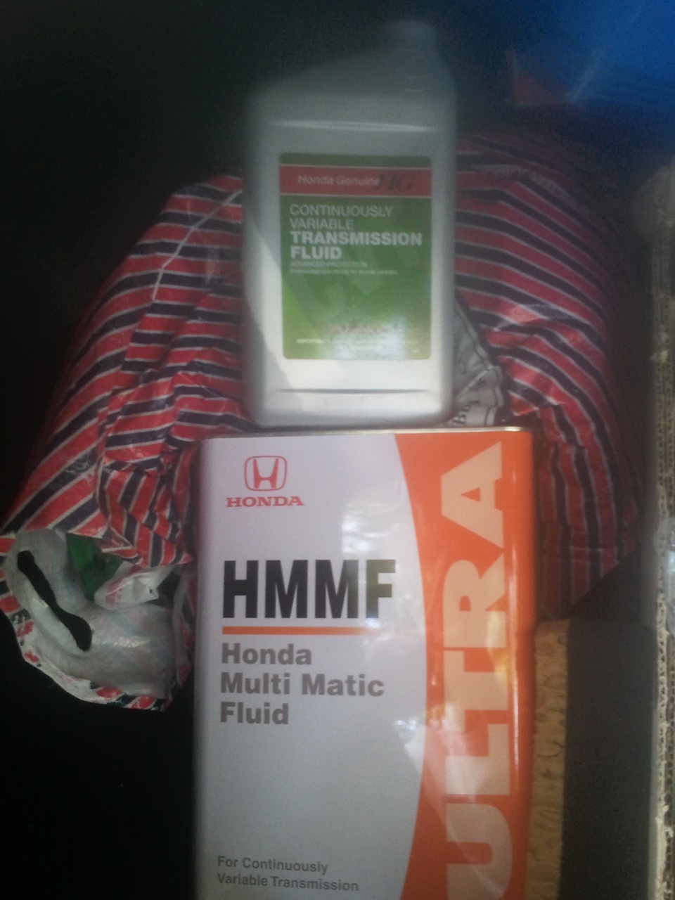

Когда сливали масло, непонравился его некрасивый темный цвет, решено было сменить масло. (прошлая замена 28000 назад)
Было куплено конечно HMMF, литровая не понадобилась. залито примерно 3700мл

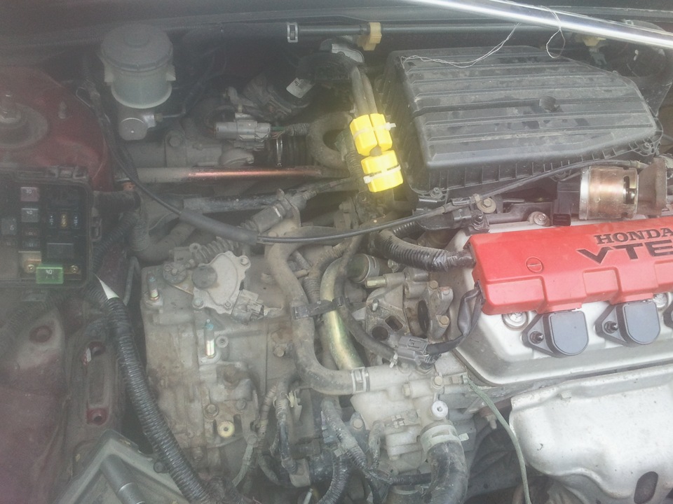

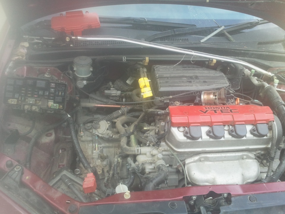

Порвалась у меня правая подушка двигла, вытекло масло. Купил новую фебест за 1600. Вибрация у нее сильней, чем от оригинала т.к. она без масла, но и цена её в два раза дешевле. Заменили, пришлось снять резонатор, аккум, блок предохранителей.
Раз уж все разобрано, можно и почистить ЕГР . Попшикали средством для чистки карбюратора, потерли тряпочкой и на место.
Оказались у меня в наличии два сайлента, поменяли сайленты из левого рычага.
Большое спасибо за проделанную работу ''tera408'' с сивик клаба.

Разве там HMMFка? льется…
только она) atf в автоматы
а у тебя вариатор чтоли?
Да, у него вариатор)
