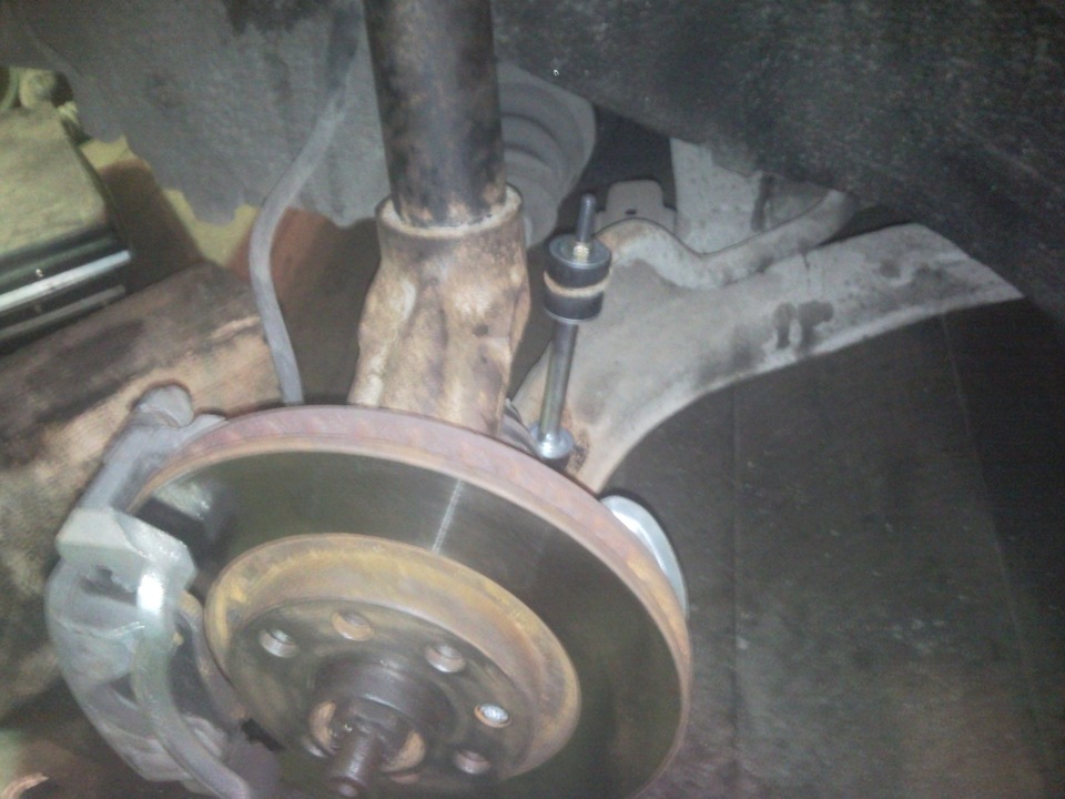

Для снятия стойки необходимо открутить несколько гаек. Первое снимаем стойку стабилизатора Фото1. Затем открутим рулевой наконечник и шаровую опору Фото 2,3.

Ну и так как залезли в этот узел, рекомендую сменить все сопутствующее что успело износиться а именно: рулевые наконечники, шаровые опоры, стойки стабилизатора с салентами. Ну тут по состоянию.
Из этого списка, я не менял только шаровые (хотя и собирался), но состояние у них просто супер решил не ремонтировать, то что и так работает.
