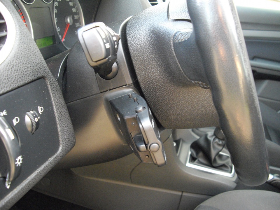

Наконец-то и я стал счастливым обладателем этой интересной и полезной опции.
Желание появилось сразу после ознакомления со статьей.

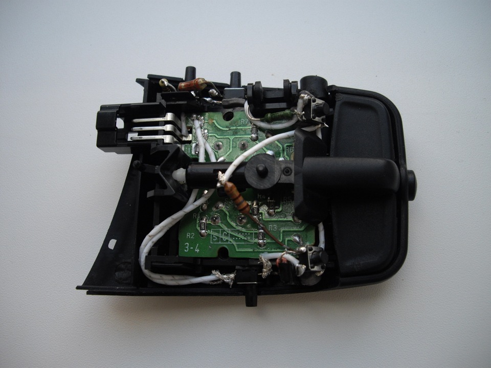

И процесс пошел. Глаза боялись, руки делали, а интернет подсказывал. Все запчасти на приобрел за копейки на жданах.
Массу взял от джойстика, а круиз к незадействованному 3-му (верхнему) разъему.
Прошил круиз на Боровой у дилера за скромные 20у.е. Никаких лишних вопросов у мастера не было. Но…
Маленький нюанс. После прошивки поехали проверить, что да как и… не работает гад. Мастер уверил, что дело в "моей" схеме.

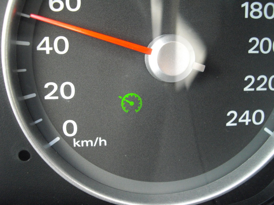

Думал, что что-то не так спаял, резисторы не той мощности, проводка пробивается, сопротивление не то. Как вдруг на том же ffclub.ru мне сообщили принцип включения круиза — on (активирует круиз, а не включает), а "+" фиксирует скорость и включает круиз.
И о чудо!
Значек на панели присутствует, скорость держится, а нога отдыхает.
Комментарии 35
Привет! А если на приборе нет значка "круиз-контроль", то значит его нельзя подключить? Или этот значок включается при активации?
Привет. Включается при активации.
Привет. А как активировать значек с помощью FORScan? Облазили весь инет, но ничего не нашёл
Если есть шнурок, то ставишь галочки в GEM, HEC и PCM блоках. И ещё! Круиз не включается, если скорость менее 40 км/ч
Да. Все верно.

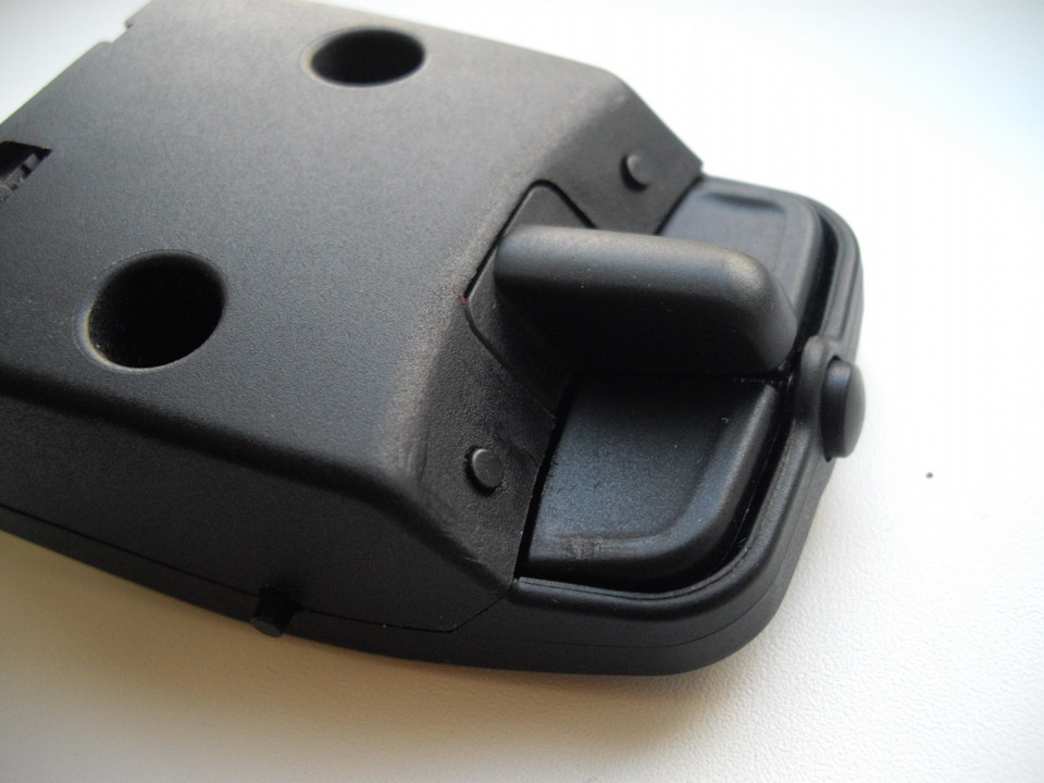

Механизм я делал сам. В джойстик кнопки добавлял и паял. Можно руль с кнопками купить. Но для начала надо проверить проводку. ffclub.ru/topic/3475/#comments — здесь в шапке темы все описано.

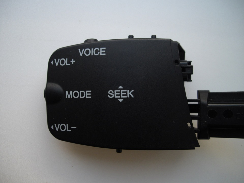

сразу хотел фокуса с круизом, но купил без оного. потому тоже делал в джойстике, только у меня было с потерей функционала, т.к. стояла 1дин балалайка. откатал с ним полгода, а потом поставил руль от мондео4 с круизом и управлением майфуном )) майфун к тому времени уже был сони ))

если еще не сделал, то пиши )) у меня мой старый джойстик лежит без дела. единственный момент что он только под круиз, майфуном рулить не получится.
