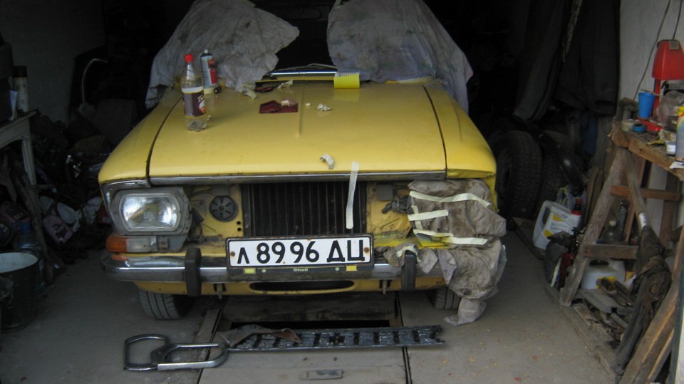

Сегодня мы со Стасом поехали ко мне в гараж и начали в 4 руки зачищать и обрабатывать правое и левое передние крылья. Некоторые знают, и видели какие они ободранные, особенно левое. А кто не видел — достаточно посмотреть фото с нашей мартовской встречи где-то здесь и умножить на два. К сожалению, мы вспомнили о необходимости фотоотчёта примерно на середине работ, поэтому сразу будут фото с середины процесса.
Многим возможно покажется, что всё выглядит довольно таки колхозно и нестерильно, но я подчёркиваю, что это временная мера перед полной покраской и кузовным ремонтом, который я пока что не потяну. Мне не нравится, что люди пишут о моей машине, что её внешний вид сейчас вызывает впечатление ушатанности. Теперь не будут такое писать.
Поехали:
Вот так зачищенные "ямки", коих реально много, т.к краска лущится как скорлупа от варёного яйца, начинали обретать желтый цвет.
Чтобы закрасить ободранный уголок крыла пришлось снимать никеляшный уголок, т.к под ним тоже всё полущилось. Получилось здорово, также тут видно как закрашены облезлые участки вокруг колёсной арки. И гениальная мысль — закрепить тряпочку не лентой, а затолкать отверткой между подкрылком и кромкой крыла.
Работа по правой стороне, первый слой делался краской той же фирмы, которая уже находится на машине, но оказалось что оттенок совсем другой и к тому же краска очень жидкая и течет моментально вниз, и имеет на грунтовке зелёный оттенок. Краска другой фирмы спасла положение, т.к у неё нужный оттенок и ложится очень хорошо.

Ну это общий вид во время работ, также здесь ещё некрашеная нижняя правая часть фартуха
А это уже фотосессия по окончанию малярки. Мне нравится результат!
Фартух снизу теперь не ржавый пока
Оттенок краски всё таки здорово подошёл, хотя в итоге красили краской другой фирмы.

Хмм. а цвет какой именно у машины? И где удалось достать подходящую краску для авто?
по легенде — "янтарь", достоверно я и сам хотел бы знать, краска была куплена "на глаз"
Такое название ещё не слышал, похож на мой банан. хотя кажется ярче. на глаз мне не подобрать. выбор крайне маленький, между жёлтым, (уже исчезающий) светло — жёлтый, и противные жёлто — серый или даже коричневый, который вообще не в тему. Благодарю за ответ. Кажется можно взять цвета современных иномарок, есть красивые есть и похожие, но они идут как то отдельно, на заказ что ли. в моём случая по крайней мере. Тачка хорошая. хотя лучше бы её по серьёзному починить… но это так, денег и времени конечно не всегда хватает. особенно времени.
На крышке багажника изнутри всегда была заводская бумажечка приклеена с цветом и номером эмали, к сожалению на этом не сохранилась.
Да и вообще, эта машина сейчас, к сожалению, в плачевном состоянии, и более года стоит в гараже. Только я пока об этом не пишу.
На замену ему я нашел практически в идеальном состоянии МЗМА-408 в 412 кузове, тоже экспортный (с красным салоном и англоязычным шильдиком на багажнике) — так вот там на крышке багажника сохранилась такая бумажечка, которая гласит "Песочно-бежевый, № эмали: BUM".

Кстати, поиск по Драйву дал свои плоды, некий товарищ привел целый список цветов Москвичей, среди них нашелся и этот желтый: www.drive2.ru/b/1327581/
"Янтарь
Года: 1974 — 1976
№ эмали: RUMENA-3"
Жаль не все цвета упомянуты, да, тот жёлтый тот самый цвет… как раз в него своё авто и перекрашиваю сейчас… видимо пока таким будет.

Машина заметно ярче стала)
да я просто на солнце фотографировал)
