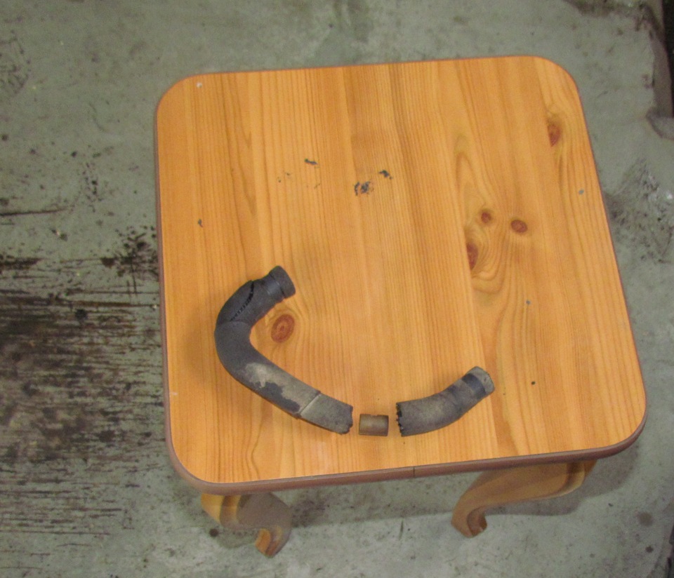

…поднялась температура охлаждающей жидкости, автомат встал на аварийный режим . Притащил машину в сервис, резюме- порыв патрубк системы охлаждения идущий на масляный теплообменник. Заменёны оба патрубка на армированный топливный шланг от газели . В одном патрубке стоял пластиковый штуцер для понижения давления, я его тоже поставил .
потрачено 200р на шланг и 1000 на антивриз

у меня тоже рвались, засомневался что не так соединил, но только никакого пластикого штуцера внутри не было. Тоже был переход коробки в аварийный режим, вот думаю идти на замену прокладки или нет
…всё зависит от степени везения. Если тебе повезло- то прокладка цела, если не очень то прокладка дала свищ, если же совсем не везёт, то и прокладке трындец, и головку повело…
…не имеет значения куда будет поступать и откуда уходить ОЖ, — это обычный теплообменник…
что будет если поменять местами патрубки (т.е. не правильно подсоединить)?
