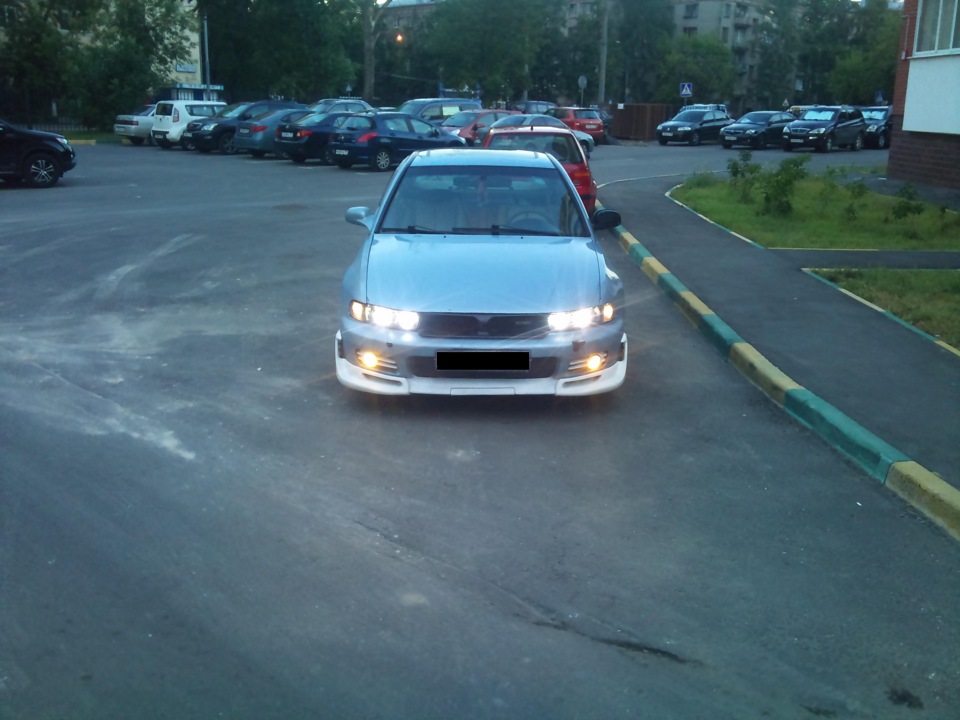

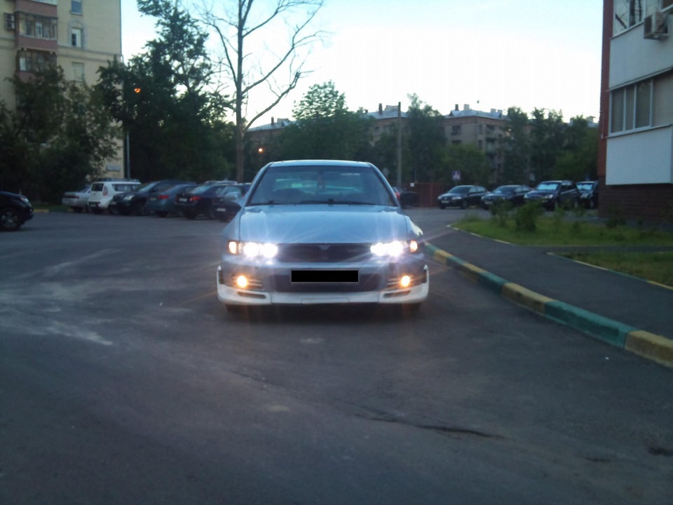

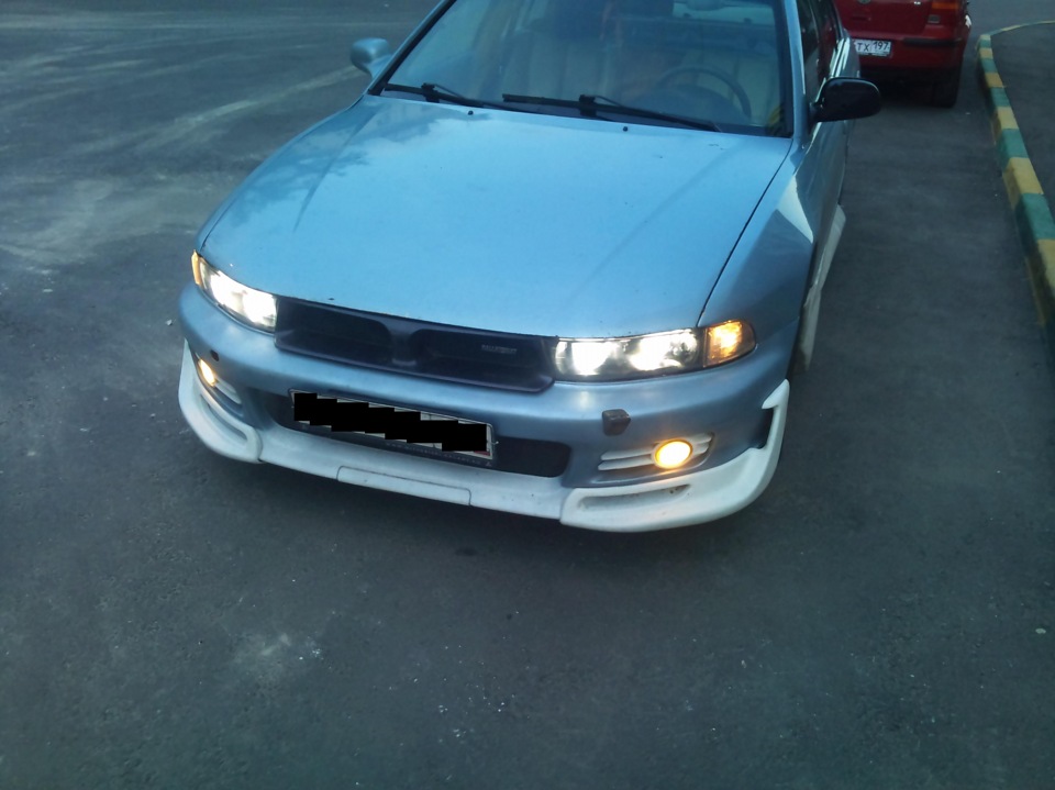

перед поездкой решил немного доделать фары… если быть точнее то, сделал временный переходник из D1S в D2S и соответственно поставил лампы, заодно подключил шторки дальнего света в линзах от mondeo, к другой паре линз, к их шторке, к сожалению без разбора фар не подобраться… этим я займусь чуть позже, уже по приезду в Москву…
в крайних линзах Н4 4300К
во внутренних линзах D2S 5000K
кстати на фотографиях машина уже с решеткой Viento
шильдик, само-собой переехал на новуюб решетку
пока что с одной фарой
проверяем ближний
проверяем дальний
уже со второй фарой и решеткой
ближний (все 4 би-линзы настроены)
дальний

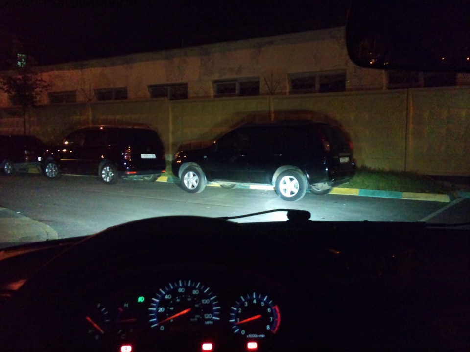

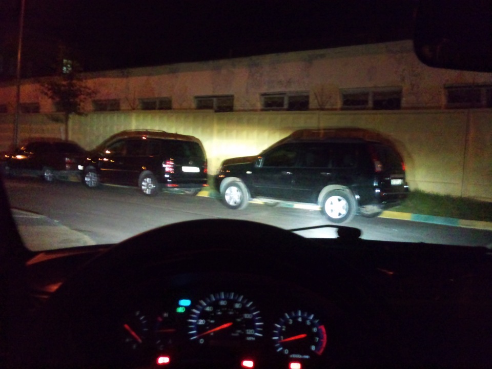

освещение ночью
ближний
дальний
по трассе ехал за отцом, он подтвердил, что фары отстроены как надо, и в зеркала не лупят… встречка также ни разу не отморгалась…
