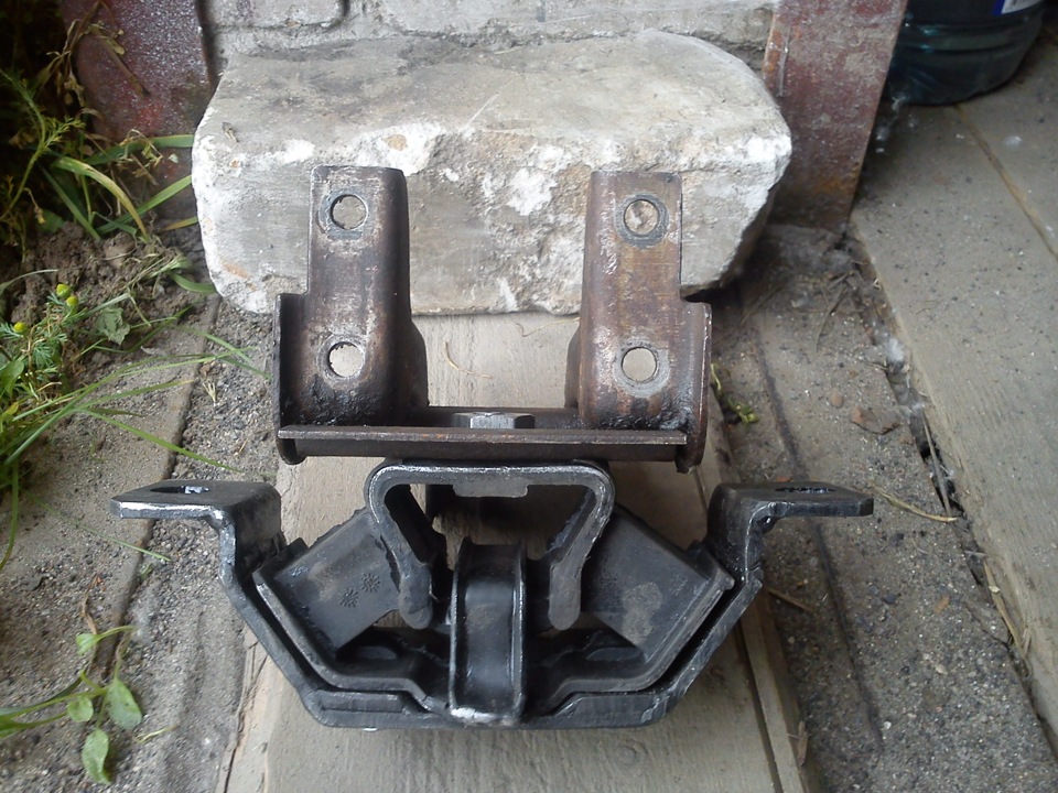

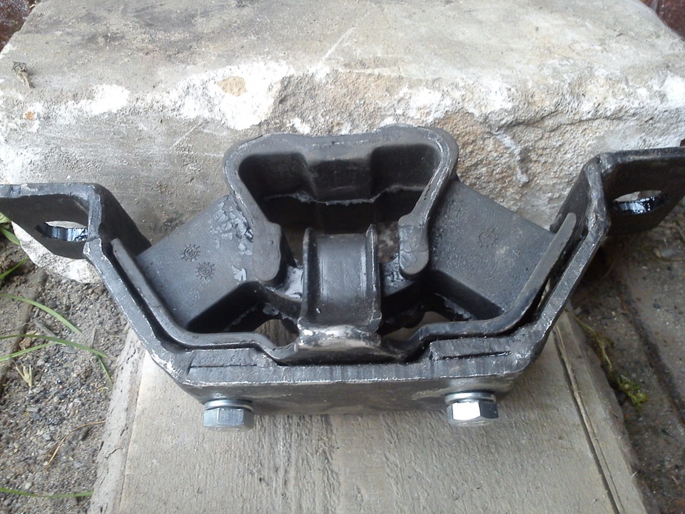

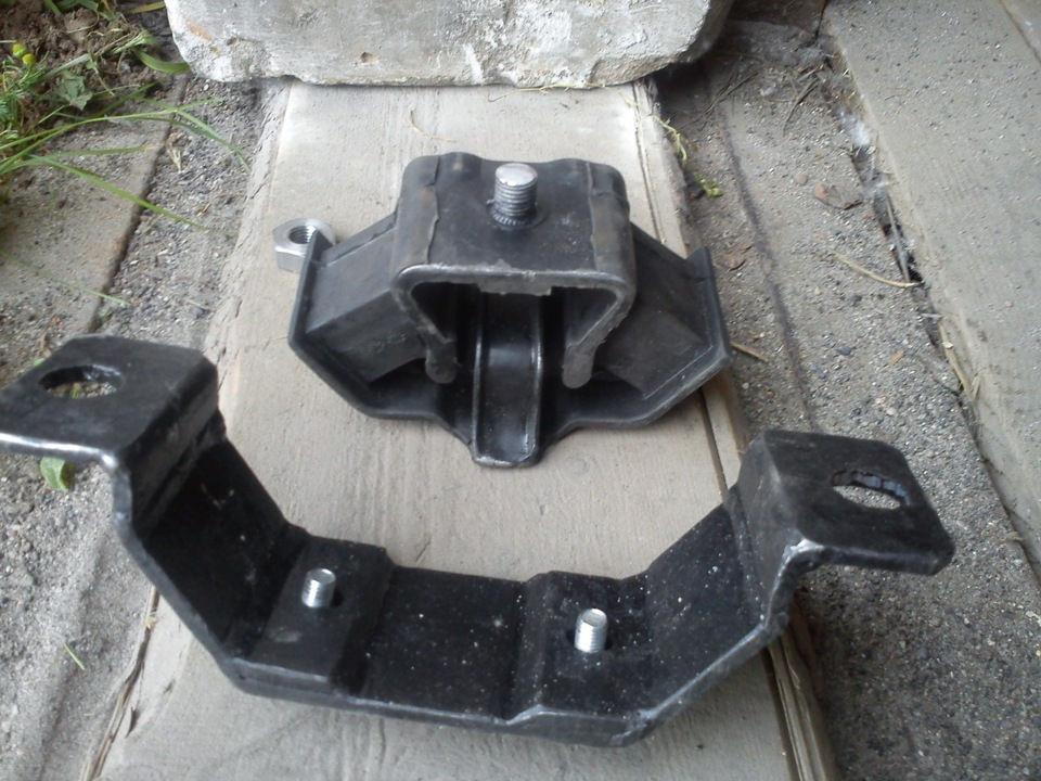

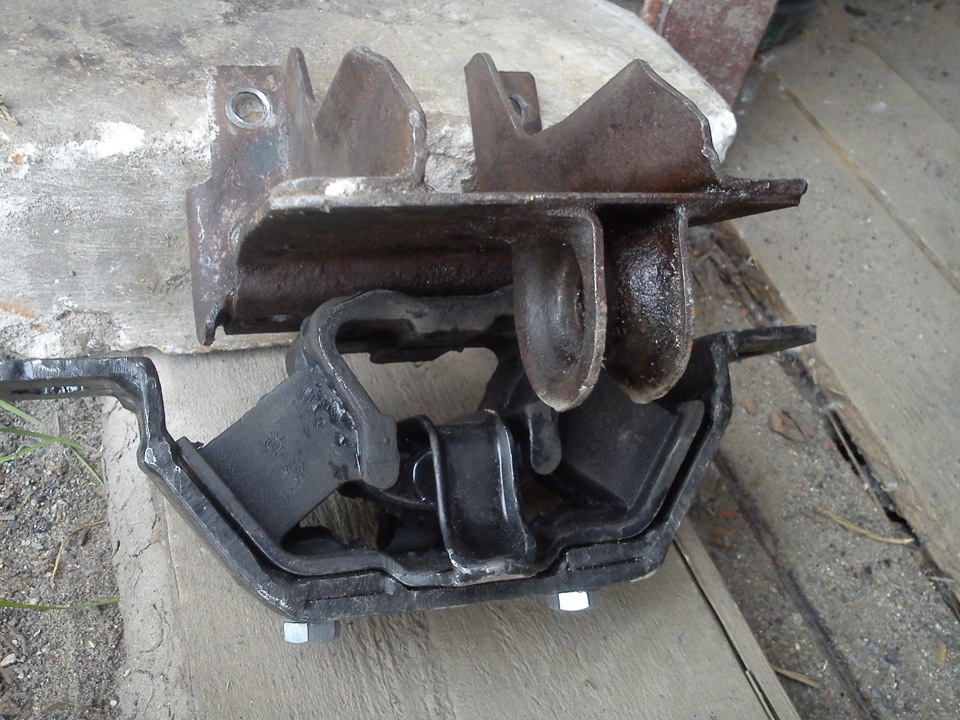

Сегодня поставил опору КПП от Мерса вместо стоявшей у меня опоры от Газели. Разница есть! Стало тише в салоне на холостых, стала меньше вибрация. Советую всем))) Отдельное спасибо transiver и Geyf!

От 124 мерина, кронштейн делал сам.
Вот тут почитайте forum.azlk-team.ru/index.php/topic, 49348.msg985853.html#msg985853
Нижнюю часть сам делал?
Не совсем понял, а от какого мерина то? Если можно и артикул)))
Подвеска, ступенчатая коробка передач JP GROUP 1332400500
